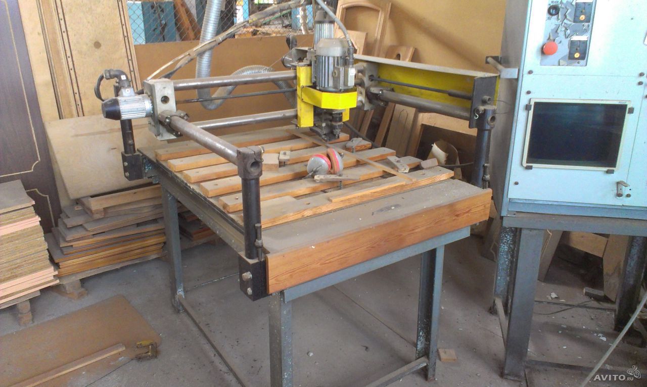

Всем привет! Есть станок по дереву не рабочий, Камея кфпу 63-90. Хочу попытаться переделать его под плазморез, подскажите как , с чего начать, и получится ли ?
987489095.jpg (15049 просмотров) <a class='original' href='./download/file.php?id=33529&mode=view' target=_blank>Загрузить оригинал (146.22 КБ)</a>

Начать с того что подумать что выйдет дешевле - переделка этого. или постройка нового с нуля. Судя по габаритам - не такой уж и большой станок. На втулках??
Если переделывать - винты и шаговики выкидывать сразу. шпиндель тоже снимать. Переводить механику на ремни/рейки, докупать новую электрику и движки. Плюс делать новый стол с корытом.
От станка останутся только оси и стол(на котором стоит станок) :)

А что это за адская машина вместо фрезера? Не через частотный ли инвертор все это подключалось?
На осях шаговики? Чудные какие то. Напишите харатеристики. От характеристик можно и расчеты делать уже. У знакомого плазма на шаговиках, нормально вроде ездит.

yurok24, ты уже получил ответ, нормальной плазмы ты на этом станке не получиш (если только резать на кусочках, которые влезут на стол, да и скорости меленькие)
востанови.. продай.. а на вырученые деньги построй плазму ;)

rean32 писал(а):На осях шаговики? Чудные какие то. Напишите харатеристики. От характеристик можно и расчеты делать уже.
ЫЫЫ Вы не знаете что такое ШД-5???
Для справки:
Таблица 1.
Номинальное напряжение питания, В 48
Напряжение питания постоянного тока при резистивной форсировке, В 48 (+4.8/-7.2)
Ток в цепи фазовой обмотки в режиме фиксированной стоянки при напряжении питания 48 В при трёх включенных фазах, А 3 (±0.1)
Единичный шаг, градус 1.5
Статическая погрешность отработки шага, минут ± 27
Номинальный вращающий момент нагрузки, Н*м 0.100
Номинальный момент инерции нагрузки, кг*м2 4*10-6
Максимальная приемистость при номинальном напряжении питания, шаг/с, не менее 2800
Максимальный статический момент при питании двух фазовых обмоток током 3 (±0.1) А каждой фазы, Н*м, не менее 0.400
Максимальная частота отработки шагов в номинальном режиме, шаг/с
- при резистивной форсировке: 8000
- при импульсной форсировке: 16000
Число фаз 6
Вращающий момент, Н*м, при моменте инерции нагрузки 2*10-6 кгм2 при частоте управляющих импульсов
- 400 0.35
- 800 0.4
- 1000 0.45
- 1500 0,48
- 2000 0.50
- 4000 0.29
- 6000 0.20
- 8000 ... 16000 0.10
Максимальная частота, шаг/с
- при резисторной форсировке 8000
- при электронной форсировке 16000
Режим работы Продолжительный
Номинальный режим работы S1
Степень защиты JP44
Форма исполнения JM4091
Класс изоляции F
Масса, кг 2,2
Условия эксплуатации
Температура окружающей среды, 0C -45 ... +40
Относительная влажность воздуха при температуре +15 0C, %, не более 80
Эх ,а какие резисторы в драйверах стояли :) Зимой греться можно было :)

Кстати, за "ускоряющую голову"(Ось Z) можно выручить приличные деньги! Хотя - за весь станок можно их выручить :)

megagad писал(а): Кстати, за "ускоряющую голову"(Ось Z) можно выручить приличные деньги! Хотя - за весь станок можно их выручить :)
Ускоряющая голова - это асинхронник с ускоряющим редуктором?

Эта Камея больше на хлам похожа.
Валы еще можно куда то применить, на заготовки для токарки например.
