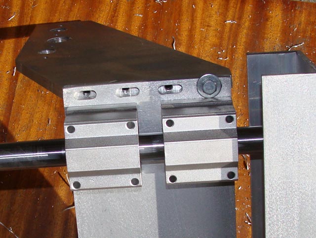

В данном случае т. е. при таком мизерном отклонении от прямоугольности лучшим вариантом будет отъюстировать за счет овальных (только без фанатизма) отверстий. Все остальное влечет за собой переустановку ШВП и мотора
PICT5456.JPG (3600 просмотров) <a class='original' href='./download/file.php?id=33514&mode=view' target=_blank>Загрузить оригинал (437.04 КБ)</a>
Отверстия в обеих боковинах делаются небольшим эллипсом, потом отпускаются слегка болты крепления верхней поперечной плиты с валами, затем все юстируется по размерам, затягивается, проверяется и штифтуется. В двух, потому, что одну придется на большее расстояние смещать нежели обе. Перпендикулярность можно проверить сделав 4 укола иглой по четырем углам рабочего поля. Чем длинней расстояние - тем точнее. Диагонали должны быть равны.

А в станке ТС получается боковина портала плоскостью "прижимается" к линейным подшипникам и к торцам нижней и верхней поперечины. Боюсь, что откручивая подшипники или поперечину на боковинах портала можно регулировать наклон Z относительно стола, а не перпендикулярность XY. И мне кажется, что в этой конструкции перпендикулярность XY все таки зависит от качества торцевой обработки обоих поперечен и профильных квадратных труб.
Ну, а по этой картинке можно отрегулировать только расстояние от края подшипника до края портала и расстояние между подшипниками, на портал эта регулировка не повлияет, как мне кажется :wik: .
PICT5456.JPG (3587 просмотров) <a class='original' href='./download/file.php?id=33516&mode=view' target=_blank>Загрузить оригинал (437.04 КБ)</a>
Если не прав поправьте.
Сообщения: 2893
Re: Мой маленький ЧПУ - как не надо делать станки.
Дрюня писал(а):Ну, а по этой картинке можно отрегулировать только расстояние от края подшипника до края портала и расстояние между подшипниками, на портал эта регулировка не повлияет
Их нужно при отпущенных верхних болтах раздвигать в разные стороны. Надо то всего то ничего (около 0.5мм) ! Параллелограм должен устраниться. Я все детали на гидрорезке резал, а там тоже торцы не в идеале. Правда важные торцы подправлял. И с геометрией все в порядке. Возможно так же поможет частичная пересборка. Т. е. ослабить эти винты и верхние винты и затягивать со смещением в нужную сторону. Не прецизионные же отверстия под винты делали. Возможно и удастся устранить перекос.

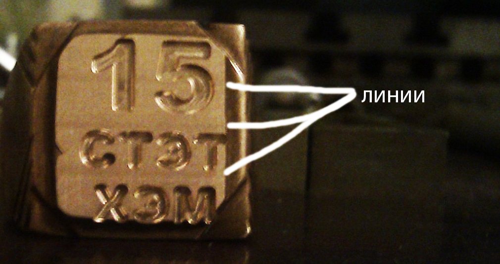

Общем, станок пилит потихоньку, чуток подтянул боковины(отпустил винты, сдвинул чуток, опять свинтил, порезал квадрат, измерил - если не сошлось - опять отпустил винты и сдвигал в нужную сторону) - более менее ровные квадраты выходят.
Но вопрос возник вот по этой картинке:
колечко. (3265 просмотров) <a class='original' href='./download/file.php?id=35979&mode=view' target=_blank>Загрузить оригинал (728.54 КБ)</a>
колечко.
Ясно видны "полосы" продольные, с шагом, равным шагу винта привода - полосы поперёк движения резания. Резал(а скорее ровнял поверхность) радиусной фрезой, шаг 0.05мм.
Собственно интересует - отчего такое? Винт бьёт? Или всё дело в муфте-пружинке?

По фото почти ничего не видно.

Дрюня писал(а):По фото почти ничего не видно.
Вырезал, увеличил яркость, указал куда смотреть :)
линии.jpg (3207 просмотров) <a class='original' href='./download/file.php?id=35997&mode=view' target=_blank>Загрузить оригинал (418.1 КБ)</a>
