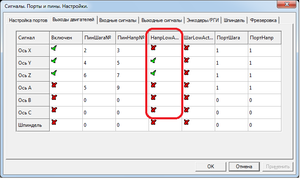

Доброго времени суток всем )))) работал с настроенной 4-ой осью.гравировал разъемы.сегодня до меня работал другой человек и что то нажал походу.теперь надпись гравируется зеркально да еще задом на перед.ось крутиться в другую от обычного сторону Помогите советом где кнопка? Создаю программу с арткаме,гравирую в мач3. Причем в маче в синем окошке(да простят меня за такие не цензурные выражения ) программа идет как надо. И в Арткаме все гуд.
Re: Возникла проблема.помогите.
В Маче видать он нажал галку Dir для данной оси
Находишь в Маче такое окно, на нужной оси меняешь галку на противопопложное

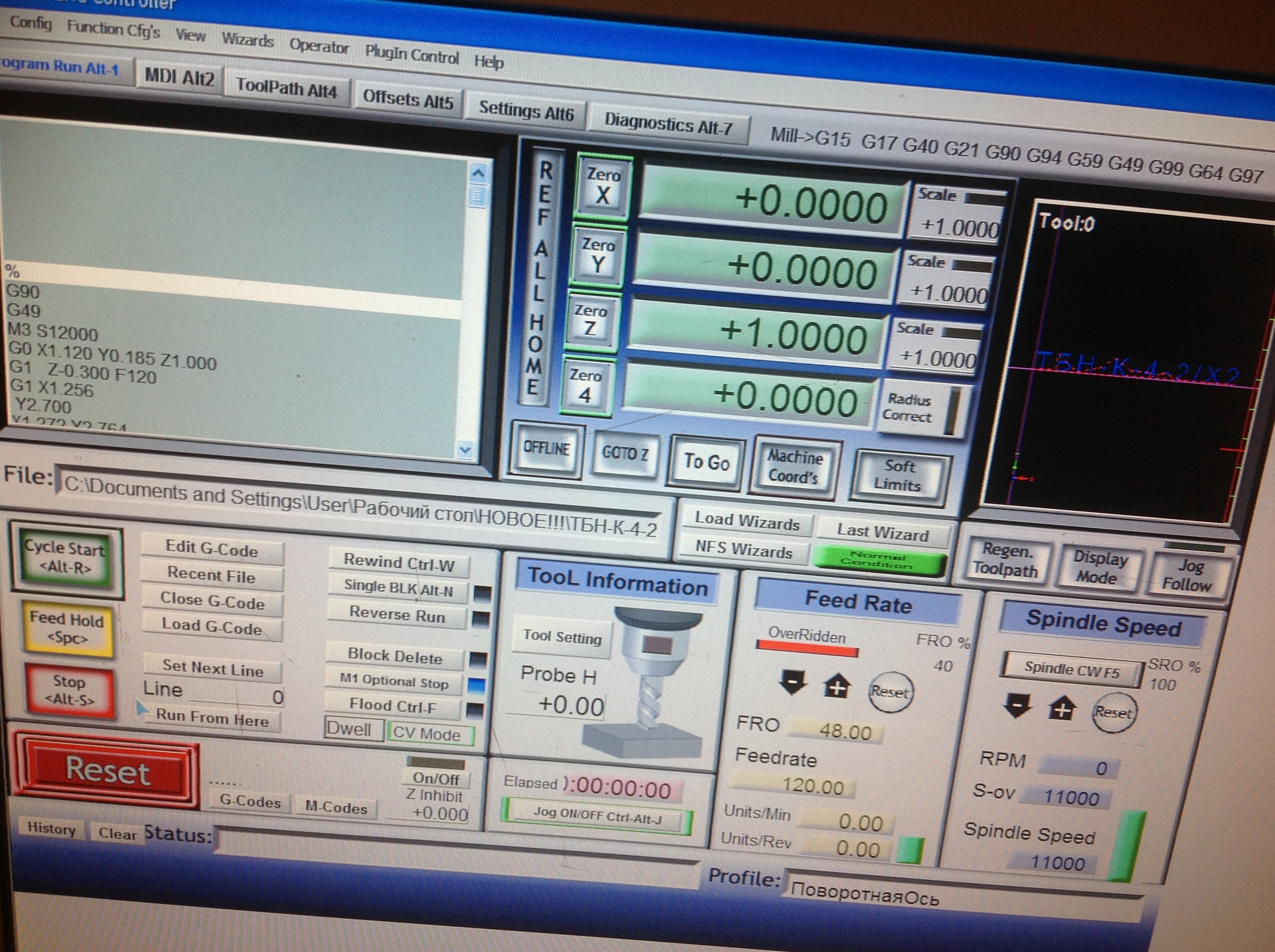

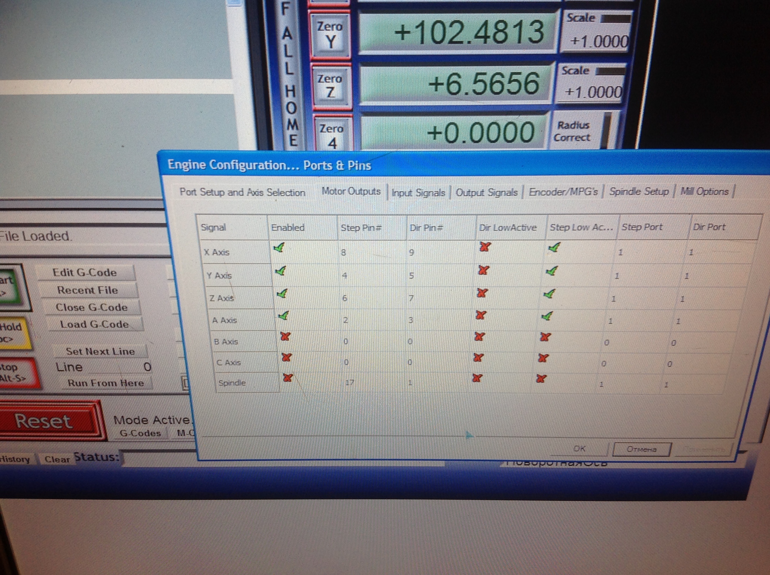

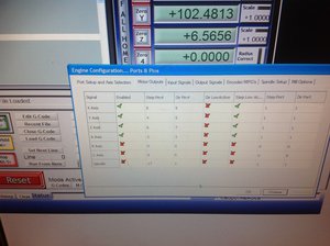

На первом фото настройки для 2d фрезировки
На втором для 4 ой оси.
Сейчас попробую еще раз создать уп по той же модели.

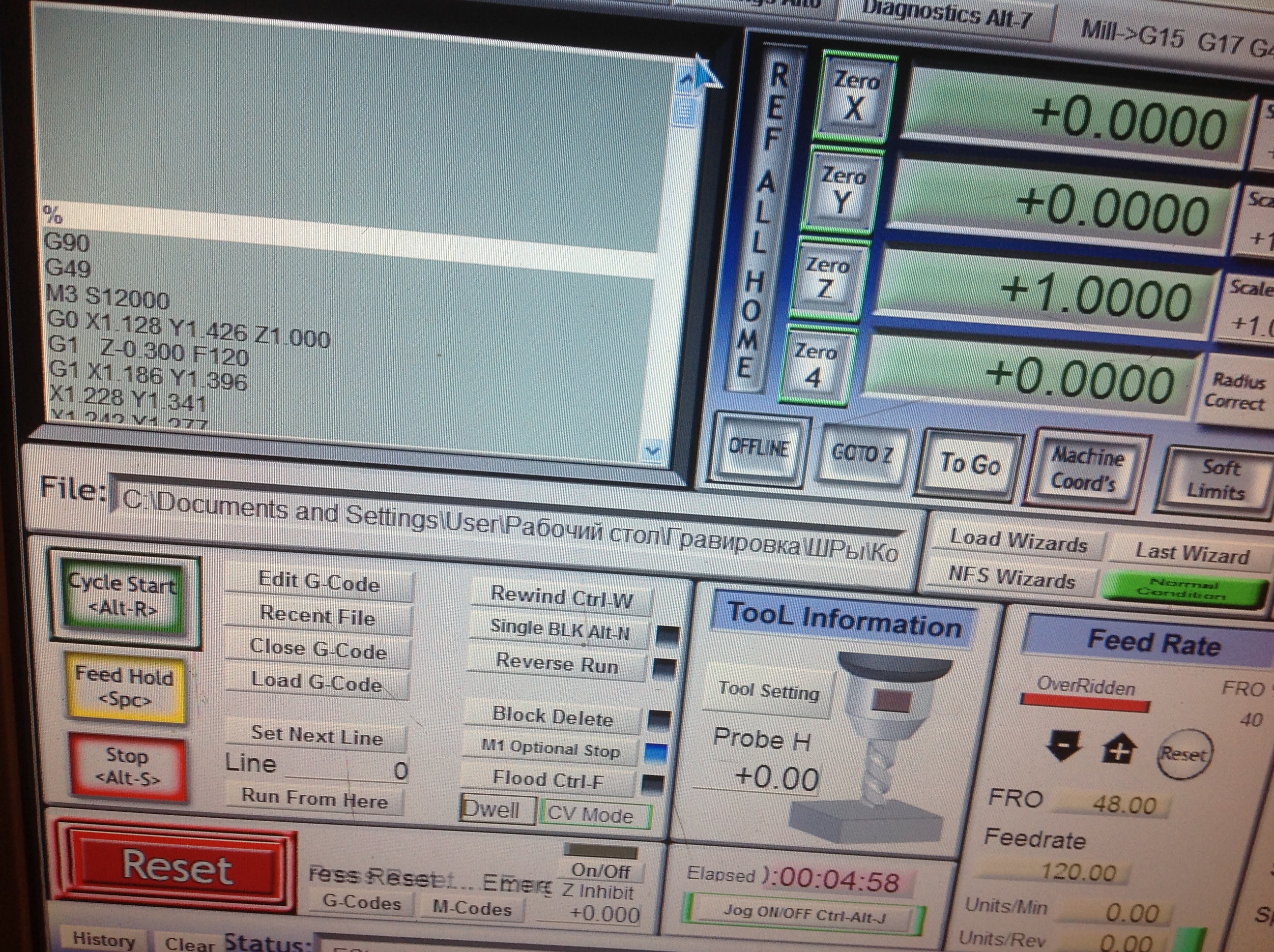

Фото кода старого и кода который после человека остался по умолчанию.
image.jpg (2842 просмотра) <a class='original' href='./download/file.php?id=33452&mode=view' target=_blank>Загрузить оригинал (2.29 МБ)</a>
image.jpg (2842 просмотра) <a class='original' href='./download/file.php?id=33453&mode=view' target=_blank>Загрузить оригинал (1.77 МБ)</a>

Пробывал старую уп запускать ((((( симптомы те же ((( не стал портить материал, но крутит ось в образку а в синем окне как надо (((
Ну, значит в настройках направление оси инвертировано. Меняй, как сказал aftaev в #3 сообщении.
Саша140180
Сообщения: 25
Зарегистрирован: 23 янв 2014, 18:27
Сообщение Саша140180 »
Попробовал все оси двигает, в обработке все по старому . Есть подозрение что в первом окне мача что то нажали все.
