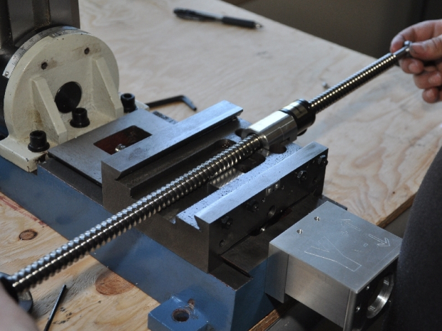

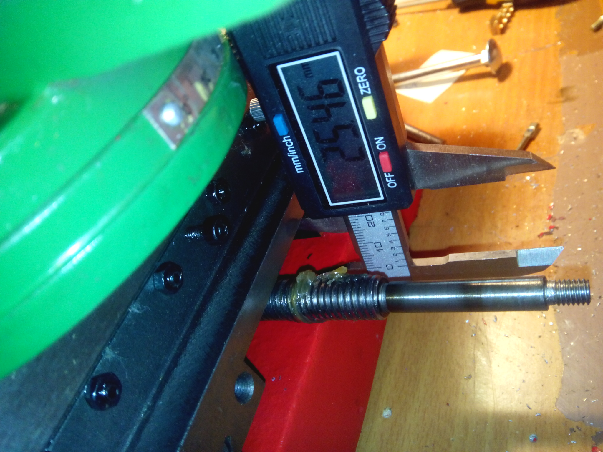

Хочу поставить ШВП на станок sieg x1l, но стандартные гайки SFU1204 не влезут в него. В станке по высоте есть всего 25мм, а гайки 30мм. Можно ли их сточить на 2.5мм с двух сторон? Других дешёвых гаек я не нашёл. Бюджет несколько ограничен, поэтому хотел купить на aliexpress - там дёшево, но выбор не очень. В общем, посоветуйте как поступить.

Я бы попробовал сточить, если фрезернуть части станка вообще нет никакой возможности.

Нет ни возможности, ни опыта, чтобы это сделать. И я хотел сделать так, чтобы при желании можно было вернуть станок в прежнее состояние.
upd: по другой оси всё ещё хуже: родная гайка стоит на выступе, там 20мм. Есть небольшое углубление, там 23.8мм - думаю как раз в то место можно попытаться поставить.
Сейчас два вопроса: на сколько можно точить гайку? и нет ли готовых более пододящих размеров?

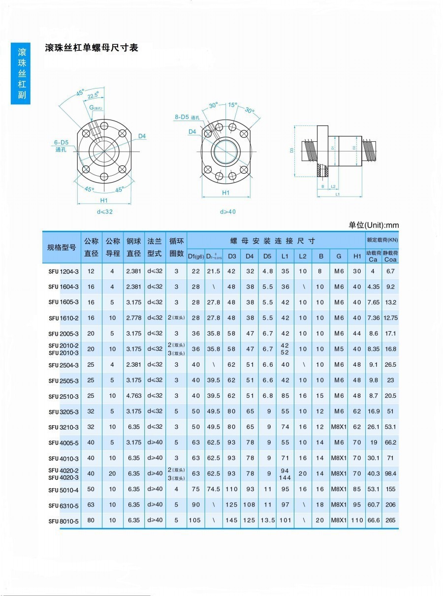

upd2: нашёл эту фотку, но объяснений к ней не было. видимо это от готового набора для аналогичного станка

Думаю, без проблем можно точить до диаметра D1 на чертеже.

Достаточно ли будет двух дырок, для того чтобы надёжно закрепить гайку?
