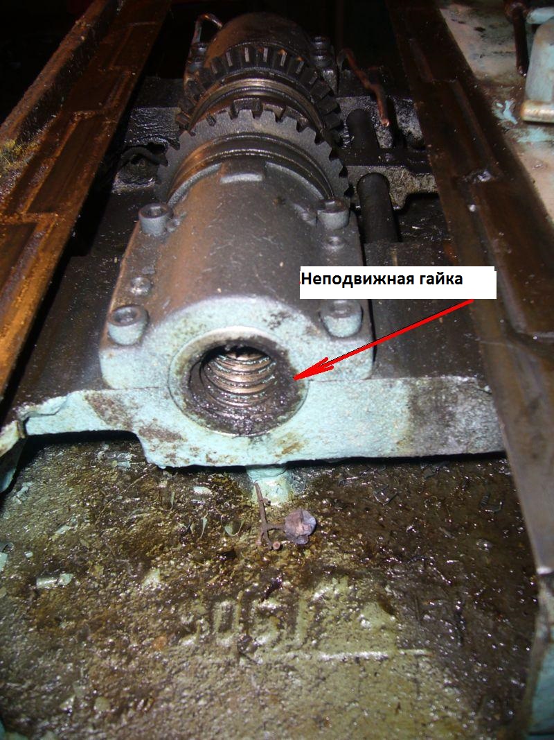

Зажимы и регулировка люфта
DSCN2249.JPG (4627 просмотров) <a class='original' href='./download/file.php?id=21220&mode=view' target=_blank>Загрузить оригинал (397.51 КБ)</a>
DSCN2250.JPG (4627 просмотров) <a class='original' href='./download/file.php?id=21221&mode=view' target=_blank>Загрузить оригинал (340.65 КБ)</a>
DSCN2252.JPG (4627 просмотров) <a class='original' href='./download/file.php?id=21222&mode=view' target=_blank>Загрузить оригинал (312.47 КБ)</a>

Nick нужны фотки зажимов осей.

А вот такой ручки "Зажим оси Y" у меня нет... надо будет посмотреть, может ее просто отломали предыдущие пользователи...
И что за регилировака люфта? Как она работает?
Сообщения: 34042
Re: установка ЧПУ на 6Т80Ш
Nick писал(а):надо будет посмотреть, может ее просто отломали предыдущие пользователи...
Эта ручка снимается. Посмотри у тебя наверно на станке есть ось от этой ручки, будет торчать ось со шлицами.
Nick писал(а):И что за регилировака люфта? Как она работает?
Одна гайка неподвижная(запрессована), а другую можно поворачивать если крутить винт регулировки. Вращая гайку выбираем люфт
