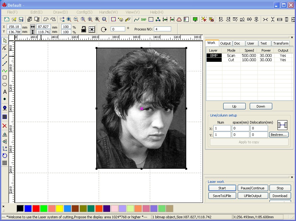

Тенгель
Сообщения: 1796
Репутация: 619
Откуда: Чита
Re: Выбор DSP контроллера для лазера: RDLC320-A или MPC6515
Сообщение Тенгель »
aftaev писал(а):Значит подключился к компу по USB (упорно он хочет по сетке подключится)
Поставил разные проги RDWorksV8 не жаждит видеть контроллер, а вот MetalCut какого то фига увидила контроллер...
Твой "МеталлКут" один в один "Лазер Ворк" (RDCAM) :)
laserwork.jpg (6176 просмотров) <a class='original' href='./download/file.php?id=32942&mode=view' target=_blank>Загрузить оригинал (182.19 КБ)</a>
Мне софт понравился, всё понятно, с первого раза всё заработало. После настройки "Мача" вообще такой софт прелестью кажется :hehehe:
