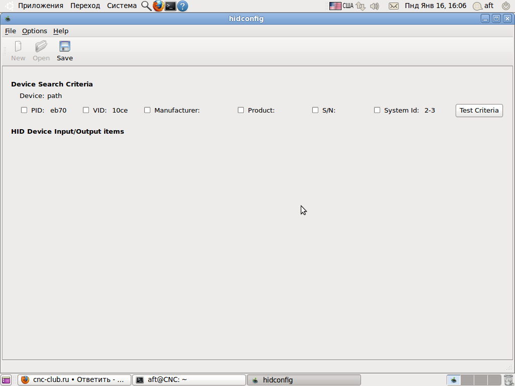

1. загружаешь отсюда файл .deb http://sourceforge.net/projects/hidcomp ... sion/v1.5/
2. устанавливаешь его sudo dpkg -i hidcomp_1.5_i386.deb
3. настраиваешь:
а. запускаешь hidconfig (из консоли), в нем пытаешься настроить свой девайс. После запуска скинь скриншот, попробуем разобраться.
б. в hal файле emc2 прописываешь новый девайс loadusr -W hidcomp -ini <lathe.ini это название твоего ini от emc2> <pendant1.hid это название конфига от hidconfig>

Nick писал(а):После запуска скинь скриншот, попробуем разобраться.
разбирайся :hehehe:
Прога.png (4059 просмотров) <a class='original' href='./download/file.php?id=3749&mode=view' target=_blank>Загрузить оригинал (13.81 КБ)</a>
Щас с HAL возиться будем :)

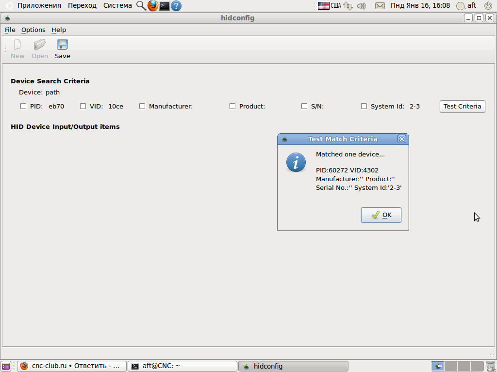

создаю новое:
Что то видит
New.png (4058 просмотров) <a class='original' href='./download/file.php?id=3750&mode=view' target=_blank>Загрузить оригинал (13.92 КБ)</a>

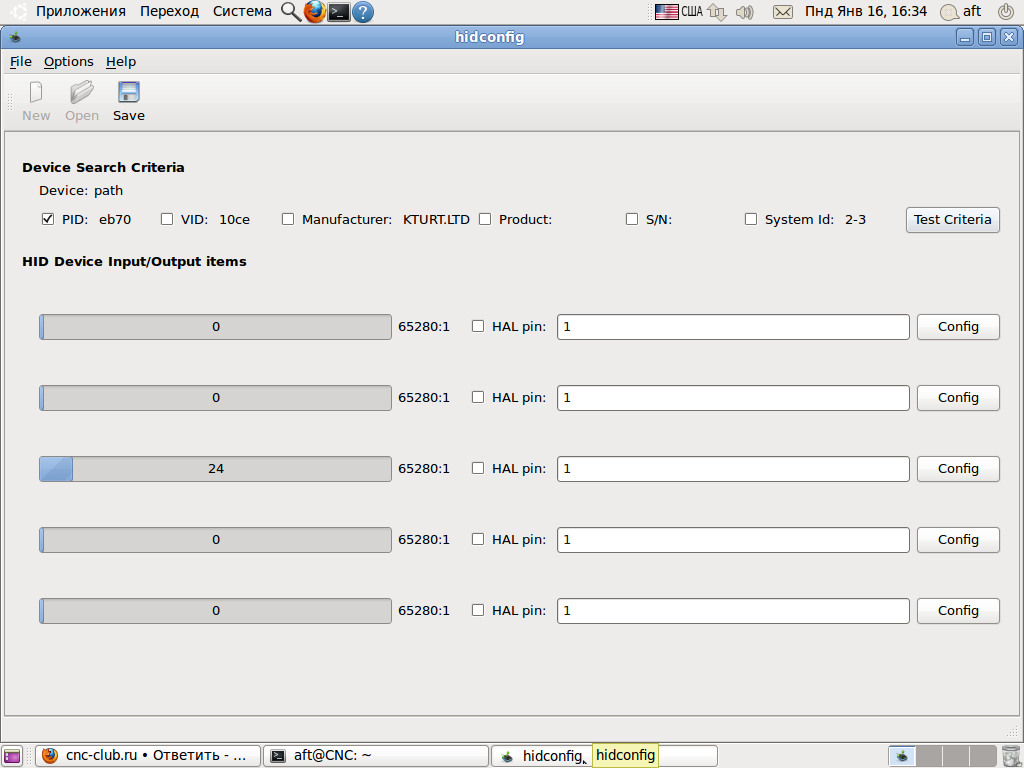

далее так:
New2.png (4058 просмотров) <a class='original' href='./download/file.php?id=3751&mode=view' target=_blank>Загрузить оригинал (49.24 КБ)</a>

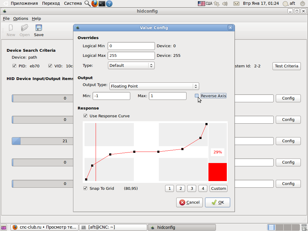

далее жмакаю тест критерия:
New3.png (4058 просмотров) <a class='original' href='./download/file.php?id=3752&mode=view' target=_blank>Загрузить оригинал (65.16 КБ)</a>
и все, приплыли - сушите весла. Ничего не происходит. В Hal правда еще ничего не добовлял и ЕМС не открывал :)

aft@CNC:~$ hidconfig
libusb couldn't open USB device /dev/bus/usb/002/002: Permission denied.
libusb requires write access to USB device nodes.
2012/01/16 16:06:01.953,2152,1,hiddevice.cpp:312,Warning,hidconfig,HIDDevice,Failed to open usb device: -3
2012/01/16 16:06:11.993,2152,1,hiddevice.cpp:312,Warning,hidconfig,HIDDevice,Failed to open usb device: -3
2012/01/16 16:06:11.994,2152,1,hiddevice.cpp:312,Warning,hidconfig,HIDDevice,Failed to open usb device: -3
2012/01/16 16:06:12.000,2152,2,hiddevice.cpp:312,Warning,hidconfig,HIDDevice,Failed to open usb device: -3
2012/01/16 16:08:34.967,2152,1,hiddevice.cpp:312,Warning,hidconfig,HIDDevice,Failed to open usb device: -3
2012/01/16 16:08:35.098,2152,1,hiddevice.cpp:312,Warning,hidconfig,HIDDevice,Failed to open usb device: -3
Сообщения: 22776
Re: ЧПУ пульты
Ага, прав тебе не хватает. В мане писали, что можно их где-то настроить, или просто запустить от имени рута, т.е. gksudo hidconfig.

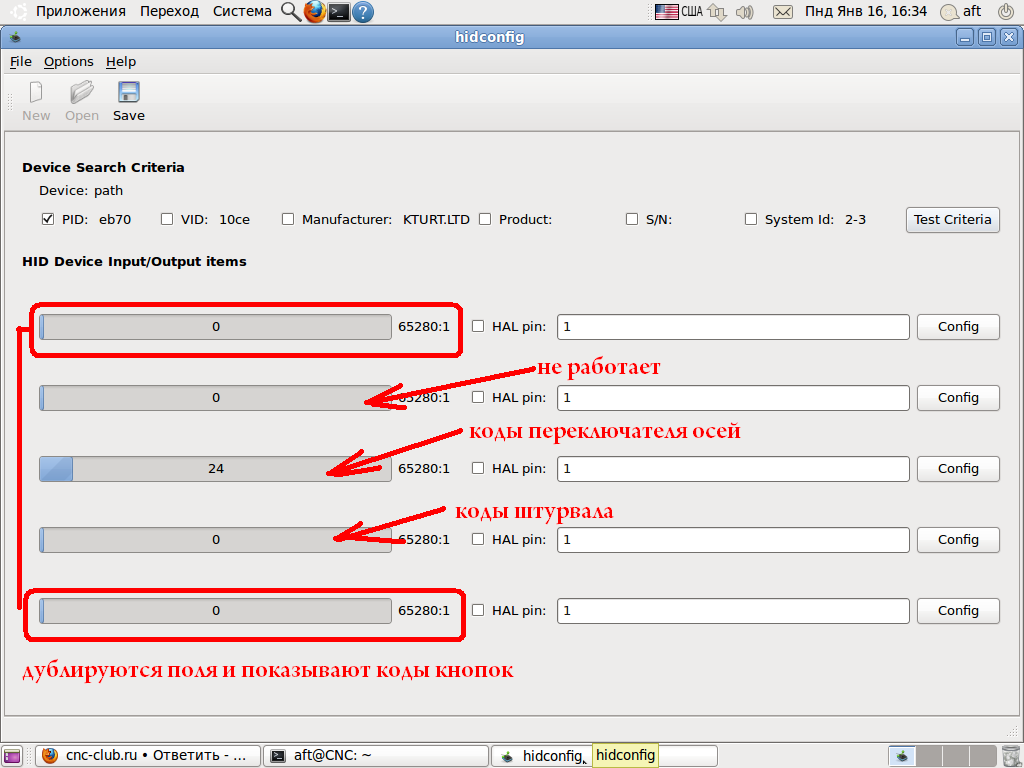

Спасибо D.L. за эту программу и что нужно запускать sudo hidconfig
В итоге прога функциклирует, реагирует на все кнопки пульта.
Прога.png (4056 просмотров) <a class='original' href='./download/file.php?id=3754&mode=view' target=_blank>Загрузить оригинал (72.26 КБ)</a>
Теперь нужно ее прицепить теперь к ЕМС и попробовать на живом железе :)

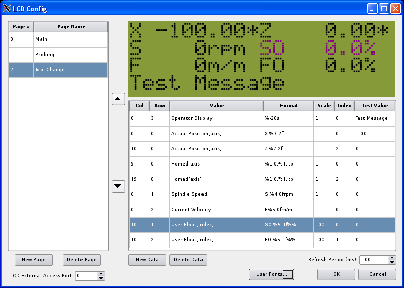

С экранчиком, так поступаем:
Ищи вот такое окно. Возможно оно во вкладке Options.
LCDConfig.png (4038 просмотров) <a class='original' href='./download/file.php?id=3760&mode=view' target=_blank>Загрузить оригинал (51.22 КБ)</a>
Сообщения: 34042
Re: ЧПУ пульты
как это окно найти? Мож что то запускать еще нужно. Так как гнусный Линух не дает сделать скринтош когда меню раскрыто, то опишу что там:
В файле есть 3 меню новый, сохранить, выход.
В Option одно меню Debug и то ставится галка и ничего не вызывается
В помощь - ссылка на сайт.
Ник посмотри на сайте мож там что написано

Если нажать кнопку Config
New.png (4036 просмотров) <a class='original' href='./download/file.php?id=3761&mode=view' target=_blank>Загрузить оригинал (88.33 КБ)</a>
Как твое окно найти нЭзнаЮ :wtf:

Хмммм.... такое ощущение, что это окно может появиться при нажатии config для какого-то пина...
А когда ты new нажимал и выбирал из списка, там только одно устройство было.
О, и еще, если все галки сверху снять рядом с кнопкой Test Criteria и ее потом нажать, больше пинов не появится?
Возможно это окно появится, если нажмешь config рядом с одним из пинов...
ЗЫ Что-то пинов у тебя как-то мало. Всего 5, а кнопок на пульте до ж...
Сообщения: 34042
Re: ЧПУ пульты
Nick писал(а):А когда ты new нажимал и выбирал из списка, там только одно устройство было.
Там ваще список не раскрывается, ток одно HID устройство у меня
Nick писал(а):О, и еще, если все галки сверху снять рядом с кнопкой Test Criteria и ее потом нажать, больше пинов не появится?
Я их ставил, снимал галки, нажимал нифига. Эта кнопка Тест наверно информационное окно выводит о HID и все
Nick писал(а):ЗЫ Что-то пинов у тебя как-то мало. Всего 5, а кнопок на пульте до ж...
А работает всего 3-4 группы из 5ти.
Все кнопки на пульте отображются на в верхнем окне(поле). Нажал кнопку одну =2, другую =3, стоп =23 и тд.
Переключатль осей отображается в другом окне. Так же, первое положение(ось Х) = например 3, второе(ось У) = 5
Штурвал отображается в друго окне. При вращении штурвала в одну сторону цифры быстро меняются 2-3, в друую 253-254 чтоль. Быстро меняются трудно уследить.
Так что еще пару групп не используется :)

123.PNG (4018 просмотров) <a class='original' href='./download/file.php?id=3763&mode=view' target=_blank>Загрузить оригинал (85.9 КБ)</a>
возможно кнопка для экрана появится когда программа знает что в пульте есть экран.

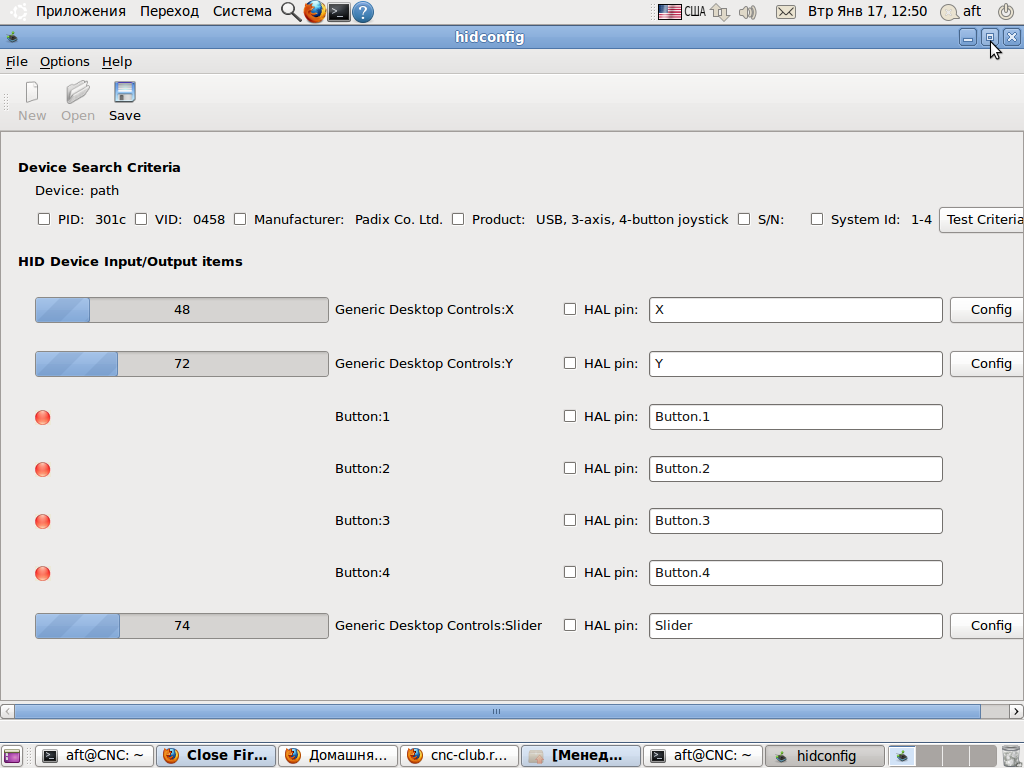

А вот так выглядит экран если джойстик воткнуть:
Джостик.png (4018 просмотров) <a class='original' href='./download/file.php?id=3764&mode=view' target=_blank>Загрузить оригинал (85.48 КБ)</a>
