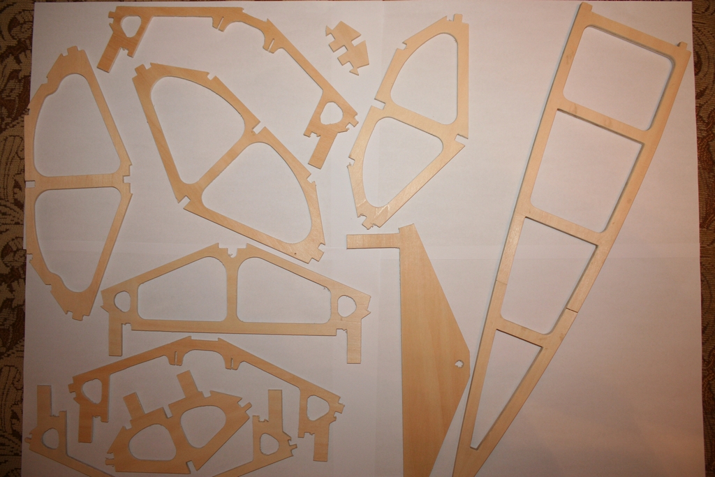

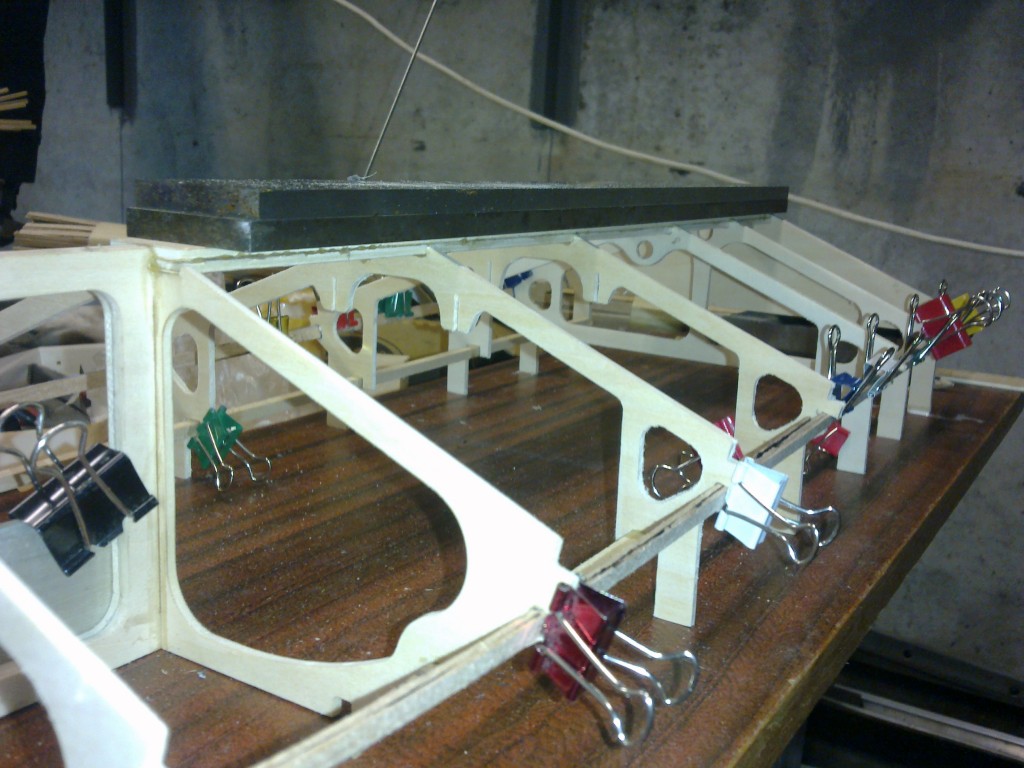

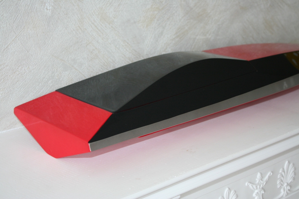

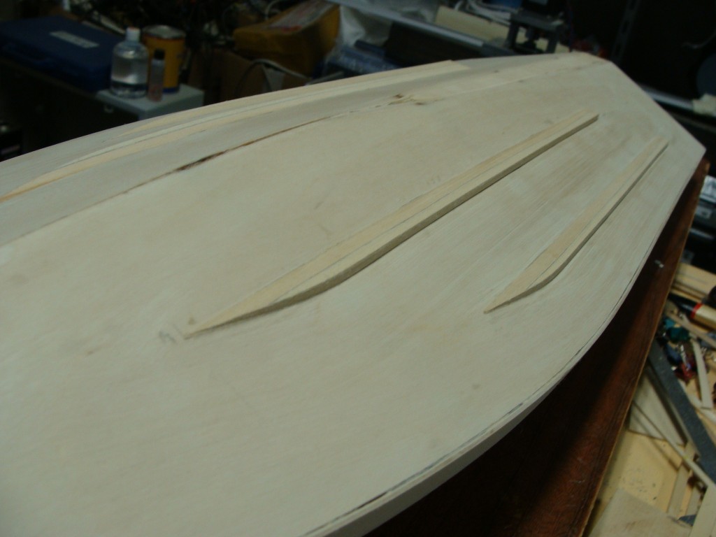

Постройка катера из фанеры, обтянута стеклом, покрашена и покрыта лаком.

На счет катера. Если не секрет где брали чертежи?
sergey27rus
Сообщения: 1129
Репутация: 730
Re: Мои работы
Сообщение sergey27rus »
В нете, wassabi 900e если надо могу скинуть

если можно и мне. вопрос только один - катер был задумал как RC модель? просто судя по шпангоутам, вроде бы под вал есть выборки

Uglykoyote писал(а):катер был задумал как RC модель?
Да правильно как RC модель, только тяжеловат получился 1150гр при длине 810мм корпуса с крышкой
P.S. Поправка это вес только корпуса без навеса.

По весу как OFFSHOR. Только по длине не дотягивает маленько. Но не чего поставь нормальный движок, что то вроде аквамании и всё будет круто.

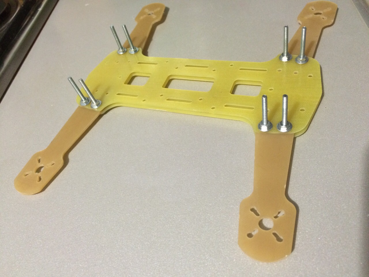

Еще пару изделий.

А размер какой у всего этого дела?
sergey27rus
Сообщения: 1129
Репутация: 730
Re: Мои работы
250мм, мини квадрик, резал для клиента, я летать еще не научился :hehehe:

Да конечно, во первых и конфигурацию можно изменить, а во вторых напилить их можно в любой момент, вес сего без винтиков получился 95гр стеклотекстолит 1,5мм и 2,5мм

А из углепластика не лучше будет?
Как-то разбили квадрик с рамой 500х500 с товарищем об лобовуху авто :) полет стрижа на макс оборотах метров с 50 высоты, электроника отказала. Лобовуха осталась почти целой, чего не скажешь об ЛА :hehehe:
Последний раз редактировалось nERV 30 янв 2015, 16:35, всего редактировалось 1 раз.
sergey27rus
Сообщения: 1129
Репутация: 730
Re: Мои работы
Может и лучше, пока его нет.

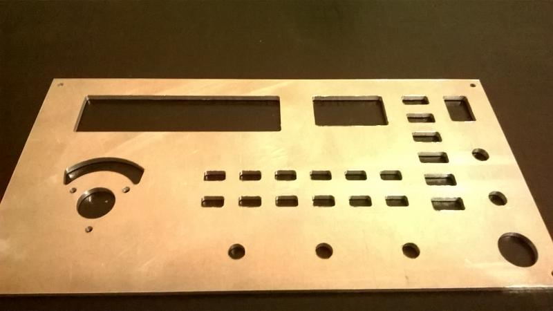

Вырезал панельку для радиостанции
панель.jpg (5864 просмотра) <a class='original' href='./download/file.php?id=44718&mode=view' target=_blank>Загрузить оригинал (31.54 КБ)</a>

sergey27rus писал(а):Вырезал панельку для радиостанции
Круть, а что за материал?
