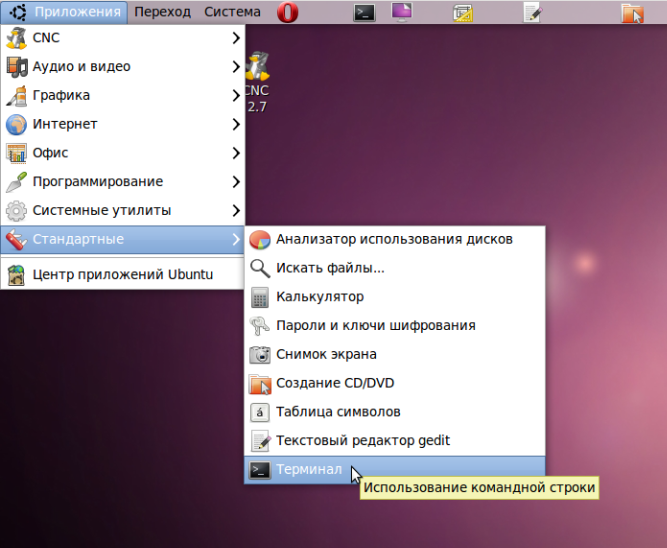

maks видео сделать не получается, слабая видеокарта на компьютере. Пробуй по картинкам...
Снимок.png (3552 просмотра) <a class='original' href='./download/file.php?id=32894&sid=e8c9c9b655b24ab38717a22693a9d325&mode=view' target=_blank>Загрузить оригинал (210.58 КБ)</a>
Снимок-1.png (3552 просмотра) <a class='original' href='./download/file.php?id=32895&sid=e8c9c9b655b24ab38717a22693a9d325&mode=view' target=_blank>Загрузить оригинал (47.31 КБ)</a>
Снимок-2.png (3552 просмотра) <a class='original' href='./download/file.php?id=32896&sid=e8c9c9b655b24ab38717a22693a9d325&mode=view' target=_blank>Загрузить оригинал (252.09 КБ)</a>
Просмотреть весь текст, вот в таких строках заменить на &quot;ВАШЕ_ИМЯ&quot;. И так в остальных файлах. (3535 просмотров) <a class='original' href='./download/file.php?id=32905&sid=e8c9c9b655b24ab38717a22693a9d325&mode=view' target=_blank>Загрузить оригинал (111.44 КБ)</a>
Просмотреть весь текст, вот в таких строках заменить на "ВАШЕ_ИМЯ". И так в остальных файлах.

Инструкцию поправил. Теперь проще установить (не нужен Linuxcnc из исходников).
1. Распаковать архив с файлом (craftsmancnc.zip) в папку ./linuxcnc/configs
2. Открыть (./linuxcnc/configs/craftsmancnc/bin) и в текстовом редакторе изменить в
   файлах (craftsmancnc, craftsman_toolchange и vfd_spindle) путь загрузок, например:
   '/home/craftsman/linuxcnc/configs/craftsmancnc/' заменить на
   '/home/ВАШЕ_ИМЯ/linuxcnc/configs/craftsmancnc/' и т.д.
3. Сделать тоже самое в файле craftsmancnc.ini (./linuxcnc/configs/craftsmancnc)
4. Набрать в терминале (пароль, при его вводе, не отображается):
       cd ./linuxcnc/configs/craftsmancnc
       sudo cp craftsmancnc.glade /usr/share/linuxcnc
       cd ./pymodules/python2.6
       sudo cp easygui.py /usr/lib/python2.6
       sudo cp gremlin.py /usr/lib/python2.6
5. Запускаем интерфейс craftsmancnc (Приложения --> CNC --> LinuxCNC) и во вкладке "My Configurations"
   находим "craftsmancnc" (можно добавить быстрый запуск с рабочего стола, установив
   галочку "Create Desktop Shortcut").
