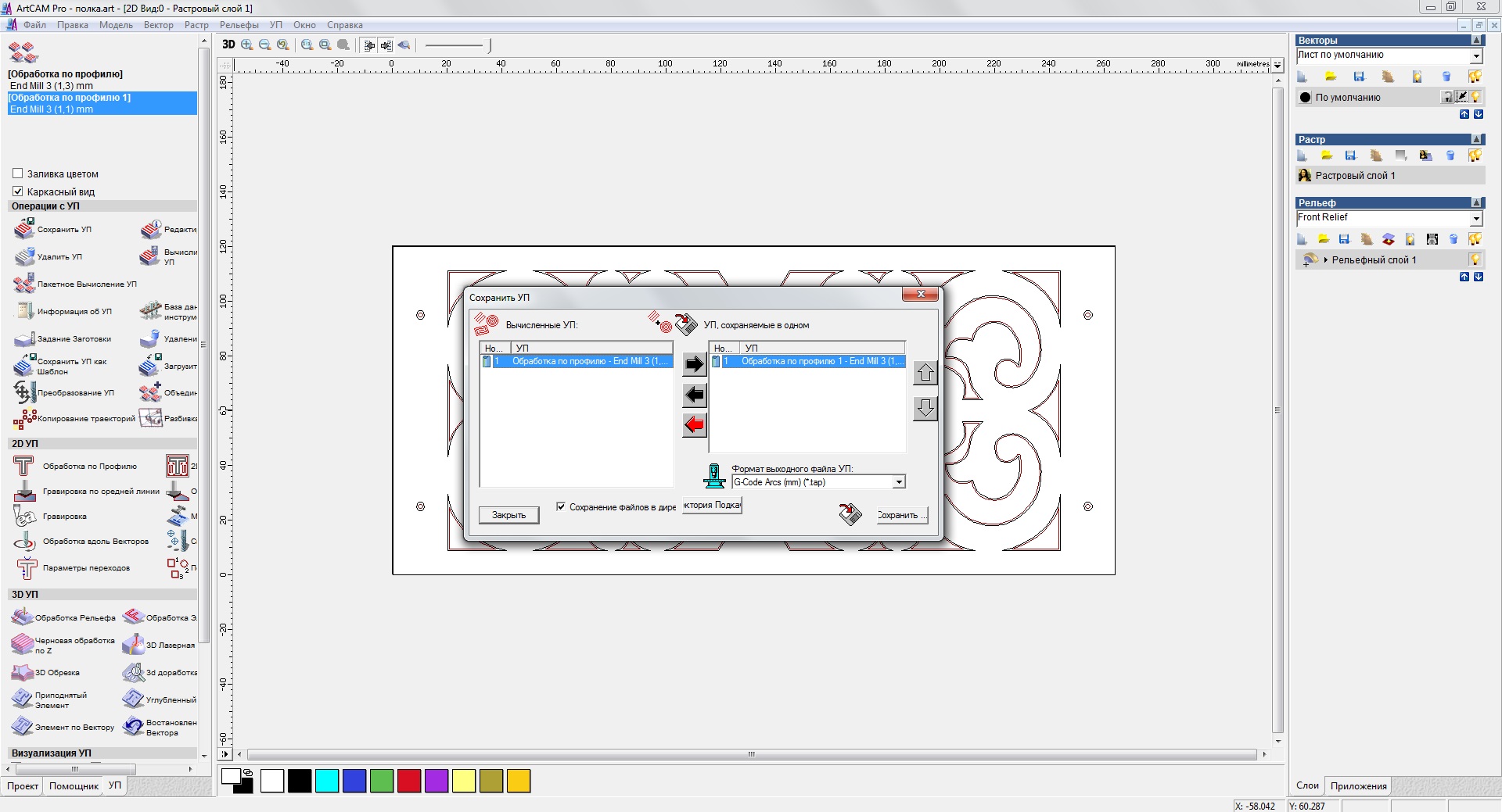

Добрый день господа. Подскажите пожалуйста как в ArtCam подредактировать постпроцессор. Хочу, чтобы в выходном файле с G кодом все строки "X-0.000" заменялись на "X0.000" а "Y-0.000" заменялись на "Y0.000". Вообще возможно такое?
Re: Вопрос по постпроцессору в ArtCam
Так выложи постпроцессор - посмотрим.

Я не знаю как это сделать. В арткаме не особо силен:( Не могу до исходника добраться. Обыскал все на компе - нигде конфига не нашел
Имею такую картинку. Постпроцессор - G-code Arcs (mm)
Скрин (7979 просмотров) <a class='original' href='./download/file.php?id=32889&mode=view' target=_blank>Загрузить оригинал (341.21 КБ)</a>

rean32 писал(а):Я не знаю как это сделать. В арткаме не особо силен:( Не могу до исходника добраться. Обыскал все на компе - нигде конфига не нашел
В папке с установленным Арткамом есть папка POSTP

У меня портабельная версия. Один экзешник и все. Папку POSTP не нашел, Отследил по вызовам виндовых функций, что арткам пытается ее найти при сохранении УП, но не находит.

G - Code configuration file - with Arc Support
; History
; Who When What
; TM 13/05/99 Written
; BEM 20/05/99 Removed line numbers
; BEM 21/03/00 Added DESCRIPTION and FILE_EXTENSION fields
; BEM 19/06/01 Added support for circular arc output
; move to home pos at end instead of 0,0,ZH
; bem 07/09/01 Added G17 to define plane for circular arcs
DESCRIPTION = "G-Code Arcs (mm) (*.tap)"
FILE_EXTENSION = "tap"
UNITS = MM
; Cariage return - line feed at end of each line
END_OF_LINE = "[13][10]"
; Block numbering
LINE_NUM_START = 0
LINE_NUM_INCREMENT = 10
LINE_NUM_MAXIMUM = 999999
; Set up default formating for variables
; Line numbering
FORMAT = [N|@|N|1.0]
; Spindle Speed
FORMAT = [S|@|S|1.0]
; Feed Rate
FORMAT = [F|#|F|1.1]
; Tool moves in x,y and z
FORMAT = [X|#|X|1.3]
FORMAT = [Y|#|Y|1.3]
FORMAT = [Z|#|Z|1.3]
; Arc Centre Cordinates
FORMAT = [I|@|I|1.3]
FORMAT = [J|@|J|1.3]
; Home tool positions
FORMAT = [XH|@|X|1.3]
FORMAT = [YH|@|Y|1.3]
FORMAT = [ZH|@|Z|1.3]
; Set up program header
START = "T1M6"
START = "G17"
START = "G0[ZH]"
START = "G0[XH][YH][S]M3"
; Program moves
RAPID_RATE_MOVE = "G0[X][Y][Z]"
FIRST_FEED_RATE_MOVE = "G1[X][Y][Z][F]"
FEED_RATE_MOVE = "[X][Y][Z]"
FIRST_CW_ARC_MOVE = "G2[X][Y][J][F]"
CW_ARC_MOVE = "G2[X][Y][J]"
FIRST_CCW_ARC_MOVE = "G3[X][Y][J][F]"
CCW_ARC_MOVE = "G3[X][Y][J]"
; End of file
END = "G0[ZH]"
END = "G0[XH][YH]"
END = "M30"
То?

Да, похоже на то. Но я так понимаю поиск и замена в данном формате не предусмотрено.Насколько я понял это скорее конфиг чем скрипт.
