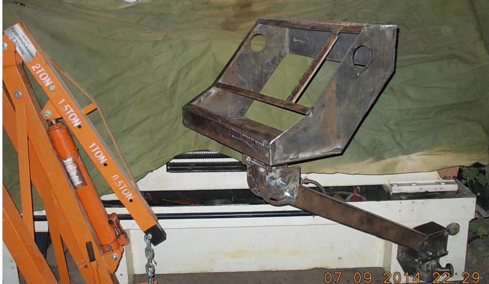

Стойка держится на прихватках и крутится ;)

Predator, когда фоткал забыл зеленую накидку снять :hehehe:

Что-то у меня в глазах от твоей фотки зарябило, скачет туды-сюды :hehehe:

Predator писал(а):Что-то у меня в глазах от твоей фотки зарябило, скачет туды-сюды
демонстрация как вращается, может подыматься еще вверх/вниз. Нижняя точка примерно 500мм, верхняя 1500мм

aftaev писал(а): демонстрация как вращается, может подыматься еще вверх/вниз. Нижняя точка примерно 500мм, верхняя 1500мм
Да это итак видно, залил бы просто 2 фотки, ну или паузу выдержал в gif анимации :wtf:
Давай еще фото и сними уже шторку со станка, чай не ядерный комплекс там делаешь :hehehe: так что и секретничать - нечего!

Predator писал(а):так что и секретничать - нечего!
чтоб не сглазили :)
Вот не моргает

Эдак побасче будет
Стойка1.gif (3926 просмотров) <a class='original' href='./download/file.php?id=32838&mode=view' target=_blank>Загрузить оригинал (741.65 КБ)</a>
