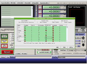

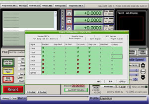

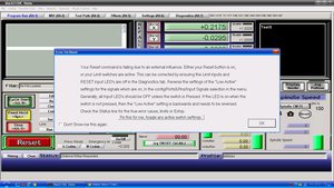

Всем привет!
Вот уже вторую неделю пытаюсь решить проблему подключения станка для работы с Mach3
Устанавливаю программу и произвожу конфигурацию как указал продавец, но после того как всю конфигурацию прописываю и нажимаю кнопку RESET в Mach3 мне выдает ошибку. А если к примеру не использовать эти лимитники по перемещению, то с клавиатуры компа в программе перемещения происходят а вот сам станок не перемещается по осям. как будто станок не видит LPT порт. Хотя все прописывал и настраивал как положено. Помогите подключить станочек. Благодарю всех за интерес к моей проблеме и помощь.
Вот такую ошибку выкидывает после конфигурации всех настроек. (3031 просмотр) <a class='original' href='./download/file.php?id=26870&mode=view' target=_blank>Загрузить оригинал (186.75 КБ)</a>
Это настройки которые мне прислал продавец (3031 просмотр) <a class='original' href='./download/file.php?id=26871&mode=view' target=_blank>Загрузить оригинал (469.09 КБ)</a>
Это настройки которые мне прислал продавец (3031 просмотр) <a class='original' href='./download/file.php?id=26872&mode=view' target=_blank>Загрузить оригинал (514.86 КБ)</a>

Отключи настройки концевиков, мач перестанет ошибку выдавать из за них, запустишь станок - займёшься концевиками.
Кнопка "резет" в "Маче" когда нажимаешь что-нить происходит ?
botzman
Сообщения: 8
Зарегистрирован: 12 апр 2014, 13:19
Re: ПОМОГИТЕ не могу запустить Китаец CNC3040T-D
Сообщение botzman »
если не ставить настройки на концевики и на E-stor то он становится в рабочее положение. т.е. не мигает красно зеленым. движение осей в самом маче происходят а вот станок молчит. без движений. как будто Mach3 не видит LPT порт.

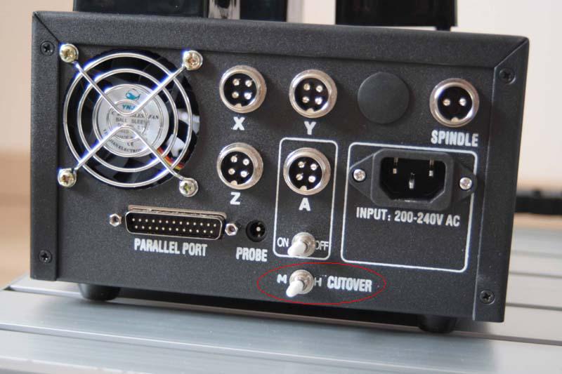

У «3040», контроллеры бывают трёх видов (может уже больше).
Без фото «внутренностей» - говорить не о чем.
Если у блока управления есть «управление шпинделем из Ма3» - то на задней стенке будет переключатель « М <> Н ». (либо его можно сделать самому)
zad.JPG (2952 просмотра) <a class='original' href='./download/file.php?id=26908&mode=view' target=_blank>Загрузить оригинал (57.08 КБ)</a>

Всего то, нужно было данные о драйвере правильно переписать. я всегда в мач забивал только цифры. По наставлению интернета купил LPT плату с чипом Moschip 9835 (лучше всего для ЧПУ). Так вот когда прописывал порт в Маче я писал всего лишь цифры (378) а у меня там С400. Я писал 400 без буквы. и мач естественно не видел порт. а я грешил на все и на всех.

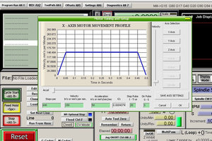

Теперь все работает. единственное. начал гонять в ручную станочек по осям чтоб определить работу лимитников, и тут в центре положения тсанка он начал подклинивать и шаговый останавливается с диким шумом. Подскажите что это может быть??? Клин по оси Y.
solanto
Сообщения: 945
Репутация: 94
Сообщение solanto »
Если ещё актуально, то перенастрой параметры моторов.
