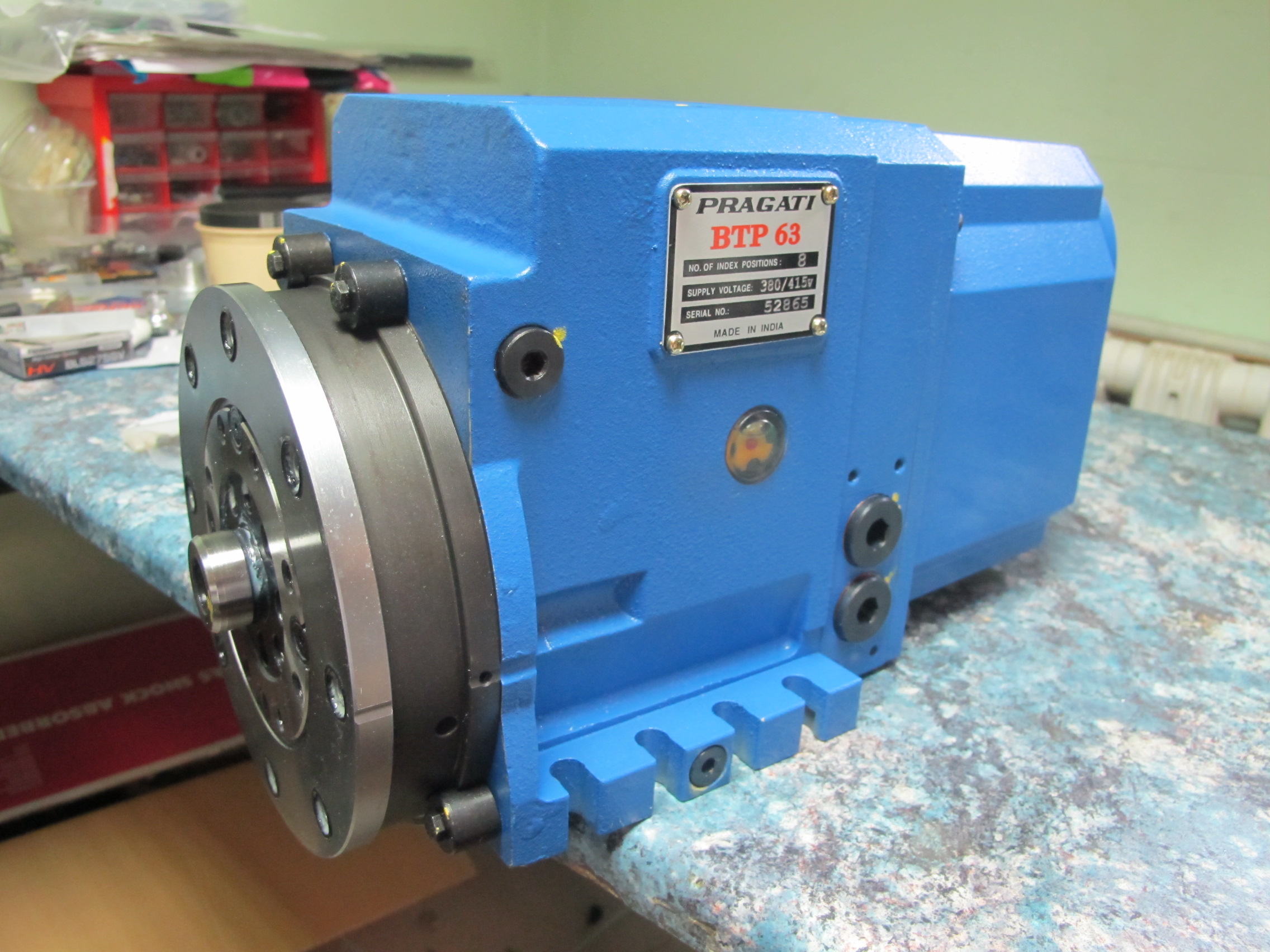

Наконец то приехало :)
Револьверка Прагати 63 и стальной 160 бизон 1 класс
теперь ждём диск на 8 позиций под держалки VDI 30 и сами держалки
Диск под заказ, 3 месяца ожиданий
IMG_0020[1].JPG (3045 просмотров) <a class='original' href='./download/file.php?id=33831&mode=view' target=_blank>Загрузить оригинал (822.14 КБ)</a>
IMG_0021[1].JPG (3045 просмотров) <a class='original' href='./download/file.php?id=33832&mode=view' target=_blank>Загрузить оригинал (847.73 КБ)</a>
IMG_0022[1].JPG (3045 просмотров) <a class='original' href='./download/file.php?id=33833&mode=view' target=_blank>Загрузить оригинал (992.93 КБ)</a>
