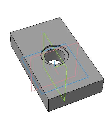

Есть заготовка со сквозным отверстием, нужно только расточить углубление.
Всевозможные спиральные стратегии начинают от нуля, из за этого тратится куча времени на резьбу по воздуху, покетинг режет за один проход.
В общем требуется совет по Visualmill.
спасибо

Растачивать чем? Расточной головкой? Тогда стратегия будет как у сверловки.

на координатно расточном станке 5 минут резцом)))точность до 0.001 можно выставить))
Re: Как сделать такую деталь в VisualMill
По идее должна быть стратегия по контуру со смещением
Типо задал свое отверстие по контуру , дальше смотришь какой дать припуск - смещение и с каким шагом идти
Смещение и шаг естесно зависит от применяемой фрезы

Естественно что делаю на домашнем станочке, и про расточные головки речи не идет.
Обычной концевой фрезой. Использовал спиральную расточку отверстия, так как другие не смог настроить по причине отсутствия параметров съема за проход.
Вообще VisualMILL как то плохо воспринимает 3d модель, не может самостоятельно определить что же надо делать)))

Может плохо искал?
По идее обычная стратегия , контурная обработка , там должно быть параметры по боковому съему, глубине , компенсации , смещению
Если нету, то нахфиг такой кам
Просто если с такой простой операцией есть трудности, то как работать с более сложными деталями??

Там два набора стратегий, 2d и 3d. 2D настраиваются и тп, но я даже делал операцию по сквозному отверстию, а потом по углублению и углубление все равно делалось прямо от центра а не от диаметра сквозного отверстия.
А 3D стратегии типа умные, там только боковой съем можно настроить, а в глубину почему то за один проход пытаются фигануть. Возможно надо настраивать гдето в свойствах инструмента, покурю эту мысль.

если вам нужно обработать только заглубление , (выбрать четверть внутри отверстия) можно взять стратегию 2д профиль , можно взять стратегию горизонтальная финишная, спиральная, пенсил (карандаш), и т д
каждая стратегия незначительно отличается друг от друга, вам надо попробовать несколько чтобы понять какая дает лучший результат , а чтобы избежать лишних движений при генерации Ж кода надо в стратегии вставлять ограничения на обработку, можно указать что обрабатывать только определенную плоскость, обработка внутри региона, обработка с ограничениями по оси Z. чтобы более конкретно посоветовать надо знать немного о станке и инструменте , (позволяет станок обработать в один проход или надо пилькать по тихоньку, )
в спиральной стратегии можно задать минимальны радиус , и тогда стратегия строится между минимального радиуса и внешним диаметром

Про ограничения на обработку можно подробнее? В мастере создания обработки задается область которую нужно обрабатывать, я пытался задавать всевозможные варианты кривых и плоскостей которые образуют это углубление, адекватного результата от программы не увидел.

если задавать регион обработки то этот регион должен быть замкнутым контуром!!!!
я обычно в визуал импортирую модели в формате степ
если задавать плоскость или поверхность обработки то поверхность надо предварительно преобразовать , справа на рабочем столе есть закладка с виджетами , не помню как называться (нарисован кубик с желтыми гранями) .только после преобразования поверхности, (обычно контур поверхности становиться более жирным) его можно выбрать как регион обработки и генерировать ж код.
