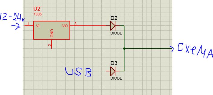

Re: Драйвер шагового двигателя A4988 и mach
Сообщение AlexSVC »
Ели-б была схема, можно было сказать точно.
А без схемы я так понял: Микросхемы шинных формирователей требуют источник питания, его можно взять :
1. Из USB (можно подключить твой источник на 5В через переходник или припояв к выводам)
2. Из внешнего источника на 12-24В (опускается до 5В внутренним стабилизатором)
Рассмотрел реле на 5В.

kareen писал(а):Прошу специалистам помочь, есть схема моей интерфейсной платы:
Вложение MACH3 BL-MACH-V1.1.JPG больше недоступно
Как я вижу к ней подключен источник питания 12-24В но не подключен usb. вопрос следующий:
1. Нужно ли подключать USB? Есть стабилизированный источник в 5В, можно его использовать?
2. Подключать нужно источник и на USB и на вход 12-24В?? Почемуто я запутался, Логика говорит, что если есть опторазвязка - то питание должно быть независимое с обеих сторон платы.
Такие платы делают все кому не лень, и питание могут разводить по разному, например в одном из контроллеров видел такую схему:
Снимо33к.JPG (4150 просмотров) <a class='original' href='./download/file.php?id=32690&mode=view' target=_blank>Загрузить оригинал (41.52 КБ)</a>
Извиняюсь за качество рисунка
Где вся логика питаться может как от USB, так и от другого источника.
А в данном контроллере, нужно смотреть либо схему, либо найти инструкцию о плате.
