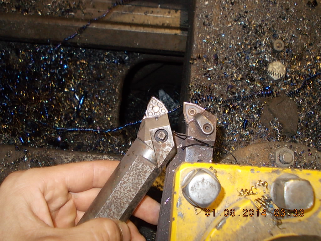

Режу на токарнике резцом Мицубиська один и тот же металл. При съеме 1мм стружка мелкая и такую траспортер уберет, а вот при съеме 0,5мм стружка навивается и транспортер такую не возьмет.
Кто нибудь встречал в САМ программах или есть какая нибудь фишка в ЧПУ чтобы ломать стружку (сброс подачи чтобы сломать стружку)?

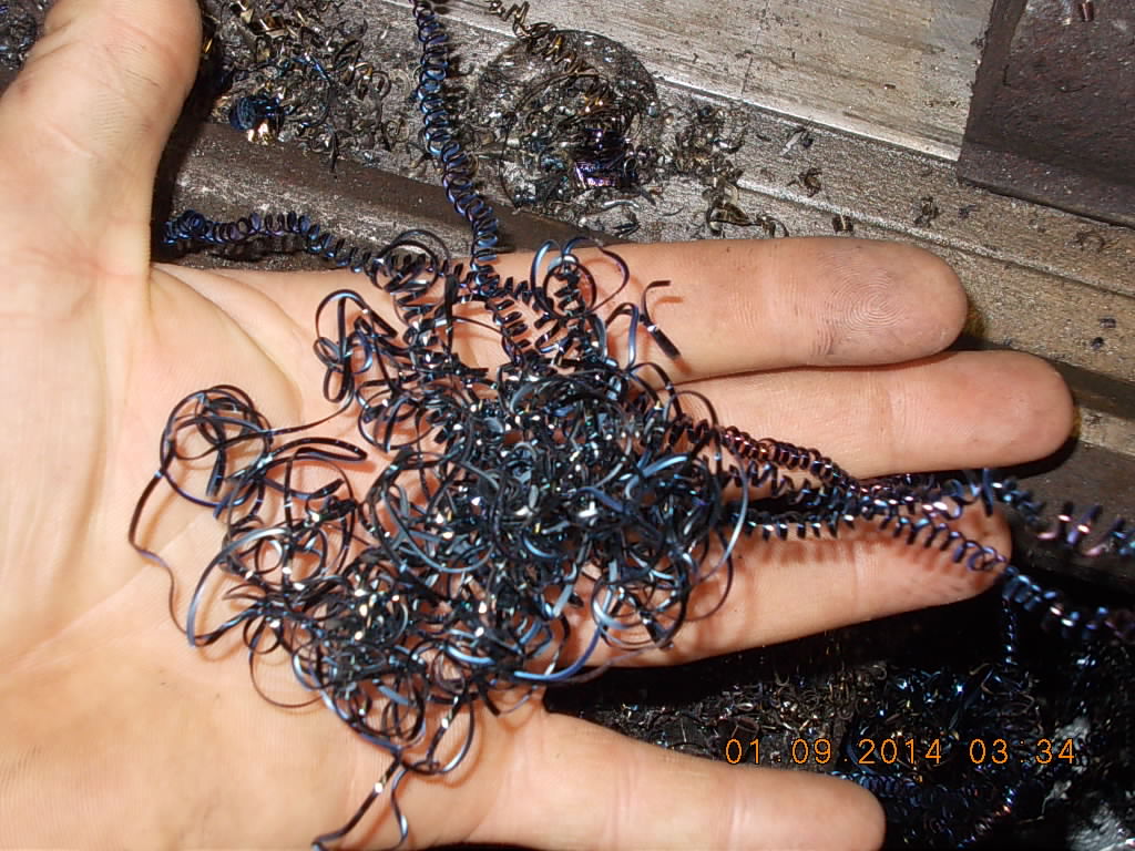

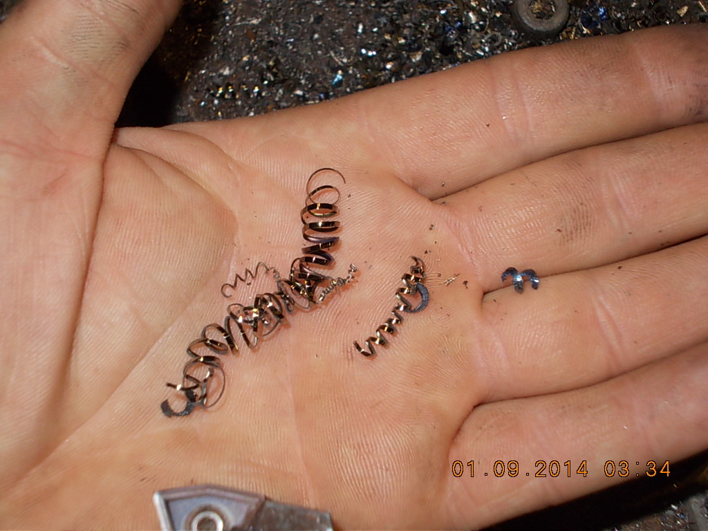

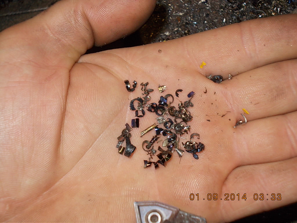

Так у меня пластинка со стружколомом и есть. И если правильно понял то стружколом будет работать при определенном съеме. Когда съем уменьшается у меня лезет бесконечная стружка. Получается для работы нужно иметь 2 разца черновой и чистовой. Да по фуншую так и нужно подобрать резец, стружколом и точить партию мильон тыщь штук. А когда разовые деталюшки. И проблем нет резцов натыкать с разным стружколомом когда револьверка на 20 инструмента, а не на 8 :)
Вижу выход ломать стружку хитрой подачей как обычно делаю при точении в ручную ;)
Вот сегодня точил один и тот же материал. Разные резцы, разный стружколом. Но навивающую стружку получаю на обоих резцах при малом съеме.

хорошая стружка при большом съеме
DSCN2665.JPG (5820 просмотров) <a class='original' href='./download/file.php?id=32549&mode=view' target=_blank>Загрузить оригинал (242.99 КБ)</a>
меньше съем стружка уже завивается
DSCN2666.JPG (5820 просмотров) <a class='original' href='./download/file.php?id=32550&mode=view' target=_blank>Загрузить оригинал (254.52 КБ)</a>
меньше съем и пошла кака
DSCN2667.JPG (5820 просмотров) <a class='original' href='./download/file.php?id=32551&mode=view' target=_blank>Загрузить оригинал (230.48 КБ)</a>
