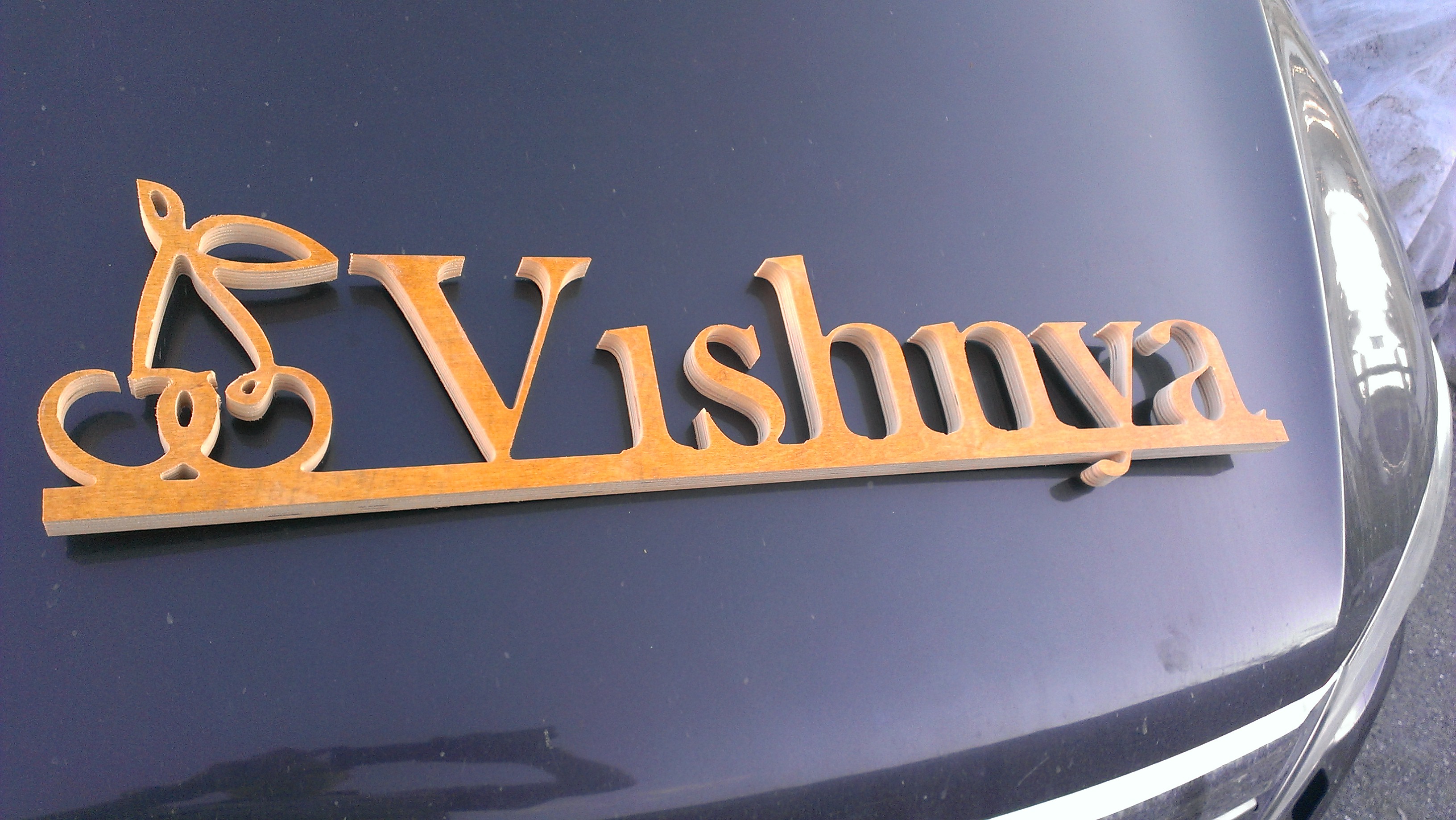

Re: скоростной фрезер 900х2000
Сообщение pkasy »
попил сегодня фанеру 18 мм толщиной фрезой 1 зубой 4 мм при скорости 1500 за один проход. быстрее не рискнул, заказчик стоял над душой ( сидел в лексусе и трындел по телефону ).
резал по 10 мм за проход на скорости 3000. было нормально. но дольше по времени.
IMAG0115.jpg (2594 просмотра) <a class='original' href='./download/file.php?id=32975&mode=view' target=_blank>Загрузить оригинал (995.75 КБ)</a>
IMAG0114.jpg (2594 просмотра) <a class='original' href='./download/file.php?id=32976&mode=view' target=_blank>Загрузить оригинал (1.05 МБ)</a>
pkasy
Сообщения: 1129
Репутация: 45
Откуда: Владивосток
Сообщение pkasy »
капот у меня грязный, только сейчас заметил
pkasy писал(а):капот у меня грязный, только сейчас заметил
Ну раз заметил, значит помой, а то потом еще и забудешь :)
