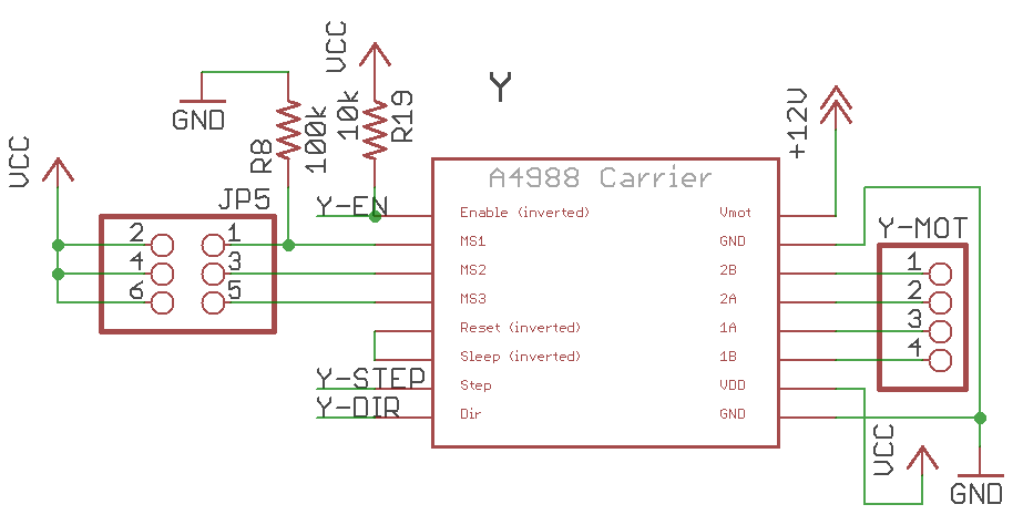

pins_stepstick.PNG (2250 просмотров) <a class='original' href='./download/file.php?id=32050&mode=view' target=_blank>Загрузить оригинал (22.43 КБ)</a>
                    High(5V) when disabled, Low when enabled  EN-|     |-VMOT  12V (or voltage at 5A side of input power connector
                                              Set by Jumper  MS1-|     |-GND 0V
                                              Set by Jumper  MS2-|     |-1A     ---------------| <Motor Coil A
                                              Set by Jumper  MS3-|     |-2A     ---------------|
                                     Not used (tied to SLP)  RST-|     |-1B      -------------------/  |  <Motor Coil B
                                     Not used (tied to RST)  SLP-|     |-2B      -------------------/  |
                                  Pulse High for each step  STEP-|     |-VDD  5V
Switches between High and Low when driven direction changes  DIR-|     |-GND 0V
Сфотографируйте ваши драйверы.

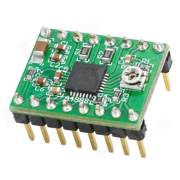

2cme, сейчас не могу сфоткать. Ну они обычные A4988 зеленые. вот такие
sku_260021_1.jpg (2245 просмотров) <a class='original' href='./download/file.php?id=32051&mode=view' target=_blank>Загрузить оригинал (48.52 КБ)</a>

MIHAnik22 писал(а): 2cme, сейчас не могу сфоткать. Ну они обычные A4988 зеленые. вот такие
Помощи можно не ждать? :\
Сфотографируйте пожалуйста драйвера которые у вас, а не сторонне фото.

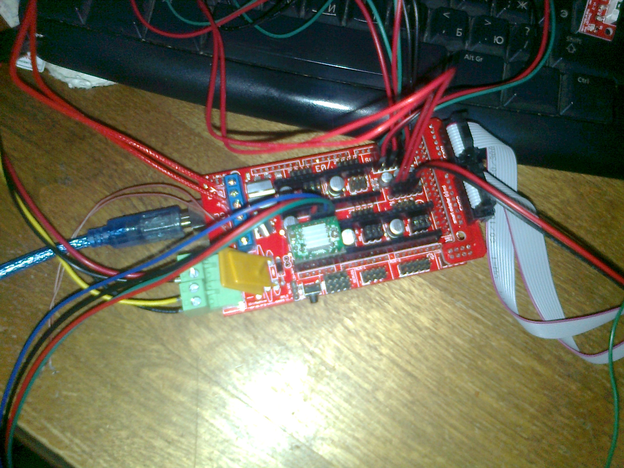

вот драйвер на плате, сфоткать его отдельно?
Фото0049.jpg (2215 просмотров) <a class='original' href='./download/file.php?id=32063&mode=view' target=_blank>Загрузить оригинал (618.48 КБ)</a>

странно, сколько не мучал систему не работала, сейчас вдруг заработала.... но как то странно такое ощущение что шаговик на месте дрыгается, иногда попискивает и монитор кракозябры показывает.... причем только после подачи команды...
MIHAnik22
Сообщения: 180
Зарегистрирован: 30 ноя 2013, 15:01
Re: Не работают шаговики на базе рампс
Сообщение MIHAnik22 »
после перезагрузки кракозябры пропали, и двигатся стал нормально вроде, но свист и писк иногда идет, это нормально?
MIHAnik22
Сообщения: 180
Плин мне стыдно) я не понял где но понял что было)) После того как отключал юсб кабель монитор гас на 60 процентов, что аж буквы не мог разобрать (где то читал что монитор должен полноценно питатся от блока) а теперь при отключении горит так же ярко, следовательно где то не было контакта полноценного, а мог самовосстанавливающийся предохранитель восстановится?)
