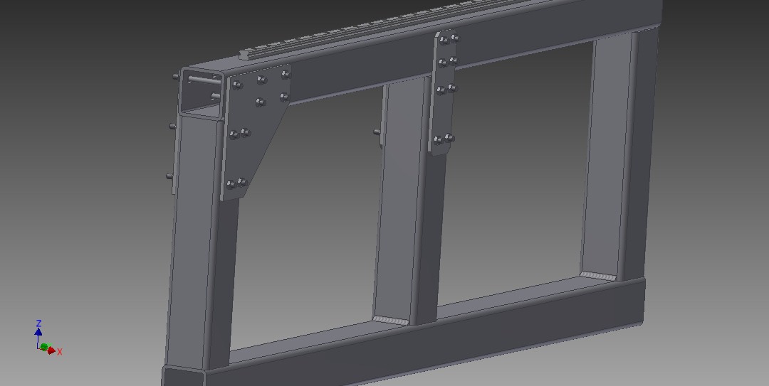

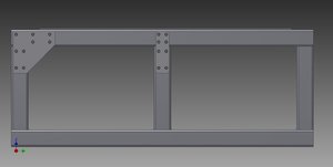

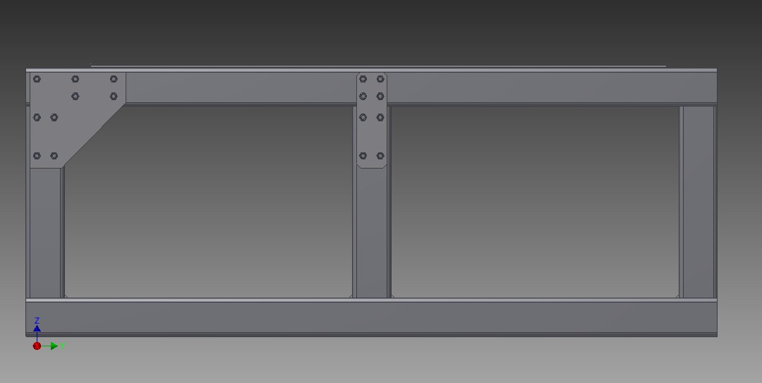

Всем еще раз привет! Хочу сконструировать и собрать плазму на чпу (в станкостроении я новичок), начинаю с нуля, буду рад вашей критике и конструктивным советам!
Размер планируется 15 х 1,5 (х2,0). Бюджет 100 - 150 деревянных.
Конструирую опорную раму: вопрос: какая рама лучше, зависимая или независимая? (в плане левой и правой стоек под рельсы)
Сделал первый набросок опоры. Крепление правой стойки будет аналогично левой. Квадратная труба 100х100х7. Нижные стыки приварены.
Опорная рама 11.jpg (3611 просмотров) <a class='original' href='./download/file.php?id=23638&sid=6a117d662d348492c99d4b9ace6a66cf&mode=view' target=_blank>Загрузить оригинал (51.8 КБ)</a>
Опорная рама22.jpg (3611 просмотров) <a class='original' href='./download/file.php?id=23639&sid=6a117d662d348492c99d4b9ace6a66cf&mode=view' target=_blank>Загрузить оригинал (42.19 КБ)</a>

Длина - 15 метров??
Раму для плазмореза можно смело делать сварную. По-моему это гораздо проще чем возиться с болтовыми соединениями.
Если перемещение станка не планируется, то лучше сделать цельную раму.

Archy89 писал(а): Размер планируется 15 х 1,5 (х2,0)
Куда такая длина 15 метров?! :wtf:
Даже, если прикинуть, что весь прокат идет мерный 11.7 метра либо не мерный(короче), то для чего еще 3 оставшиеся мне не понятно? :wik:

Зона парковки. Чтобы портал увести от греха подальше

Archy89 писал(а):Бюджет 100 - 150 деревянных
Мне кажется что в такой бюджет не влезешь.
