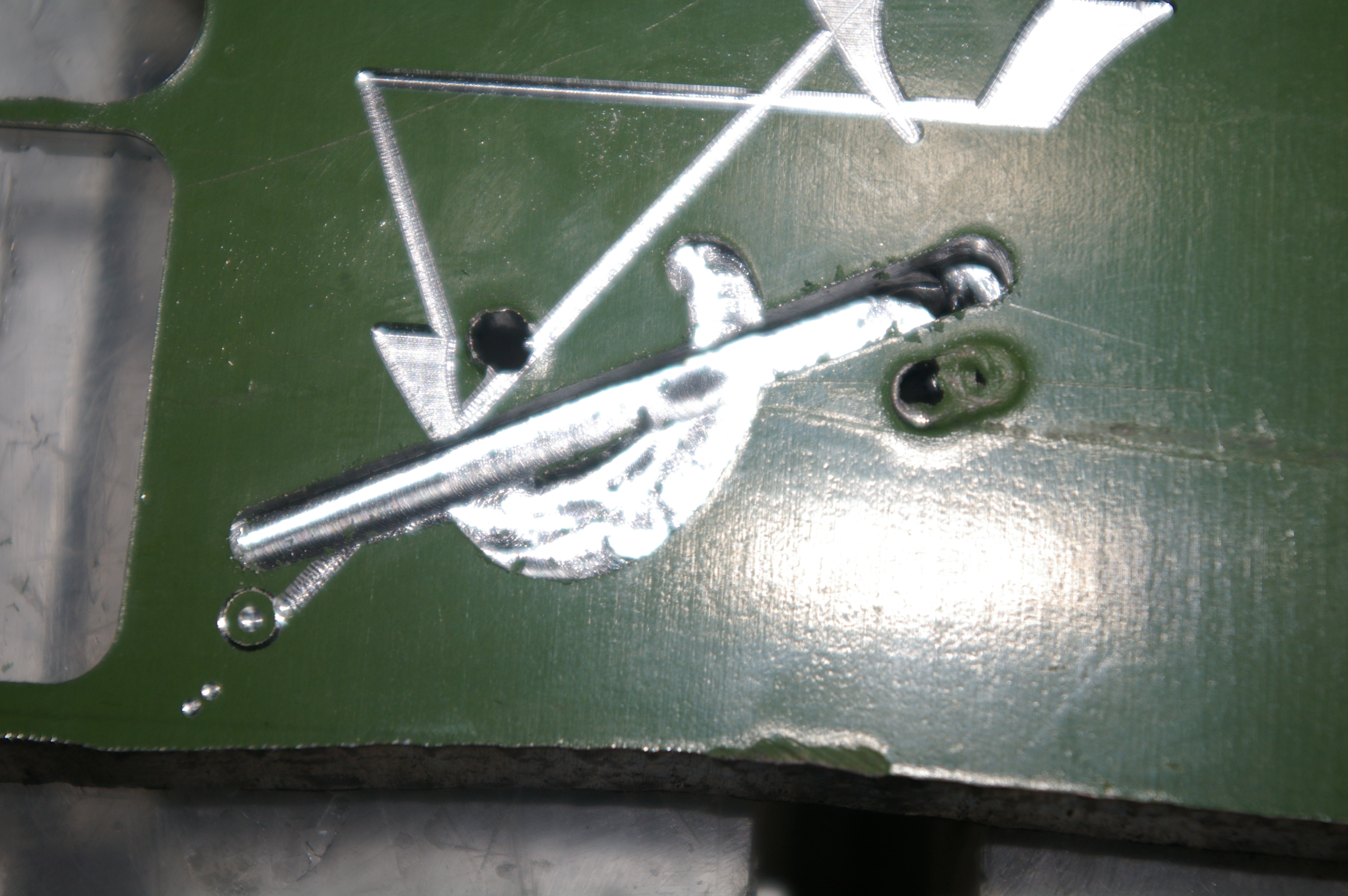

Фреза начинает пилить по алгоритму, потом через какое краткое то время срывается и порет заготовку в произвольную сторону. До этого вроде резало нормально Кивал на кривой арткам..перебрал 5 разных версий результат одинаковый. Поставил официальный арткам с ключем и прочей фигней...результат на фото (в середине банановидный изгиб это программа а широкая заглубляющаяся линия это глюк) стало еще хуже:)))) Раньше просто пер в сторону а на последней заготовке еще и в глубину попер. Внимание вопрос..джентс с чем может быть это связано и как это лечить?

temish, покажите код программы.
в визуализаторе в маче есть этот заход?
но как мне кажется проблема в станке, помехи, плохой контакт...
мало информации от чего плясать

тут штука такая что этот станок программу в PLT пишет а софтины для визуализации G кодов в этой радости я не нашел.
А если в станке то какого рода... провода вроде экранированные хотя кто их поймет

возможно не правильно настроены скорости ускорения на станке
g код можно в текстовом формате сами посмотрим ;)
Сообщения: 11731
Re: SUDA 3025 выполз глюк (портит заготовки)
PLT - это не G-код, а файл с координатами на плоскости для движения по точкам.
Т.е. еще проще, чем G-код.

Вопрос решился путем включения на ком порту софтварным управлением потока данных. До этого он был отключен. Но вылез новый глюк!!!
Короткая программа пилится хорошо но как только программа большая наступает пиип... Полчаса пилит потом пишет no data и досвидания...заготовка испорчена
Джентс есть ли идеи как это лечить?

1. Кояки с уходом фрезы в произвольных направления вызваны выключенным в драйвере com порта управлением потоком данных см. на фото "Flow control". Проверено с постановкой "Softaware XOn/Off" Если стоит "none" возникают глюки с внезапным произвольным уходом фрезы.
2. Косяк с внезапным прерыванием исполнения программы "NO DATA" лечится заменой микросхемы аналога ST232BN на оригинал MAX232CPE. ST232BN работает но только на коротких программах с малым к-вом векторов, с MAX232CPE прокачана программа на 3 часа исполнения.
