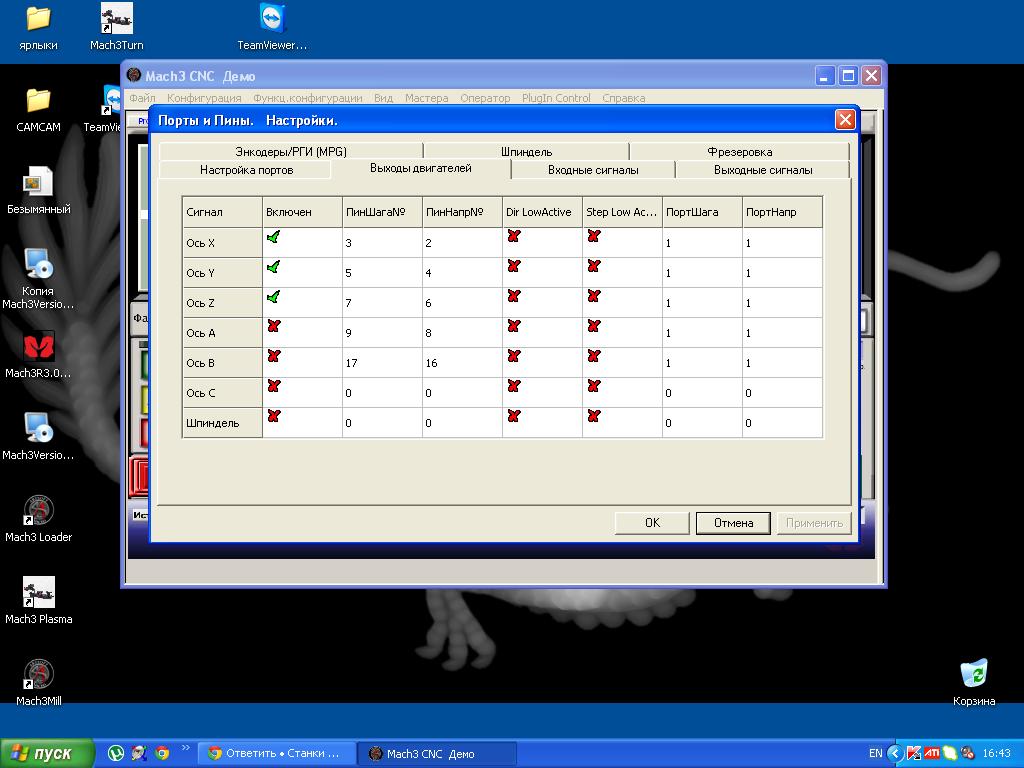

Прописал все пины настройки ,собрал на одну ось б.п.,драйвер,подключил к плате,плату соответственно к lpt.С чего начать?

нажал reset(не горит)всё включил,на плате загорелся светодиод,запускаю madh3 загораеться второй диод и срабатывает реле.Мотор стоит на удержании.Стрелочками меняю координаты мотор не шивелеться :thinking:

Сообщения: 34042
Re: как грамонто подключиться первый раз к mach3
ХОЧУВСЁЗНАТЬ, значит у тебя не правильно прописаны пины.
Если не знаешь где какие пины или лень читать мануал на плату то нужно перебрать пины
1. ставишь галку как показано красным овалом
2. там где зеленым отмечено ставишь 1. Нажимаешь Применить/ОК. Начинает моргать РЕСЕТ. Сбрасываешь его и жмакаешь на клаве стрелки. Если на экране бегут цифры, а мотор стоит то заходишь опятьв это меню и ставишь 2й пин(где выделено зеленым) и опять пробуешь. И так до 17пина ;)
Но проще найти мануал на твою плату и прописать в настройки.

У меня такая красная плата управления, попробуй эти настройки:
Пины осей:
1.jpg (5466 просмотров) <a class='original' href='./download/file.php?id=32000&mode=view' target=_blank>Загрузить оригинал (402.45 КБ)</a>
Пин кнопки Estop:
2.jpg (5466 просмотров) <a class='original' href='./download/file.php?id=32001&mode=view' target=_blank>Загрузить оригинал (433.98 КБ)</a>
Пин релюшки:
3.jpg (5466 просмотров) <a class='original' href='./download/file.php?id=32002&mode=view' target=_blank>Загрузить оригинал (419.85 КБ)</a>

настройки прописаны как в мануале
Безымянный.JPG (5464 просмотра) <a class='original' href='./download/file.php?id=32006&mode=view' target=_blank>Загрузить оригинал (104.44 КБ)</a>
Безымянный1.JPG (5464 просмотра) <a class='original' href='./download/file.php?id=32007&mode=view' target=_blank>Загрузить оригинал (97.11 КБ)</a>
Разум и наука-продукты человечества!
Дрюня
Сообщения: 2040
Репутация: 1504
Откуда: Днепр
Сообщение Дрюня »
Пропиши, как я тебе написал и должно заработать.
Я уже сталкивался с этим - продавец продаёт платы (возможно обновлённые), а инструкцию старую предоставляет.
Вот скин из старой инструкции, которая наверняка у тебя есть
старая инструкция.jpg (5460 просмотров) <a class='original' href='./download/file.php?id=32008&mode=view' target=_blank>Загрузить оригинал (162.13 КБ)</a>
А вот скин из инструкции, которую я прикрепил к сообщению выше в этой теме
новая инструкция.jpg (5460 просмотров) <a class='original' href='./download/file.php?id=32010&mode=view' target=_blank>Загрузить оригинал (151.05 КБ)</a>

о чудо движок закрутился только очень медленно

Теперь на драйвере настрой ампераж и дробление шага. Потом в Mach3 настраивай параметры на вкладке Motor Tuning.

ШВП 5мм на прямую через муфту скорость настроил но останввливаеться долго или это без нагрузки,хотя в mach3 стрелку отпускаю координаты бегут

Попробуй мои настройки (тоже ШВП 5 мм, дробление 1/8, но другие двигатели)
stepper.jpg (5439 просмотров) <a class='original' href='./download/file.php?id=32013&mode=view' target=_blank>Загрузить оригинал (152.77 КБ)</a>

старт плавный скорость больше остановка по требованию мгновенная.БОЛЬШОЕ РОССИЙСКОЕ СПАСИБО
