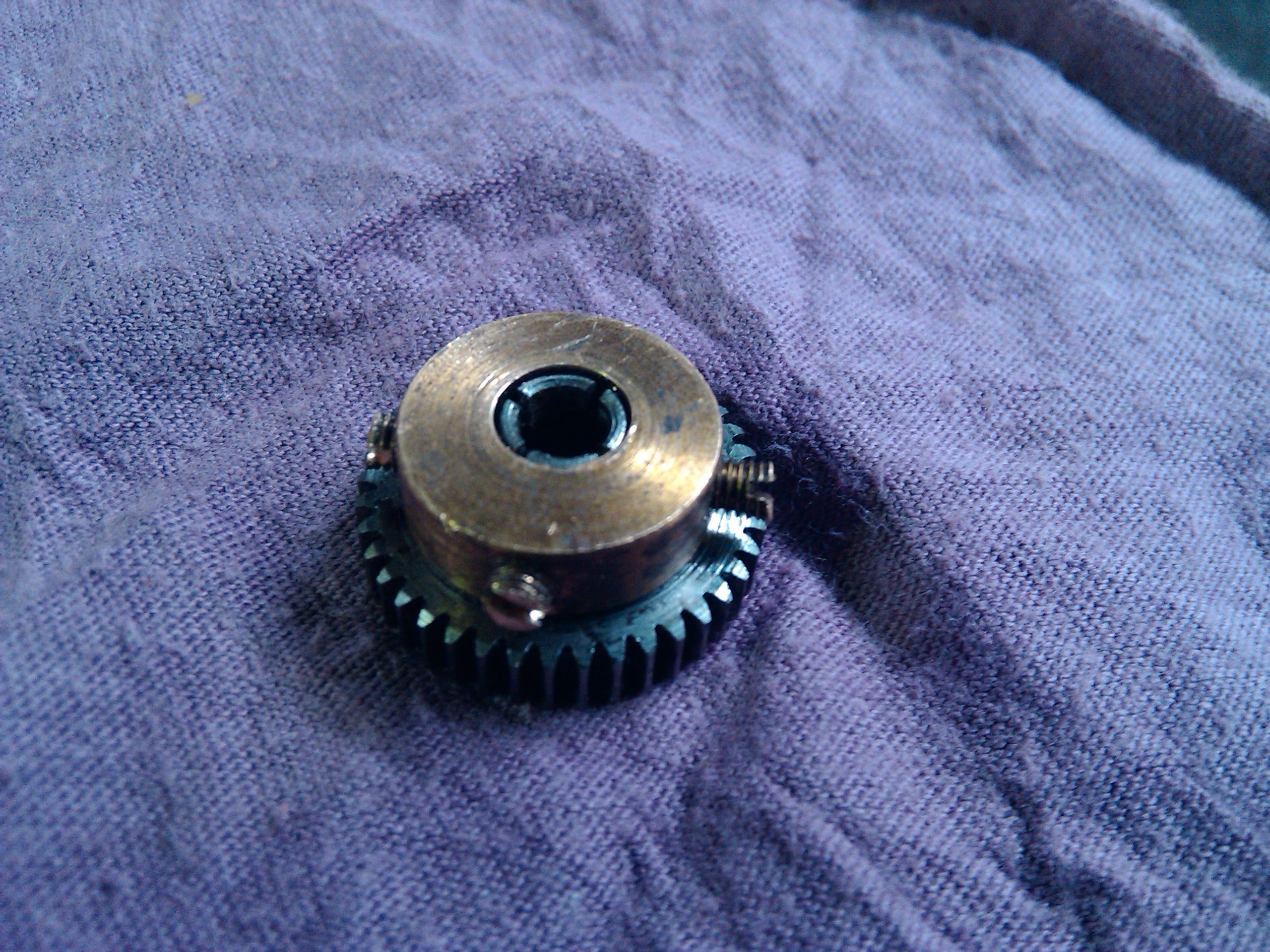

konyshevk
Сообщения: 517
Репутация: 698
Откуда: Челябинск
Re: Модернизация СВ141П
Сообщение konyshevk »
konyshevk писал(а):Станок остановится посмотрю , там программа на 37 часов.
Скажу точнее как шестерня родная на энкодер посажена (наверно через втулку не помню )

konyshevk
Сообщения: 517
Репутация: 698
Откуда: Челябинск
konyshevk писал(а):Скажу точнее как шестерня родная на энкодер посажена (наверно через втулку не помню )
Вот как я вовремя добрался до этого "хозяиства" бронзовое котечко с фиксирующими винтами просто рядом болтались а шестерня
просто с небольшим натягом сидела. А мне операторы месяц жаловались что X на больших подачах дергается и иногда сотки кудато убегают
теперь все ясно. точно пробуксовывало.

konyshevk
Сообщения: 517
Репутация: 698
Откуда: Челябинск
Кстати вал на энкодере такойже как на резольвере 4.5 мм.
в СКБ на сайте и в документации 3.6 :wik:
