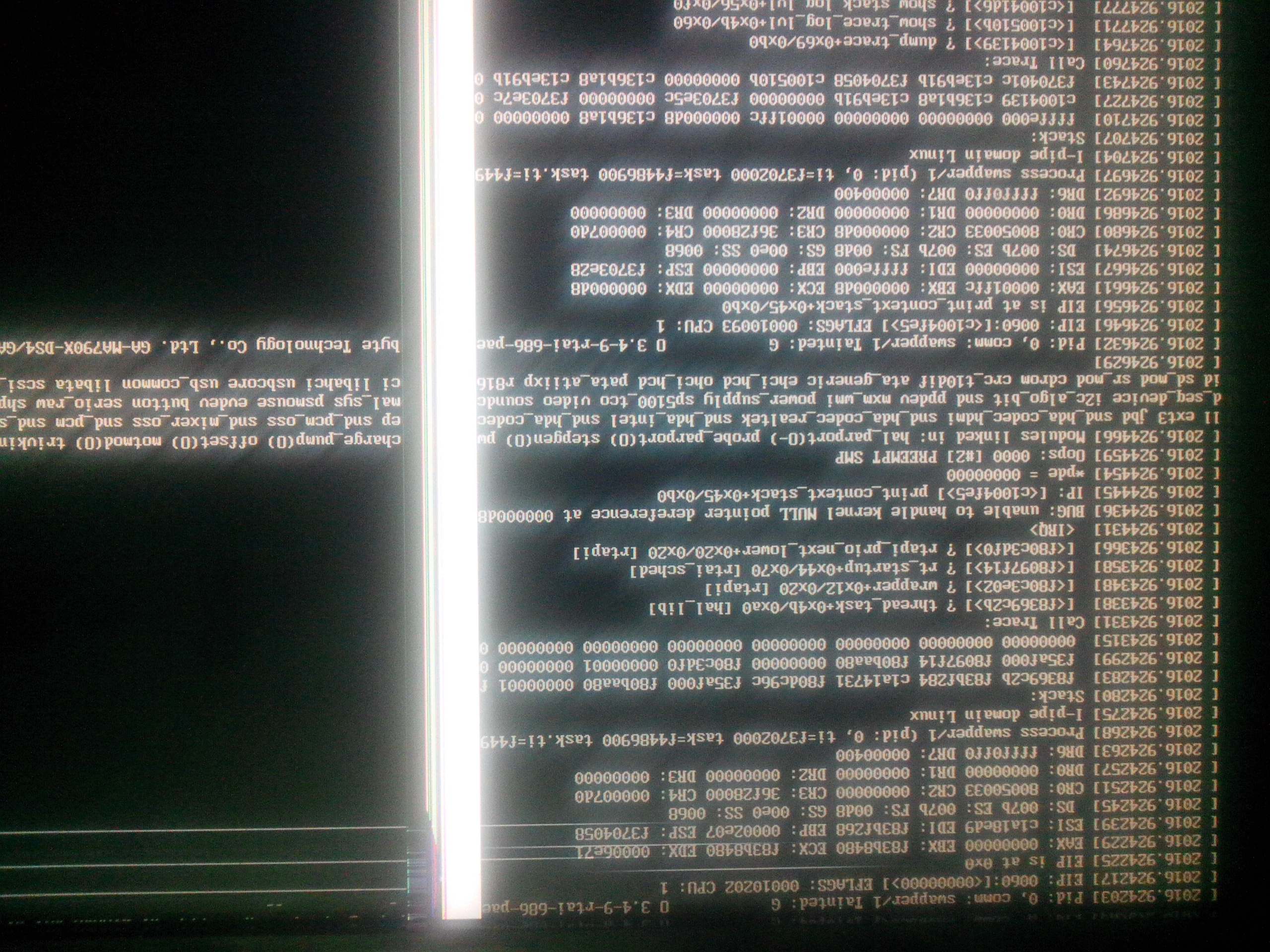

В общем после того,как вырубил включённый софтварный композитинг окон LinuxCNC стал работать стабильнее,но тем не менее:
https://www.youtube.com/watch?v=T5miWYtJMRw
В общем то?что он z-10 действительно офсет не пускал,и судя по тому как офсет после повторного запуска программы востанавливался в G54,
офсеты всё таки переключаются.
Текущие конфиги
SCC_Purelogic_PLC4x-G2.v3.1.tar.gz
(17.61 КБ) 1119 скачиваний
В начале у меня при закрытии LinuxCNC бсод приключился,вот фотографии экрана:
IMG_20140807_220910.jpg (3829 просмотров) <a class='original' href='./download/file.php?id=31778&mode=view' target=_blank>Загрузить оригинал (1.99 МБ)</a>
IMG_20140807_220901.jpg (3829 просмотров) <a class='original' href='./download/file.php?id=31777&mode=view' target=_blank>Загрузить оригинал (1.93 МБ)</a>

Уважаемый torvn77, пожалуйста, старайтесь более сжато и конкретно излагать свои мысли, обратите внимание, что вы выложили скриншоты в перевернутом виде.
