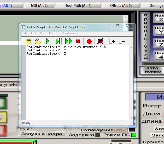

В mach выбрать Operator/Edit Button Script, замигают кнопки которые можно редактировать, нажать на кнопку откроется окно там все удалить и вписать RefCombination (9).
суть такая....
X = 1
Y = 2
Z = 4
A = 8
B = 16
C = 32
то есть если надо чтоб ехали одновременно ось X и A то надо вписать RefCombination(9) 9 это X=1 + A=8.
пример
RefCombination(9) с начало хомится X A
RefCombination(2) Y
RefCombination(4) Z
или все оси хомятся вместе
RefCombination(15)

crazydnb писал(а):В mach выбрать Operator/Edit Button Script, замигают кнопки которые можно редактировать, нажать на кнопку откроется окно там все удалить и вписать RefCombination (9).
суть такая....
X = 1
Y = 2
Z = 4
A = 8
B = 16
C = 32
пример
RefCombination(2) Y
RefCombination(4) Z
RefCombination(15)
вот зашел в кнопку принять базы
кнопка ноум.JPG (3540 просмотров) <a class='original' href='./download/file.php?id=31402&mode=view' target=_blank>Загрузить оригинал (50.79 КБ)</a>
тут надо писать?
так??

Да так, только коментарии удали. Кстати а ты снял галку в Config\General config - Angular Properties - A-Axis is Angular ? Я тут немного сомневаюсь нужно ли редактировать кнопку "принять базы" возможно если правильно привязать X к A то ничего менять и не придется, завтра на работе попробую привязать у себя X к Y и посмотрю как будут вести себя оси и датчики при стандартной кнопки и отредактированной.

Вот что в инструкции написано. https://yadi.sk/i/I2Nn5o_KY8sbS
5.6.4 Конфигурирование вторичных (подчиненных) осей
Большие станки, такие как портальные трассировщики или фрезерные станки, часто требуют два
привода, по одному на каждую сторону портала. Если нарушится их согласованность в шагах, то
портал будет клинить, и поперечные оси станка не будут перпендикулярны длинным осям, как это
должно быть.
Вы можете использовать диалог Конфигурации>Дополнительные оси (Config>Slaving),
показанный на рисунке 5-25, для того, чтобы настроить Mach3 таким образом, чтобы один привод
(скажем оси Х) был главным приводом и мог подчинить себе другой (возможно, привод оси С,
настроенной, как линейная, а не как роторная). При нормальном использовании, одинаковое число
шаговых импульсов будет отправлено главной и подчиненной осям со скоростью и ускорением,
определенными для более «медленной» из двух осей.
Когда ведется операция калибровки, они будут двигаться вместе, пока не будет зафиксирован
переключатель База одной из них. Этот привод отъедет от переключателя как обычно, другая - же ось
продолжит движение, пока не достигнет своего переключателя. Таким образом, пара осей будет
завязана на положениях переключателей Баз, и любое возникающее где-то заклинивание будет
устранено.
Хотя Mach3 поддерживает шаг одинаково для главной и подчиненной оси, окно ЦИ подчиненной оси
не показывает коррекции, примененные в таблице Инструмента, фиксированные коррекции и т.д.
Поэтому их значения могут вводить оператора в заблуждение. ArtSoft USA рекомендует вам
воспользоваться опцией Screen Designer (Дизайнер экрана), чтобы убрать ЦИ осей и сопутствующие
элементы управления со всех экранов кроме экрана Диагностики. Сохраните новый экран под новым
именем, отличающимся от имени по умолчанию, и используйте Меню Вид>Загрузить скринсет
(View>Load Screen), чтобы загрузить его в Mach3.

Вообщем попробовал....
Не надо хомить ось X с A одновременно, нужно снять галку в Config\General config - Angular Properties - A-Axis is Angular и привязать ось X к A как ты сделал на видео, потом обязательно сохранить настройки и перезагрузить mach.
Далее в кнопке пишем... или можно оставить то что было по умолчанию.
RefCombination(1) хомим X и дополнительная ось тоже хомится параллельно
RefCombination(2) это Y
RefCombination(4) это Z
И окошко в котором показываются координаты дополнительной 4 оси перестают изменятся, всегда оставаясь в нуле(короче пока не подключишь моторы не сможешь точно понять едет ли у тебя доп.ось).

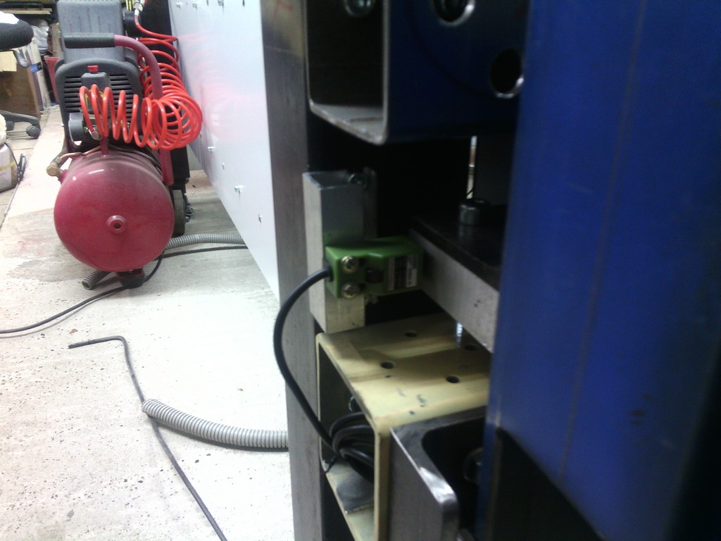

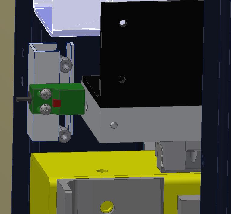

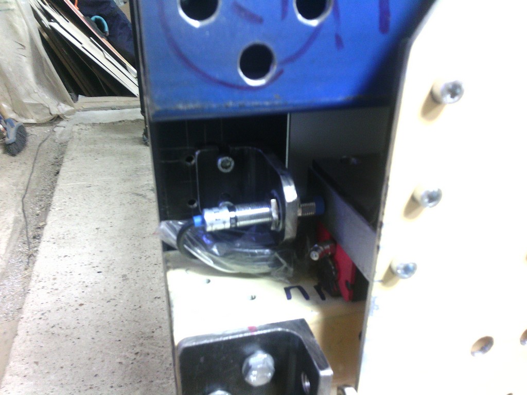

наконецто сделал для датчиков крепление и закрепил датчики пробно.
держатель датчика Х.JPG (3376 просмотров) <a class='original' href='./download/file.php?id=31475&mode=view' target=_blank>Загрузить оригинал (37.15 КБ)</a>
IMG_20140730_233821.jpg (3376 просмотров) <a class='original' href='./download/file.php?id=31474&mode=view' target=_blank>Загрузить оригинал (155.1 КБ)</a>
держатель датчика ХХ.JPG (3376 просмотров) <a class='original' href='./download/file.php?id=31476&mode=view' target=_blank>Загрузить оригинал (46.75 КБ)</a>
IMG_20140730_233736.jpg (3376 просмотров) <a class='original' href='./download/file.php?id=31473&mode=view' target=_blank>Загрузить оригинал (152.53 КБ)</a>
http://www.zavetrom.ru

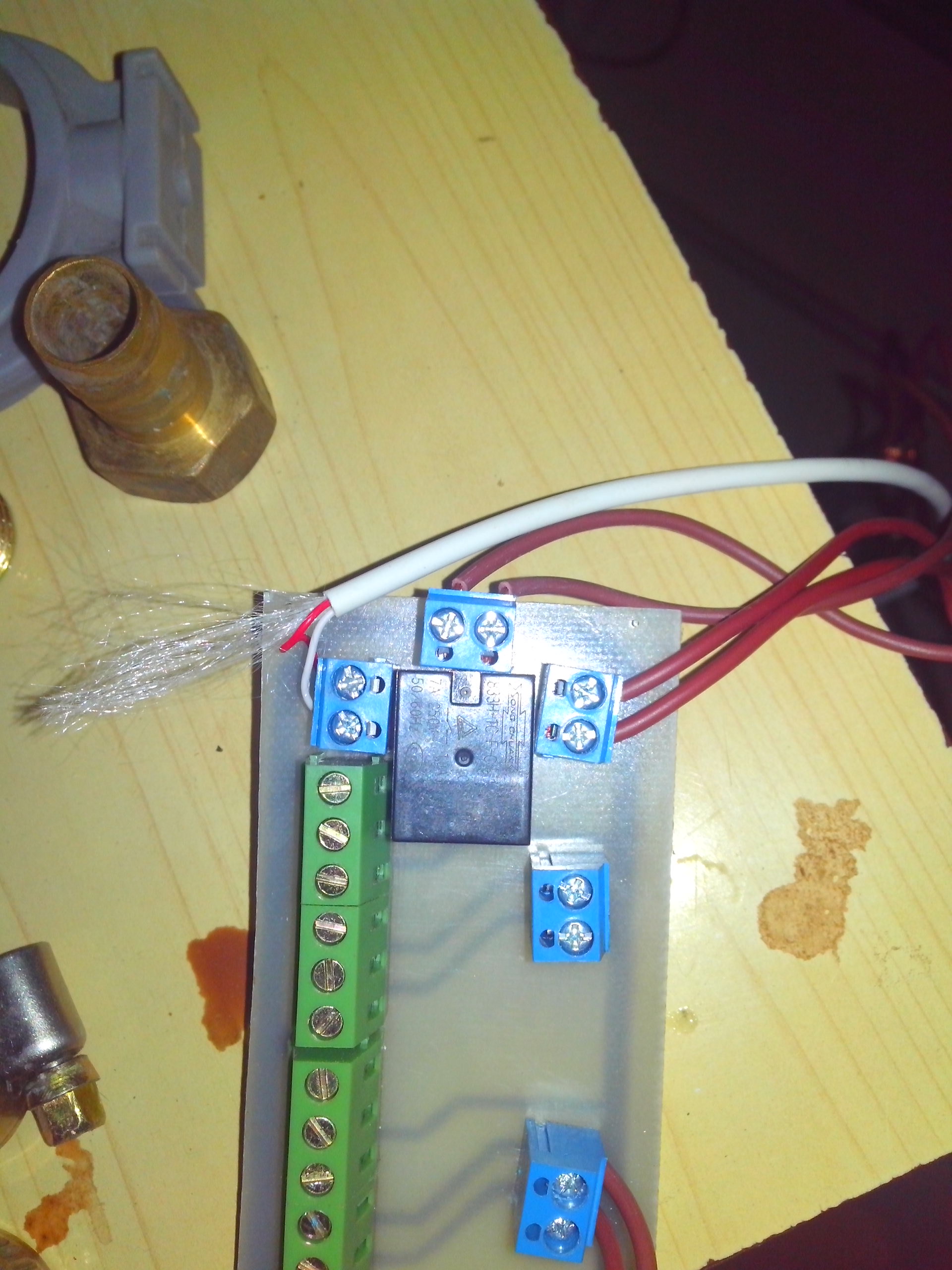

master_70 писал(а): а зачем Z-- ??? про Z++ понятно
а почему нет? чтобы гайка швп не вошла в нижнею опору, например если не принять базы и захотеть перегнать фрезу чуток пониже но случайно на быстрых переездах да мало ли?
Мне кстати сегодня пришлось немного переделать платку, поставил релюшку с целью инвертировать сигнал от кнопки аварийной остановки, она оказалась NC, а на плате управления должны быть контакты NO, упустил из виду когда читал мануал.
2014-07-30 22.53.00.jpg (3373 просмотра) <a class='original' href='./download/file.php?id=31478&mode=view' target=_blank>Загрузить оригинал (505.8 КБ)</a>
