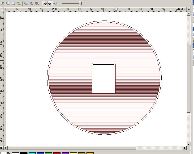

Столкнулся с такой вот проблемой: необходимо попробовать сделать детальку из дюраля, вот такую
IMG_20140805_183935.jpg (7165 просмотров) <a class='original' href='./download/file.php?id=31699&mode=view' target=_blank>Загрузить оригинал (145.97 КБ)</a>
делать думаю через 2D фрезеровку в арткаме 2008.
Накидал чертежик в компасе одной плоскости
порядок обработки следующий:
1. Режу квадратное отверстие посередке;
2. Снимаю на необходимую глубину слой материала (плоскость большого круга на чертеже и длинного выступа);
3. Переворачиваю заготовку вверх тормашками, фрезерую противоположную сторону;
4. Вырезаю деталь целиком по контуру.
Собственно вопрос - есть ли в арткаме какой-нибудь режим обработки, чтоб можно было выполнить п.2? При попытке 2d выборки прога снимает весь материал над выделенным вектором, а мне надо чтоб малый круг оставался.
Если есть возможность такой программы обработки, прошу ткнуть носом.
Заранее спасибо)
Сообщения: 11731
Re: Мелкие вопросы по ArtCam
Нужно внешний контур сместить наружу, выделить его вместе с выступающей частью и расчитать траекторию выборки.

michael-yurov писал(а):Нужно внешний контур сместить наружу, выделить его вместе с выступающей частью и расчитать траекторию выборки.
П.С. а как вы круглой фрезой сделаете квадратное отверстие?
Что то не совсем понял что вы имеете ввиду... но в общем-то решил вопрос посредством частичной 3D обработки.

Ну вы поняли, что при расчете траектории нужно будет выделить два контура - контур выступающей части и контур вокруг вмей детали?

Сообщение AVK74 »
Надо выделить оба контура, тогда выборка будет между ними.
