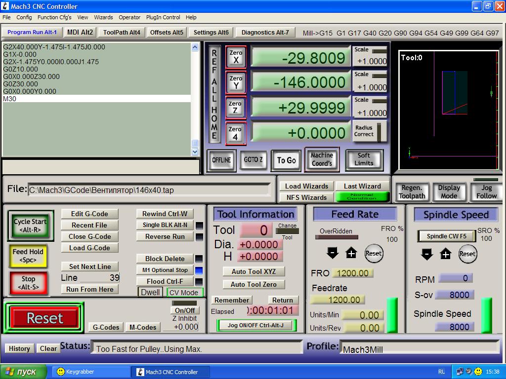

Добрый день уважаемые форумчане. Столкнулся с неожиданной проблемой в Mach3.
Работает себе работает, потом вдруг неожиданно раз и едет куда ей захочется. Заготовку естественно на выброс, а если не повезет то и фрезу. Приходится караулить возле красной кнопки.
Запускаю ту же самую программу повторно - все нормально.
Бывает редко, но бывает. такое чувство, что путает знак оси, вместо X отсчитывает минус Х. Однако потом после останова в ноль выходит нормально.
Может также не довести программу до конца, а тупо остановится на середине, поднять фрезу на безопасную высоту и отключить шпиндель.
Кто нибудь сталкивался с подобными глюками?

Опять начал хулиганить, сделал скриншот
Скриншот (12619 просмотров) <a class='original' href='./download/file.php?id=31686&mode=view' target=_blank>Загрузить оригинал (168.77 КБ)</a>
Скриншот
Это скрин после выполнения траектории,видно, что он вышел не в ноль а в точку с координатами Х=-29.8, У=-146.
В траектории действительно есть точка с У=146 (Но плюс, а не минус), а Х вообще не знаю откуда он такой взял.
Второй раз прогнал траекторию - все ОК.
Если бы были проблемы с электроникой, то координаты в mach3 были бы корректные.

Опять прогнал ту же траекторию - опять такая же фигня, но уже в другом месте, на последнем проходе не довел линию до конца а сразу начал выполнять следующую строку, в итоге вышел не в ноль а в другую точку.
Скрин (12613 просмотров) <a class='original' href='./download/file.php?id=31688&mode=view' target=_blank>Загрузить оригинал (168.27 КБ)</a>

У меня Мач с оффсайта, без ломиков, с купленной лицензией, полтора года работал на комплекте железа - проблем небыло. Недавно начал выдавать абсолютно такие-же кренделя, как и у автора данной темы. Танцую вокруг него уже неделю. Заменил нафиг комп, переустановил винду, сбоит, как ничего и не делал. Немного конкретизирую: начались сбои именно уездом по диагонали не поднимая фрезы в далёкую даль. Дальше всё стало намного интереснее: во время отработки программы мач по настроению меняет скорость коррекциями, иногда останавливается и резко вбивает фрезу на всю глубину в заготовку... Короче говоря экстрим тот еще :cry:

Отображается, симптоматика такая-же как и у Вас, только в более запущенном варианте. Повторюсь: я заменил комп полностью, с установкой винды с нуля, с установкой мача, из софта единственное, что осталось - профиль из старого мача. Из железа - интрефейсная плата старая (заменю, совсем не исключено что она выдает что-то несуразное) ну и комплект сервоприводов yaskawa. Сегодняшние чудеса на виражах: обработка плоскости "змейкой", 80% программы выполнено без происшествий, потом на очередном повороте на мгновение замирают все оси и уезд через всё поле, при этом сбиваются все координаты.
Задал вопрос в мариобад (представители мача), молчат. Похоже, проблемы индейцев шерифа не волнуют.

Через пару дней приедет новая плата, опишусь по результату. Подозрение только на неё. Сбой координат можно попробовать оправдать черезмерным ускорением по осям, серва в срыв возможно уходит. Хотя, с другой стороны, ошибку мозги сервы не выдают и в аварийный режим не переходят.
Возможно перепроверю все провода, мало-ли, вдруг там обрыв/неполный контакт. Хотя, как это может заставить уехать портал по диагонали с отображением пути в окошке мача - не могу понять.
