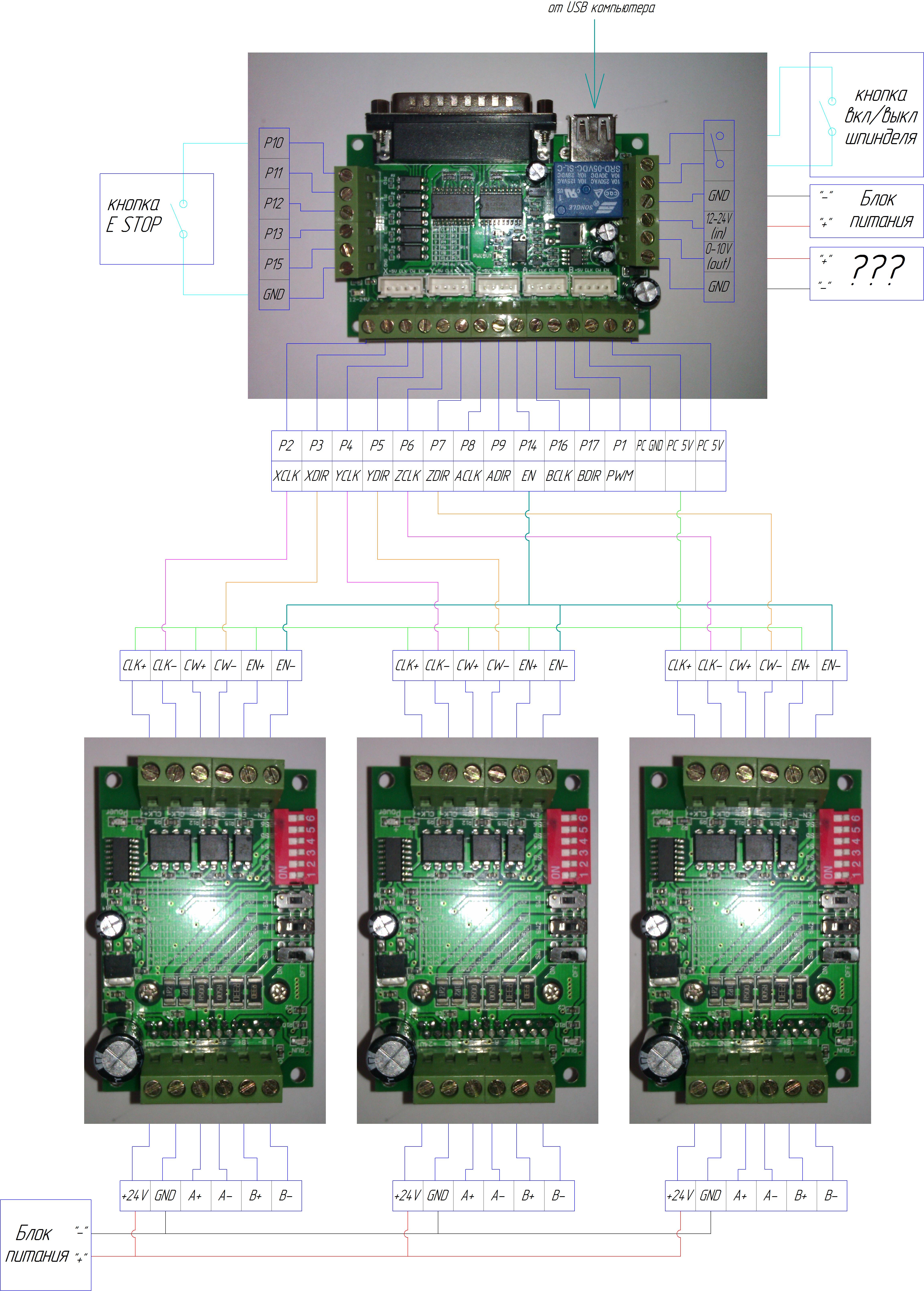

Итак, спасибо всем кто ответил в прошлый раз, но было мало конкретики. Так что в этот буду подходить более подготовленным. Что имеем - два китайских девайса: контроллер BL-MACH-V1.1 и драйвер BL-TB6560-V2.0. Задача прежняя - подсоединить чтобы заработало. Потрудился нарисовать картинку и сформулировать вопросы: 1. можно ли подключить к плате маленький моторчик чтобы проверить включение шпинделя? 2. кнопка экстренного останова должна работать на замыкание или размыкание? 3. есть сомнение по правильности подсоединения плюсовых контактов драйверов. 4. как узнать полярность обмоток шд и имеет ли это значение?
Уважаемые ЗНАТОКИ если не составит большого труда, уделите несколько минут дилетанту, заранее благодарен (надеюсь не зря рисовал :) ) .
схема подключения 22.jpg (3457 просмотров) <a class='original' href='./download/file.php?id=31456&mode=view' target=_blank>Загрузить оригинал (1.91 МБ)</a>

Alsle писал(а): 1. можно ли подключить к плате маленький моторчик чтобы проверить включение шпинделя?
На плате установлены реле. При включении реле - замыкаются контакты которые легко прозваниваются тестером ;)
Alsle писал(а):2. кнопка экстренного останова должна работать на замыкание или размыкание?
концевики и кнопку Естоп лучше делать на размыкание. В случае обрыва провода где либо срабатывает Естоп.

С кнопкой понятно, а схема подключения правильная?
Re: Требуется помощь -дубль два
Там, наверное, должна быть не кнопка включения шпинделя а подключенный к реле на плате вход инвертора, позволяющий запустить шпиндель.
А 0-10 В - это выход для управления скоростью (для инвертора).

Так нет же инструкции, а без инвертора никак?

Alsle писал(а):Так нет же инструкции, а без инвертора никак?
Цепляете "шпиндель" к выводам, куда вы прицепили "кнопку включения шпинделя" - там реле и МАЧ сам может включить/выключить шпиндель. Главное правильно настроить и задать команду включения в УП.

ОК, со шпинделем тоже всё ясно. Осталось о плюсах на драйверах, их все между собой соединять или каждый драйвер по отдельности и куда их вести, неужели в "PC5V" на плате, тогда что к "PC GND" подключать?

АЛЛО товарищи профессионалы!!! Так куда плюсы драйверов подключать к плате или к блоку питания???
Alsle писал(а):АЛЛО товарищи профессионалы!!! Так куда плюсы драйверов подключать к плате или к блоку питания???
Сигнальные - к плате, а силовые - к силовому блоку питания.

Alsle писал(а):Так куда плюсы драйверов подключать к плате или к блоку питания???
Да куда хотите!! Просто в настройках будете выставлять каким уровнем управлять "актив лоу" или "актив хай".

michael-yurov, значит на схеме всё верно нарисовано?
Alsle писал(а):michael-yurov, значит на схеме всё верно нарисовано?
Не знаю. Я уже говорил, что не знаком с такой платой.
