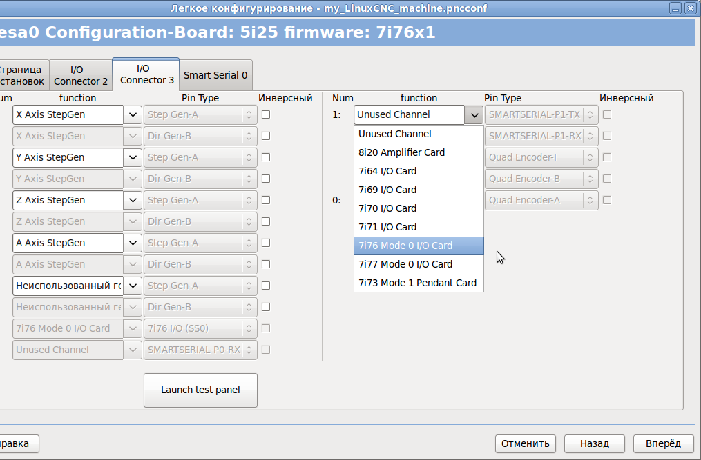

а если отсоединить 7I76 от 5i25 LCNC ругаться бутет на ее отсутствие? Сколько вкладок смарт сериал должно быть 1 или 2? при осоединении и присоединении кабеля шаговик дергается. LCNC не реагирует, на отключенную 7I76.
здесь надо что-то указывать?
Снимок-Легкое конфигурирование - my_LinuxCNC_machine.pncconf.png (1809 просмотров) <a class='original' href='./download/file.php?id=31540&mode=view' target=_blank>Загрузить оригинал (119.96 КБ)</a>
