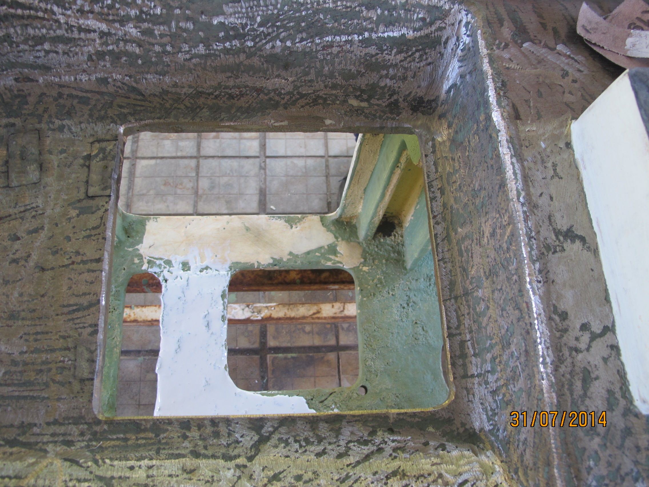

Решили сделать дырку для отвода стружки
Правда мысля пришла после того как зашпаклевали, естесно работа на смарку :thinking:
Но оно того стоит
Дырка 250 на 260 мм, больше не получилось из за мотора
Желоб еще не вставили, заливаем станину изнутри, что бы легче убиралась
Дыра 250 на 260 мм (3929 просмотров) <a class='original' href='./download/file.php?id=31515&mode=view' target=_blank>Загрузить оригинал (1.07 МБ)</a>
Дыра 250 на 260 мм

Сейчас обязательно скажут - что этот распил повлияет на жесткость станины. :) (кто-то с зеленым именем :hehehe: )
А вообще классно получается.

Сообщения: 9116
Re: Чпу на токарный
aleha писал(а):Сейчас обязательно скажут - что этот распил повлияет на жесткость станины. :) (кто-то с зеленым именем :hehehe: )
не, с зеленым именем напомнит, кто делает дырки, а кто - отверстия :hehehe:

Сообщения: 8408
Re: Чпу на токарный
Эта шпаклевка эпоксидная, по задумке продаванов должна была хорошо ложиться
Но по факту хрень еще та, выгладить поверхность очень сложно
Посему заливаем куда можем :hehehe:
