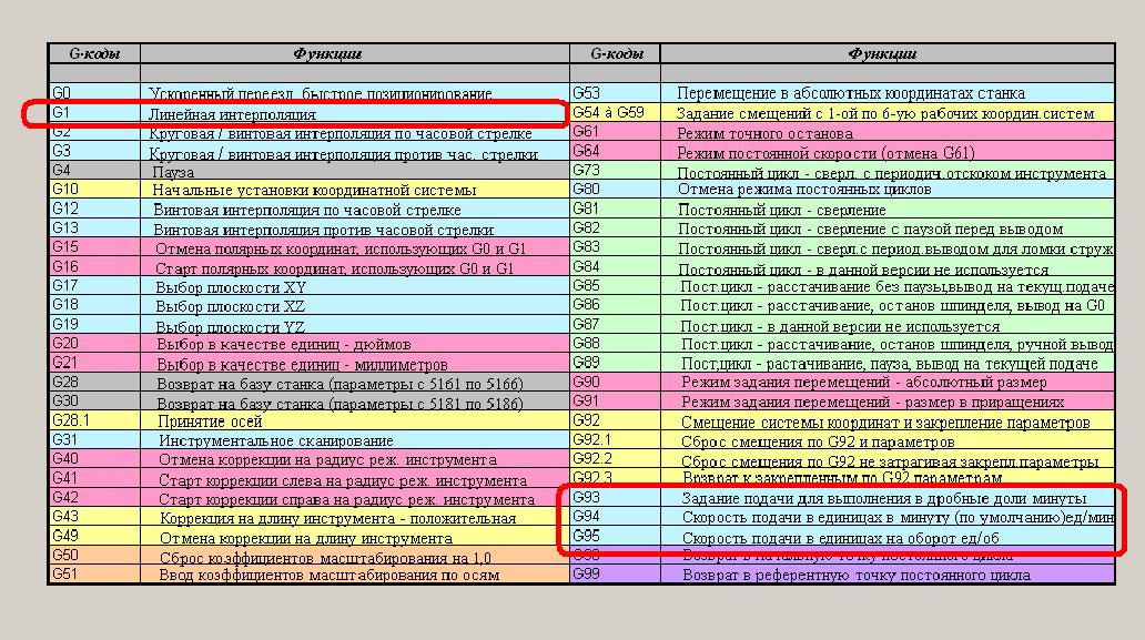

Насколько помню линейная ось, аль поворотная задется в GCode, а не в Маче
GCode.JPG (4011 просмотров) <a class='original' href='./download/file.php?id=3370&mode=view' target=_blank>Загрузить оригинал (193.08 КБ)</a>
