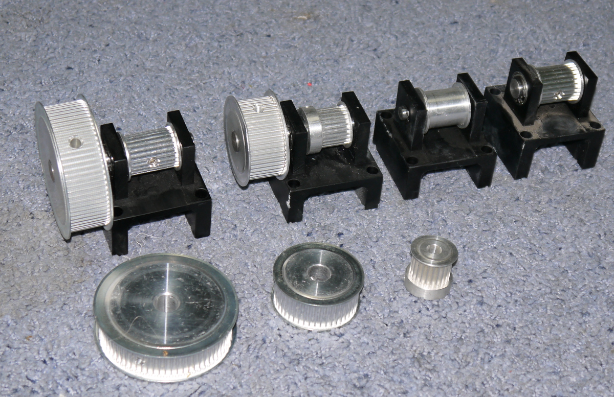

P1000645.JPG (6369 просмотров) <a class='original' href='./download/file.php?id=30852&mode=view' target=_blank>Загрузить оригинал (615.31 КБ)</a>
1. редукторы под ремень 3M шириной 2 см с передачей 1/3 и 1/2 по 1400 рублей,
2. натяжной конечный ролик гладкий и с зубами по 700 рублей.
3. Шкивы 72, 48 зубов внутренний диаметр 12 мм 600 и 500 руб, 24 зуба внутри 8 мм 250 рублей, ширина 15 мм.
4. Ремень резиновый 3М 15 мм ширина 100 рублей метр, колечки из него же длиной по окружности 240, 300, 336 мм по стольнику (в кадр не попали).
Полиуретановый ремень с металлическим кордом не стал заказывать, поскольку говорят ломается на маленьких диаметрах шкивов.
