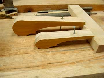

Нашел в интернете интересную конструкцию прижима для заготовок. Изюминкой является то, что он всегда опирается на круглую часть а не на острый угол.

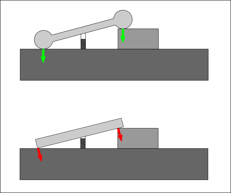

Хотя его по идее можно еще чуть-чуть усовершенствовать, добавив закругление и на втором конце.
Вот иллюстрация преимущества перед прижимом прямоугольной формы. Стрелками показаны силы действующие на заготовку и прижим.
Да, конечно, можно просто подкладывать под него такой же по толщине как заготовка предмет. Но со скругленным прижимом, возможно, будет удобнее работать.

не будет это удобно! круглое основание от вибрации может съехать! Да и хвост прижима по правилу должен быть на 1-2мм выше прижимаемой детали, иначе ерунда получается при распределении нагрузок.

Меня больше всего беспокоит маленькое пятно контакта.
PS я сделал такой прижим из фанеры, он слишком хрупкий, чтобы о чем-то по нему судить, но при не больших усилиях вроде работал нормально.

В случае с прямоугольным прижимом всё-таки сила в точке контакта со столом будет перпендикулярна столу =)
Re: Прижим для заготовки
Ну да, но все равно, сила реакции опоры будет под углом.
