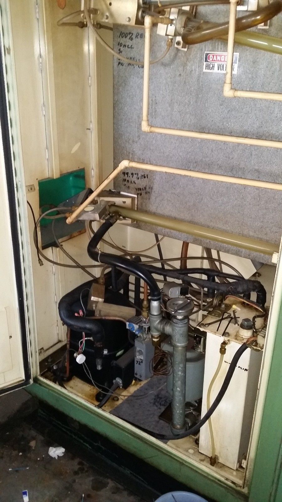

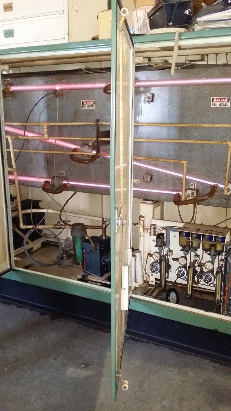

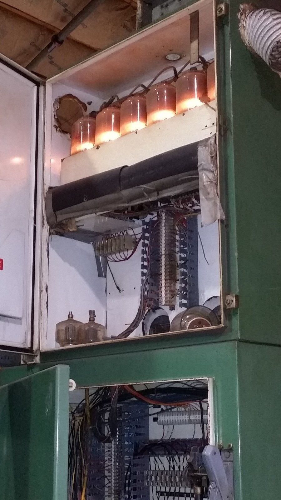

nERV, СО2 лазеры видел в живую, а вот как мосчь наращивают непонятно. Если СО2 трубка 40ватт имеет длину 600мм, то 80ватт имеет 1200мм. 600ватт лазер какой длины будет, да и какое напряжение понадобится :thinking:

На фотках как то хитро все сделано. Видно что в центре проводки к трубкам подходят. Наверно несколько трубок соединены в общий объем, лазер отражается зеркалами, а каждая трубка запитывается отдельно :thinking:

Для повышения мощности либо увеличивают длину трубки, ломая ход лучиков зералами, либо увеличтвают давление газовой смеси. Но при увеличении давления растет рабочее напряжение, поэтому электроды ставят так, чтоб разряд был не вдоль трубки, а поперек. Тогда получается меньшее расстояние меж электродов, что позволяет использовать вменяемые напряжения питания.
Но сейчас такие лазеры качаются не постоянным напряжением, а высокочастотным. Либо в трубке вообще нет электродов, разряд возбуждается индукционным или емкостным методом.

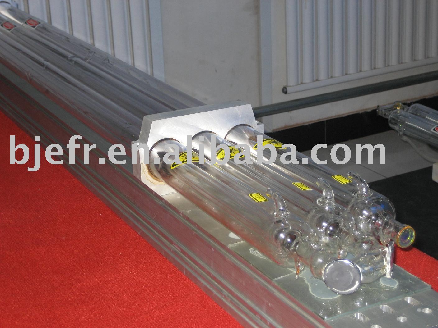

Китайцы скрутили лазеры в пучок :hehehe:
