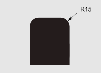

Начал осваивать Artcam 9, немного застрял на казалось бы простом вопросе.
Требуется сделать фаску с радиусом, подскажите кто знает..
вид с боку
вид с боку
Спасибо!

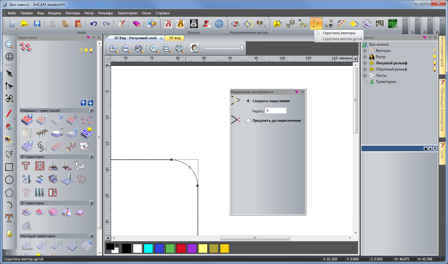

alexparser писал(а):Начал осваивать Artcam 9
Не помню, как в древних версиях (те, что раньше 2008), но в новых по простому - с помощью инструмента скругления:
2014-07-14 21-27-14 (Без имени) - ArtCAM Jewelsmith.png (6095 просмотров) <a class='original' href='./download/file.php?id=30843&sid=2f586dfe04a2c295e8d78969333134ed&mode=view' target=_blank>Загрузить оригинал (210.22 КБ)</a>
А если нужно скруглить все углы, то можно просто сместить вектор внутрь на величину радиуса скругления, а потом - наружу.
