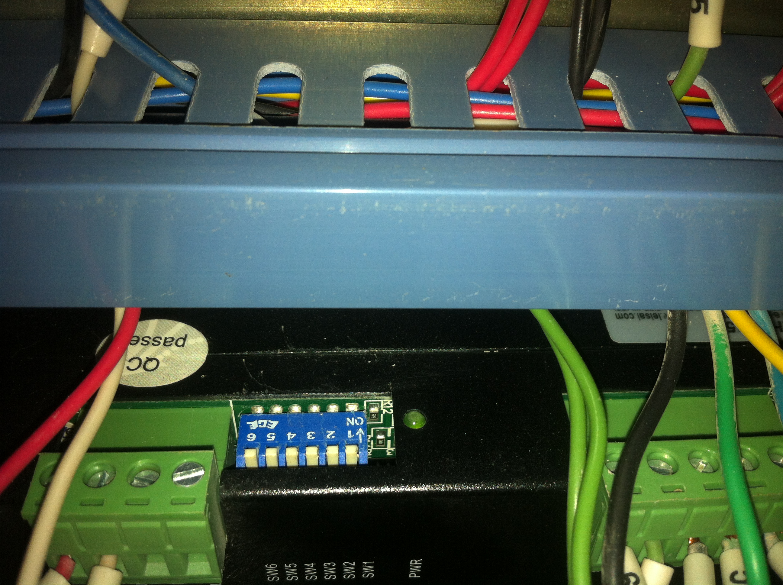

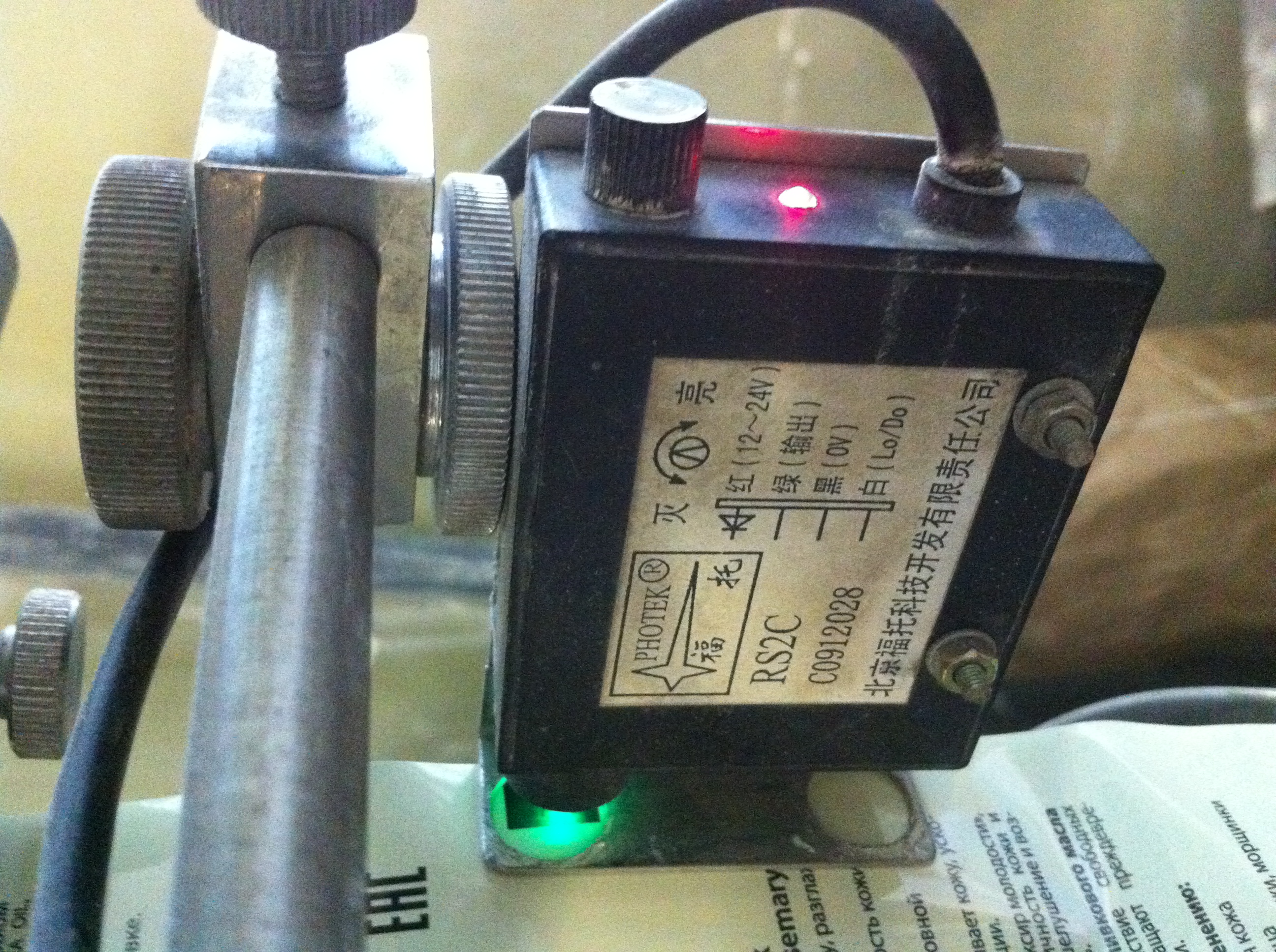

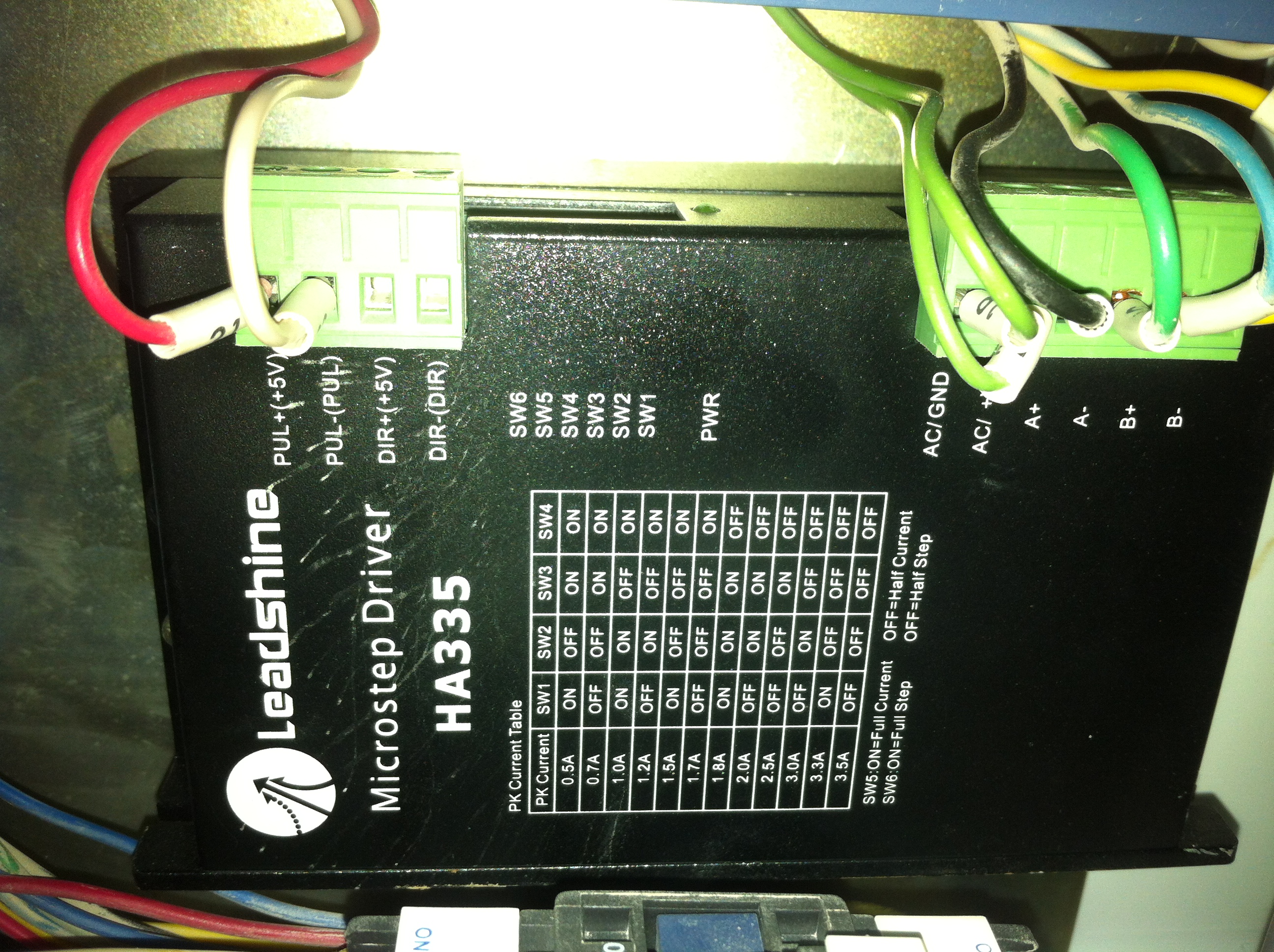

Помогите, плз, заставить станок увидеть датчик фотометки!
Фасовочному аппарату DXDGK-150 2 года не требовалось использование фотометки, сейчас стало надо, а не хочет.
Ни техподдержки, ни руководства, ни схемы нет. Датчик RS2C метку видит, на выходе с меткой\без метки 11,8\0,7в, контрольные светодиоды и на датчике и на плате на метку реагируют, но привод не включается.
На корпусе драйвера microstep driver HA335 есть 6 установочных переключателей, возможно какой-то включает работу с датчиком, но методом тыка проверять не хочется, гугление не помогает (

Сфотографируй датчик и драйвер...

gorodok писал(а):Датчик RS2C метку видит, на выходе с меткой\без метки 11,8\0,7в, контрольные светодиоды и на датчике и на плате на метку реагируют, но привод не включается.
А какие провода заведены на драйвер? Может идет сигнал стоп?

фото 1.JPG (2719 просмотров) <a class='original' href='./download/file.php?id=30856&mode=view' target=_blank>Загрузить оригинал (1.93 МБ)</a>
фото 2.JPG (2719 просмотров) <a class='original' href='./download/file.php?id=30857&mode=view' target=_blank>Загрузить оригинал (1.75 МБ)</a>
фото 3.JPG (2719 просмотров) <a class='original' href='./download/file.php?id=30855&mode=view' target=_blank>Загрузить оригинал (2.14 МБ)</a>
Без вскрытия жгутов могу только цвета посмотреть, схемы нет.
Re: Нет мануала (
Этот драйвер и не должен видеть метку.
Драйвер шаговика. у него нет входов для метки. Провода от датчика должны идти в другой блок....
Кстати, мотор крутится только в одну сторону?

к enable можно подключить. но непонятно, как именно все должно работать.
Re: Нет мануала (
Так там и enable нету...
Re: Нет мануала (
gorodok, сфотай контроллер, и опиши что и как должно работать.
и укажи пины куда сенсор подключен, тоесть куда он вообще подключен.

Скорее всего этот "Датчик RS2C" навернулся. Если бы была замена просто методом тыка поменять и все. То что диоды моргают это не о чем, главное сигнал уходит в контроллер или в ПЛК или нет.
