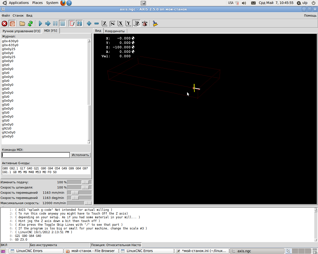

попытался настроить зависимые оси по икс :oops:
вылезли такие проблемы не нашел переключалку World mode <=> Joint mode
не возможно выставить отступы для осей в ручном режиме
и AXIS показывает оси от 0 1 2 3
и не получается перегонять оси x вместе в ручном режиме
Screenshot-2.png (5547 просмотров) <a class='original' href='./download/file.php?id=27915&mode=view' target=_blank>Загрузить оригинал (100.09 КБ)</a>
Screenshot-3.png (5547 просмотров) <a class='original' href='./download/file.php?id=27916&mode=view' target=_blank>Загрузить оригинал (126.75 КБ)</a>

Re: gantry_kins LinuxCNC - зависимые оси
Там вроде в меню Станок что-то должно было появиться...

как понял раздельное управление работает только в ручном положении
в режиме mdi и при запуске файла переключается на обычное управление
в меню станок мельком посмотрел завтра по внимательней смотреть буду
vovafed писал(а):как понял раздельное управление работает только в ручном положении
вроде как так, так и должно быть - в mdi и в авто режиме эти оси работают только как одна ось - в этом то и есть основная суть gantry_kins. А в ручном режиме если надо можем подвигать оси по отдельности, может даже захоумить отдельно.
Кстати, в halui были какие-то пины для переключения режимов....
