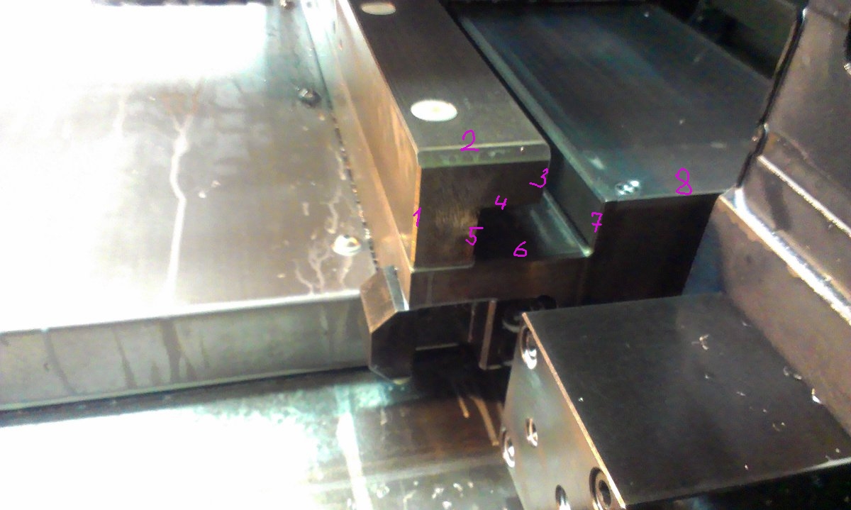

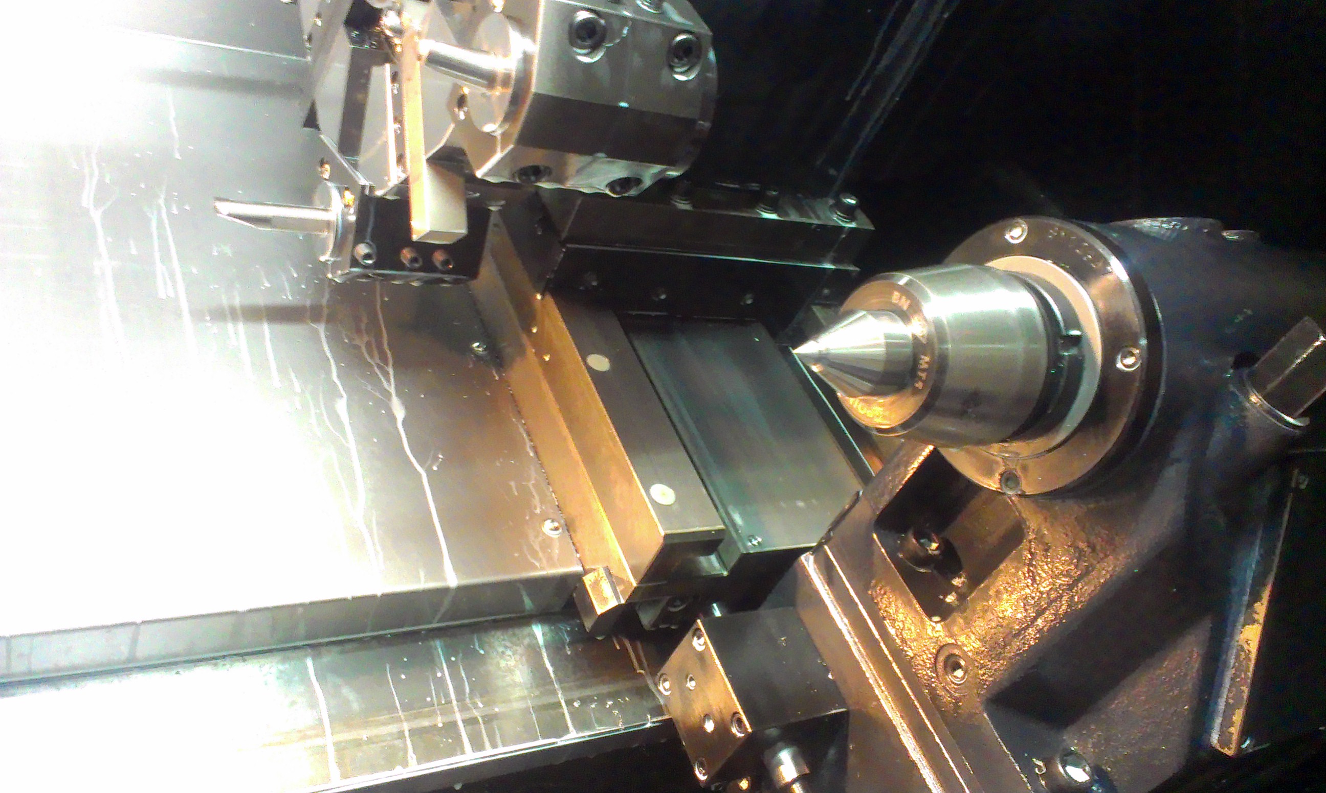

IMAG0739.jpg (3527 просмотров) <a class='original' href='./download/file.php?id=30904&mode=view' target=_blank>Загрузить оригинал (675.04 КБ)</a>
IMAG0740.jpg (3527 просмотров) <a class='original' href='./download/file.php?id=30905&mode=view' target=_blank>Загрузить оригинал (792.53 КБ)</a>
Re: вопросы с "песочници" цвет/мет 80*100
Не совсем понятно, где там рельсы и что на самом деле по ним бегает...

Воть это и есть рельса по Х
IMAG0741.jpg (3519 просмотров) <a class='original' href='./download/file.php?id=30906&mode=view' target=_blank>Загрузить оригинал (625.4 КБ)</a>
А какие у нее рабочие поверхности и что по ним ездит? Точно не танкетки на роликах?

Завтра, попробую снять защитную пластину, будет видно
На первый взгляд все, кроме первой и восьмой
Ща смотрел по Z, так там рельсы в самой станине выточены

Нубило писал(а):Кстати на современных "Танках" тоже ставят опоры скольжения
Только стоит оный около 8000000
А там точно "скольжение"? Может всё-же "гидро-опора"? Потому и стоит так много? масло под каким давлением в клин вливают?
Нубило писал(а):Завтра, попробую снять защитную пластину, будет видно
видишь белые кружочки, пробки. Их выковыриваешь, там болты. Откручиваешь болты и потом нам рассказываешь что это было. Именно было, так как собрать обратно будет проблемно :)
Сильно смахивает на гидропоры, если так то не будет там ни шариков, ни роликов

Не, рельсу откручивать не буду
А под каким давлением оно должно туда подоваться в случае гидроопоры?
А то чета мне уже и защиту не очень хочется снимать)))

Нубило писал(а):А под каким давлением оно должно туда подоваться в случае гидроопоры?
20+ атмосфер(на СССР-овских были и большие давления). Смотря какой станок, смотря какая площадь контакта опор.
Хм, а в методичках пишут про чуток другие давления:
Ну вы поняли примерно что и как :)

Нубило писал(а):А то чета мне уже и защиту не очень хочется снимать)))
давай снимай, потом мы тебя приболтаем весь станок разобрать ;)
Для гидроопоры должен быть маслоприемник, куды масло сливается. Там что нибудь подобное было?

Довление масла почти 2 очка, только оно подается переодически. маслоприемник есть, но на станках с проф направляющими он тоже есть
Мне кажется маловата площадь для гидравлики... Тем более верхняя часть с крышесками точно не под нее...
