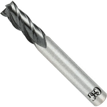

michael-yurov писал(а):Лучше фрезеровать двухперой (если диаметр больше 1 мм), или одноперой, если тоньше.
Лучше - с глубокими канавками.
Обороты и подача такие, что бы стружка все-таки была стружкой, имеющей некоторую толщину.
одноперые ето уже пережиток прошлого. в японии в продаже найти нереально.
по лиминю например рекомендуют 3х перые, а не одноперые как пишут в учебниках 60х годов выпуска...
специальная фреза по пластику как раз 4х перая с неглубокими канавками, вот такая, специально под PVC
правда стоит сто баксов паетому я под свои нужды взял просто похожую.
стружка у меня отличная, как снег сыплет аккуратненькая не слипшаяся...

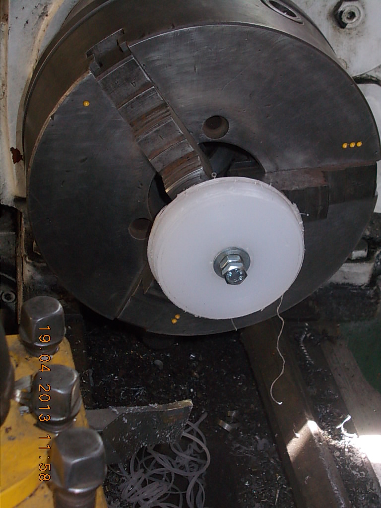

За час заготовка плавится, потом остывает и готово :beer_blow: Нормально на токарном получается ;)
