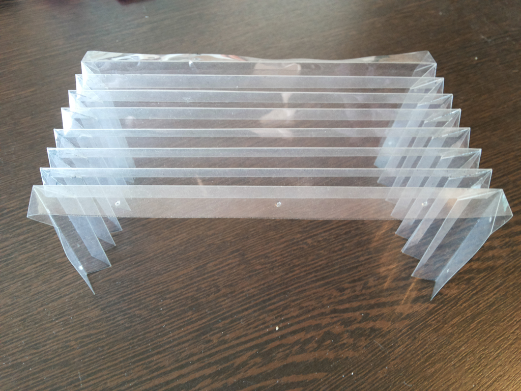

Рисунок разметки. Складывать по линиям. Всем линиям.
Кстати я удивлен, что сей рисунок тут оказался неизвестен. Кучу лет тема по самодельной гофре уже обсуждалась на форуме.......помоему Duxe.ru(не реклама). Там даже ссылка на программу моделирующую разметку от такой простой, до более сложной была.

Вот для этого проекта делал гофру по рисунку выше: http://www.cnc-club.ru/forum/viewtopic. ... 43#p105143. Сделал из пленки для проекторов - распечатал на лазерном принтере рисунок и изготовил. Ресурс думаю не очень большой конечно будет, но другого материала не было под рукой. Складывать по прокатанным сгибам очень удобно.

Ecли очень тонкая,то ресурс будет никакой. Стружка накапливается и начинает продавливать. Особенно с сож. Бумажная гофра,обклеенная скотчем боится теплой сож. Поэтому надо подождать пока сож остынет, если доливаете только что разведенную в бак.

Рисунок то известен :). Неизвестен опыт работы, оптимальные материалы и всякие хитрости относительно СОЖ и прочего. :)
