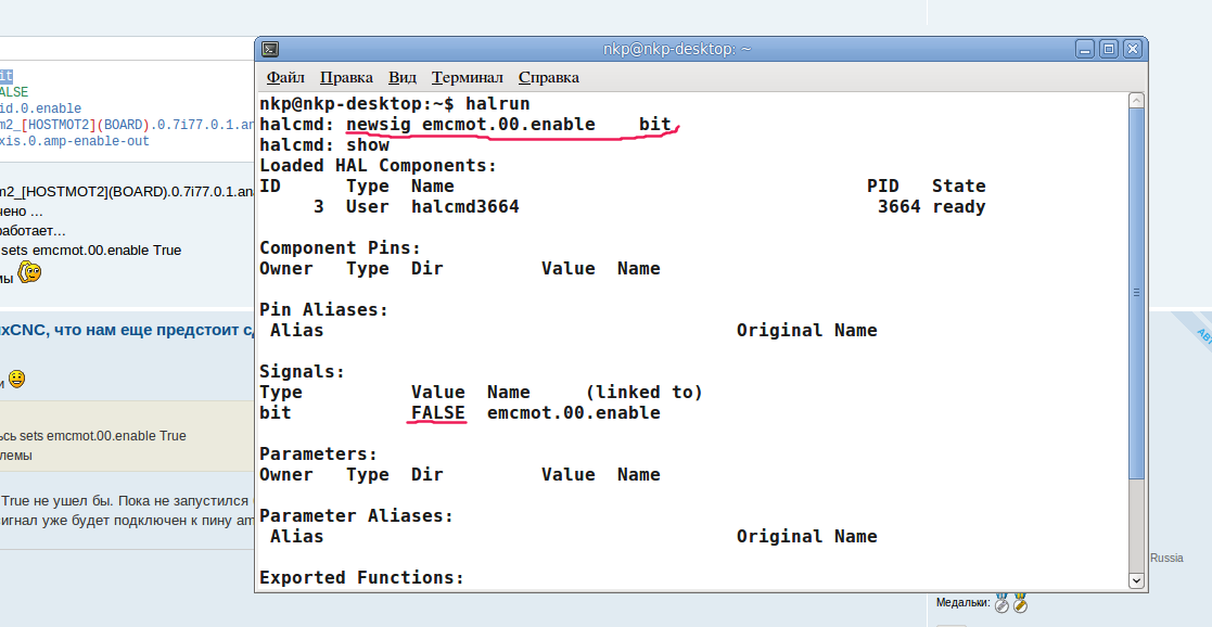

этот кусок
newsig emcmot.00.enable    bit
sets   emcmot.00.enable    FALSE
net    emcmot.00.enable => pid.0.enable
net    emcmot.00.enable => hm2_[HOSTMOT2](BOARD).0.7i77.0.1.analogena
net    emcmot.00.enable <= axis.0.amp-enable-out
включает пид и привода (через hm2_[HOSTMOT2](BOARD).0.7i77.0.1.analogena) по F2
до этого все должно быть выключено ...
то есть - я хочу сказать ,что все работает...
наверно ,если бы мы попытальсь sets emcmot.00.enable True
тогда может возникли бы проблемы :thinking:
Сообщения: 22776
Re: Что я еще не знал о LinuxCNC, что нам еще предстоит сдел
Работает. Проблема в ненужности :)

вывод:
всё имеет прово на жизнь,но лишняя строка : sets emcmot.00.enable FALSE
так так новый сигнал по дефолту и так FALSE
Выделение_035.png (3188 просмотров) <a class='original' href='./download/file.php?id=30584&mode=view' target=_blank>Загрузить оригинал (95.26 КБ)</a>
Сообщения: 22776
nkp писал(а):всё имеет прово на жизнь,но лишняя строка : sets emcmot.00.enable FALSE
Тогда и newsig тоже лишняя ;).
