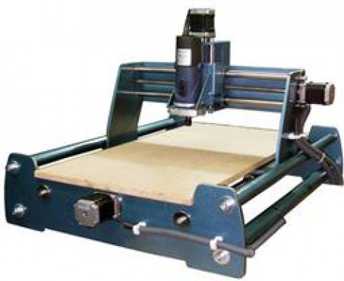

Вот как примерно будет выглядеть "Путевый" станок из дешевых.
put.jpg (15148 просмотров) <a class='original' href='./download/file.php?id=30497&mode=view' target=_blank>Загрузить оригинал (25.6 КБ)</a>

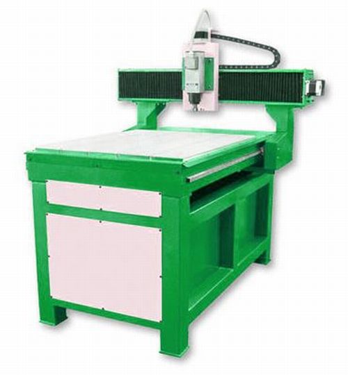

А вот так будет выглядеть "хреновый"
hr.jpg (15148 просмотров) <a class='original' href='./download/file.php?id=30498&mode=view' target=_blank>Загрузить оригинал (35.48 КБ)</a>

Имея очень ограниченный бюджет хороший станок заполучить очень сложно, практически невозможно. Придется покупать то, на что хватает денег, либо пытаться собрать свой станок.
Если сроки не поджимают, есть прямые руки, нужный инструмент и умение решать проблемы, то можно взяться за постройку станка. Не факт что будет дешевле, но траты будут "размазаны" по времени и не так сильно ударят по бюджету.

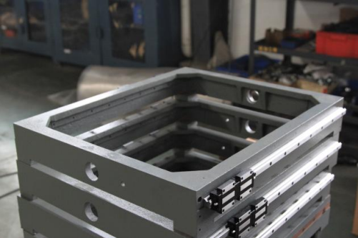

Besov писал(а): нашел аппарат у которого и Х и У на рельсах, шпиндель 1,5 квт с водяным охл.
http://www.aliexpress.com/item-img/mini ... 52403.html#
Похоже там даже литая чугунная станина
станина.png (15112 просмотров) <a class='original' href='./download/file.php?id=30499&mode=view' target=_blank>Загрузить оригинал (182.06 КБ)</a>
Re: Если кому не сложно, посоветуйте
Дрюня писал(а):Похоже там даже литая чугунная станина
похоже на правду, а цена действительно не маленькая

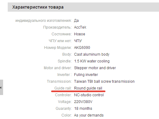

Станина действительно литая, и это объясняет отсутствие тяжеленного сварного основания.
Но настораживает другое - то, что на некоторых фотках круглые рельсы.
2014-07-07 00-49-20 Скриншот экрана.png (15105 просмотров) <a class='original' href='./download/file.php?id=30504&mode=view' target=_blank>Загрузить оригинал (17.08 КБ)</a>

Китайцы могли и вовсе не то фото поставить, как это уже бывало. За такие деньги можно попробовать уже что-то самостоятельно сваять, даже не хуже будет, и может быть что и немного дешевле.
