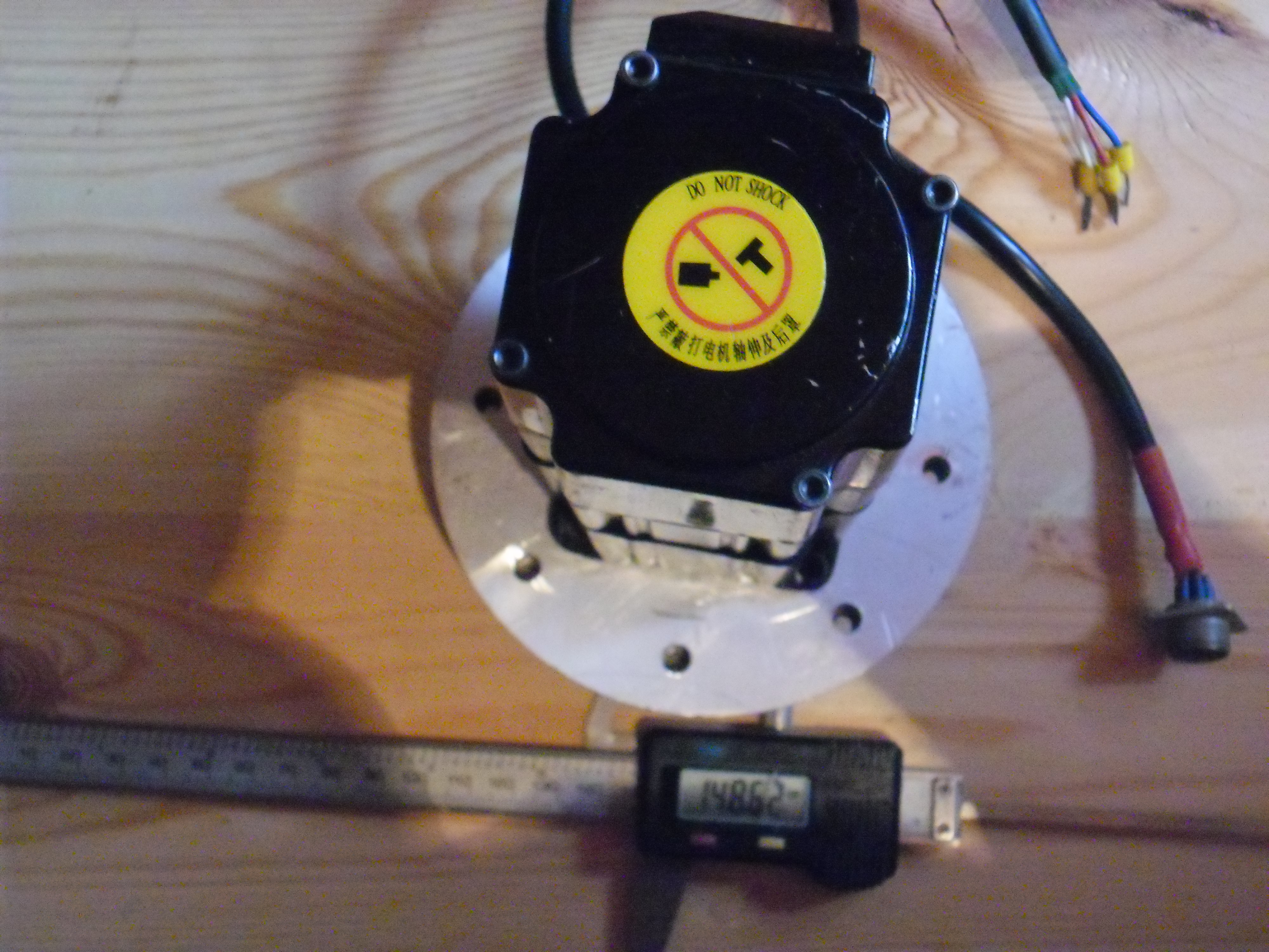

небольшой фотоотчет
приехал сервопривод 200 ват купил здесь на форуме у aster
сегодня выпилил переходничек для гармонического редуктора
все плотно село :good: пилил с одной установки чтобы было соосно
единственное на шляпки болтиков крепления двигателя осталось только 4мм
шляпки может придется стачивать :thinking:

сегодня забрал смазку старт :thinking:
консистенция однородная цвет светлокоричневый думаю живая :wik:
