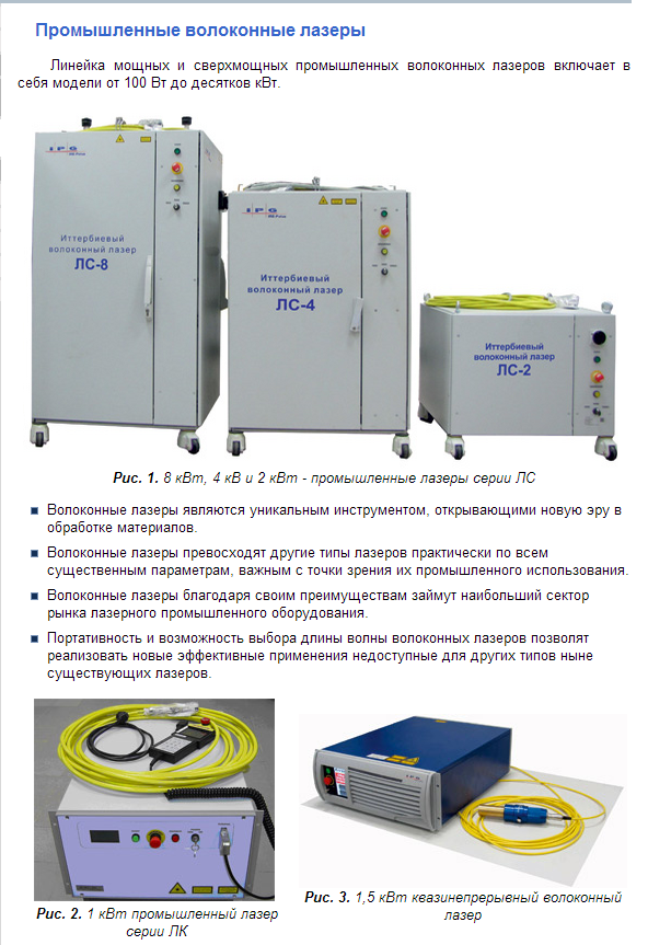

Ну у меня пока только мануал на него есть, там написано "Иттербиевый волоконный лазер (серия ЛС)", в мануале описаны модели мощностью от 3 до 30 кВт.
Сообщения: 34042
Re: Многосевой станок лазерной резки листа и профиля
Это типо они в коробочку и на колесики поставили и назвали ЛС серия :) Когда узнавал цены мне предлагали разные модели и цена отличается в 2-3килобакса. Спросил в чем разница и тот и этот 400ватт. Одна модель в простой коробочке, другая типо в стойке на колесиках. Вот за коробочку ввиде стойки 2-3 килобакса отдай :)
123.png (3566 просмотров) <a class='original' href='./download/file.php?id=30126&mode=view' target=_blank>Загрузить оригинал (381.22 КБ)</a>

Fisher писал(а):Дорого там, Серега.
это не вопрос . . сколько?
Лазер на 1 кВт, с возможностью апгрейда до 2 кВт.
Комплект с головой и без чилера стоит порядка $100000.

От 3 до 30 Квт... О_о
Можно астероиды на подходе к верхним слоям атмосферы испорять

Сообщения: 34042
Нубило писал(а):Можно астероиды на подходе к верхним слоям атмосферы испорять
если можно было давно бы в оборонке использовали лазеры.
UAVpilot писал(а):Комплект с головой и без чилера стоит порядка $100000.
это на 1квт, на 3квт будет стоить около 250килобаксов
Долго с чуваком переписывался который лазерные станки делает. У лазеров примерно как у плазмы, если нужно резать тонкую сталь то нужно брать плазму под размер. 100А плазмой не очень хорошо резать сталь 2мм хоть ток можно уменьшать.

aftaev писал(а):Долго с чуваком переписывался который лазерные станки делает. У лазеров примерно как у плазмы, если нужно резать тонкую сталь то нужно брать плазму под размер. 100А плазмой не очень хорошо резать сталь 2мм хоть ток можно уменьшать.
У этого есть регулировка мощности по типу ШИМ.
Собственно твердотельные (волоконные в том числе) физически не умеют выдавать непрырывную мощность - только импульсы, но зато умеют делать это очень часто...

Для всех мощностей предлагается 4 диаметра волокна: одномодовое (это примерно 9 мкм), 50 мкм, 100 мкм, 200мкм, от этого мощность не зависит, зависит только "качество луча", т.е. расхождение
