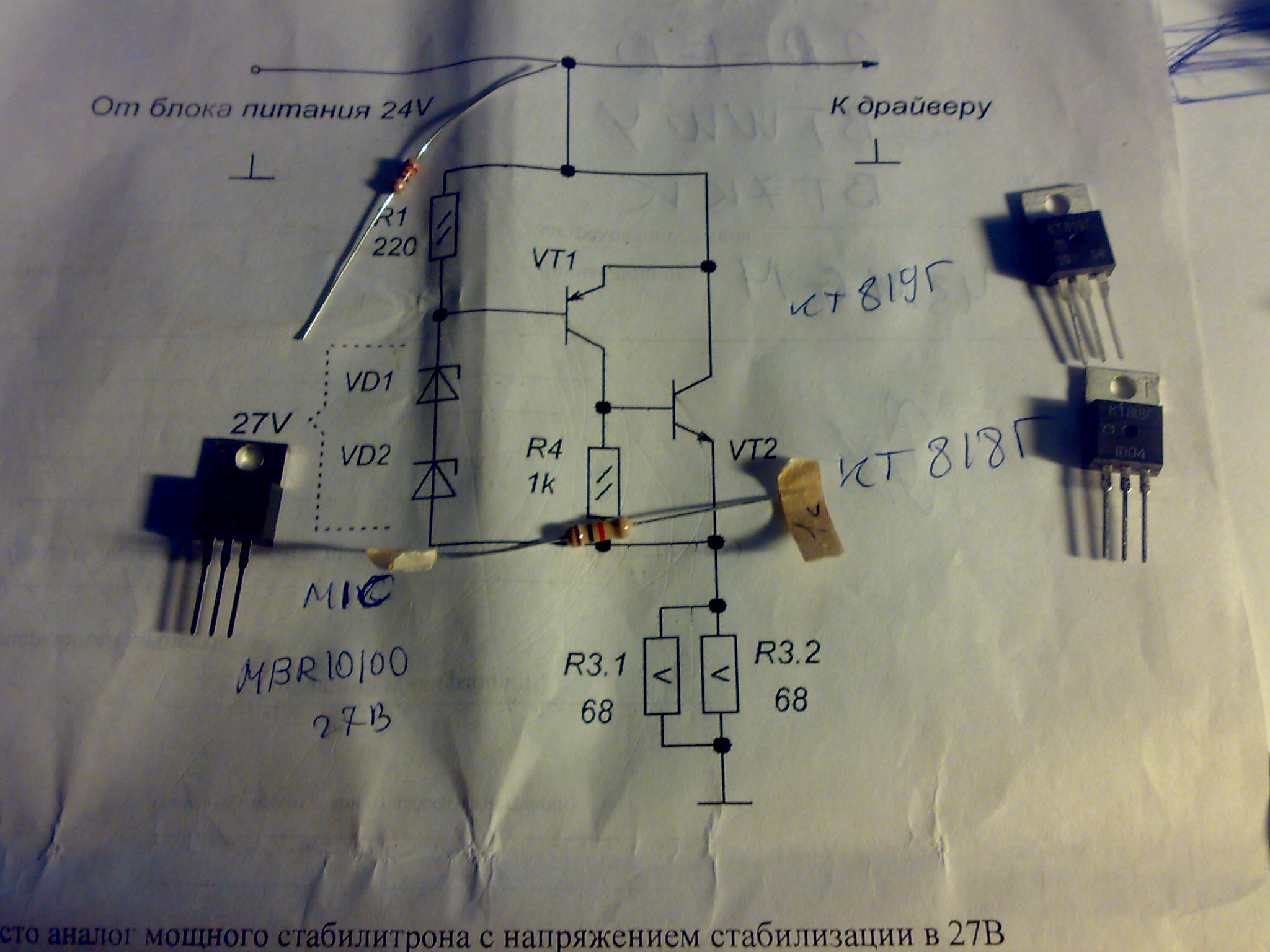

master_70 писал(а):какой из этих дампер лучше собрать.?????? те что даны по данной ссылке http://cnc-controller.ru/dumper.html
в данном случае меня заинтересовала третья схема в которой ни чего не греется.
Приглянулась третья - собирай её. На первый взгляд работоспособна. Если будут вопросы по ней - задавай.

но проще кажется первая. :)
там в схеме есть сопротивление на 33 ома 10 ват.
а в третей два по 68 параллельно это тоже 34 ома получается , можно ведь и 1 поставить на 33ома?
можешь мне платку черкнуть на первую схемку . Ты вроде какой то прогой пользуешся для трассировки.
и чем можно заменить такой резистор мощный? могу я его на мотать самому? у меня есть какая то проволока типа нихрома.
но она не меняет сопротивление при нагреве как нихром. я из нее делаю панели нагреватели для пресса .

master_70 писал(а):но проще кажется первая. :)
Можно. Смысл этого резистора - выделить на нём избыточную энергию. Всё равно как выделять на одном или на двух. Главное, что бы номинальная мощность резисторов позволяла выделить такую мощность.
Печатку смогу сделать после того, как ты назовёшь корпуса всех компонентов.
Можешь сделать сам. Типа нихрома или нихром? Какого материала? Какой диаметр.
Какое её сопротивление на метр?

вот купил деталек. только не нашел резистор на 10 ват 33 Ом. буду искать или матать.
хочу собрать 2 схемки первую и третью
211220111463.jpg (6673 просмотра) <a class='original' href='./download/file.php?id=3473&mode=view' target=_blank>Загрузить оригинал (402.02 КБ)</a>

Сегодня спаял дампер.
даже два. по 1 и 3 схеме. Печатные платы рисовал Петр. я бы сам токого нарисовал . темболее не зная выводов на транзисторах и подобных детальках.
251220111480.jpg (6583 просмотра) <a class='original' href='./download/file.php?id=3505&mode=view' target=_blank>Загрузить оригинал (341.8 КБ)</a>
261220111483.jpg (6583 просмотра) <a class='original' href='./download/file.php?id=3506&mode=view' target=_blank>Загрузить оригинал (453.15 КБ)</a>
только еще не припоял свето диод. незнаю куда плюс куда минус (анод, катод) .
резисторы на 33 ом приклеил на термо клей.
осталось только провода и педохранитель. И вопрос . как проверить работоспособность???.

master_70 писал(а):Сегодня спаял дампер.
Плюсом (анодом) к R3, минусом (катодом) к R4.
Схема 1 проверяется следующим образом: На выход подключается источник питания с бОльшим напряжением, чем на вход. Например на вход подключается источник питания 12Вольт. Проверяется что на резисторе R3 не падает напряжение (меряется мультиметром) и при этом не горит светодиод. Далее на выход дампера подключается источник напряжения 24 Вольта и проверяется, что на резисторе R3 появляется напряжение около 24 вольт. При этом светодиод должен светиться. Осторожно, компоненты при этом могут быть очень горячими, особенно R3. Внимание: Все источники питания должны быть рассчитаны на ток более 1 Ампера!
Для проверки схемы 3 надо сначала на вход подать 24 Вольта и убедиться, что на резисторе R3 не падает напряжение и светодиод не горит. Далее надо заменить источник питания на 27...36 Вольт и проверить, что на резисторе R3 появляется напряжение и светодиод светится.
В первой части опыта (когда дампер не активен и светодиод не горит) в разрыв провода от источника питания надо поставить предохранитель. (до 1А невключительно). Он НЕ должен перегорать.
Во второй части опыта предохранитель надо увеличить (от 2А включительно). Он тоже не должен перегорать.
P.S. При первом пуске непроверенных электронных схем защищайте глаза. Некоторые компоненты при неправильном подключении могут мгновенно разогреваться и разлетаться на мелкие куски. Про сильный разогрев выше я уже написал. Соблюдайте и иную технику безопасности, берегите своё здоровье.
