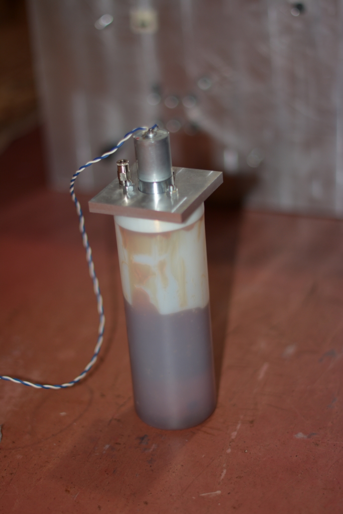

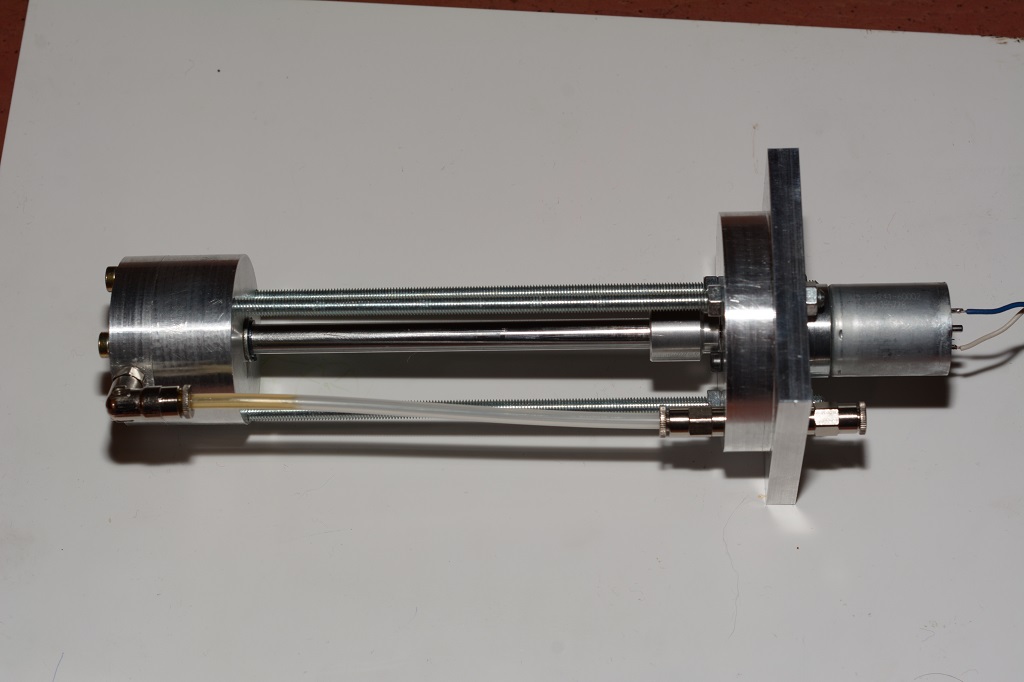

Собрал и проверил смазку.
DSC_2172.JPG (4512 просмотров) <a class='original' href='./download/file.php?id=29821&mode=view' target=_blank>Загрузить оригинал (142.96 КБ)</a>
DSC_2188.JPG (4512 просмотров) <a class='original' href='./download/file.php?id=29822&mode=view' target=_blank>Загрузить оригинал (161.58 КБ)</a>
И видео.
https://www.youtube.com/watch?v=l1Q6D8lWbJs
Сообщения: 34042
Re: Дюрале-Стальной портальчик
какая знакомая "баночка" в которой смазка :)

Каков принцип работы этого насосика?
Дмитро
Сообщения: 1060
Репутация: 1139
Откуда: Киев
Сообщение Дмитро »
nERV писал(а):Каков принцип работы этого насосика?
Re: Дюрале-Стальной портальчик #96

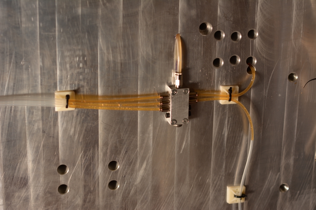

Развел смазку стола.
Смазка движется по трубкам равномерно, что очень порадовало.
DSC_2190.JPG (4380 просмотров) <a class='original' href='./download/file.php?id=30122&mode=view' target=_blank>Загрузить оригинал (381.12 КБ)</a>
DSC_2207.JPG (4380 просмотров) <a class='original' href='./download/file.php?id=30123&mode=view' target=_blank>Загрузить оригинал (473.13 КБ)</a>
Так выглядит практически законченная система смазки, сталось изготовить хомут для зажима банки и заливное отверстие.

И, как это работает.
https://www.youtube.com/watch?v=WXv4SMCkNeE
nERV
Сообщения: 1519
Репутация: 624
Откуда: Ульяновск
Сообщение nERV »
Класс. Иногда для равномерности хода смазки применяют дозирующие клапана.
Сообщения: 8408
Практически на всех пром станках стоят
