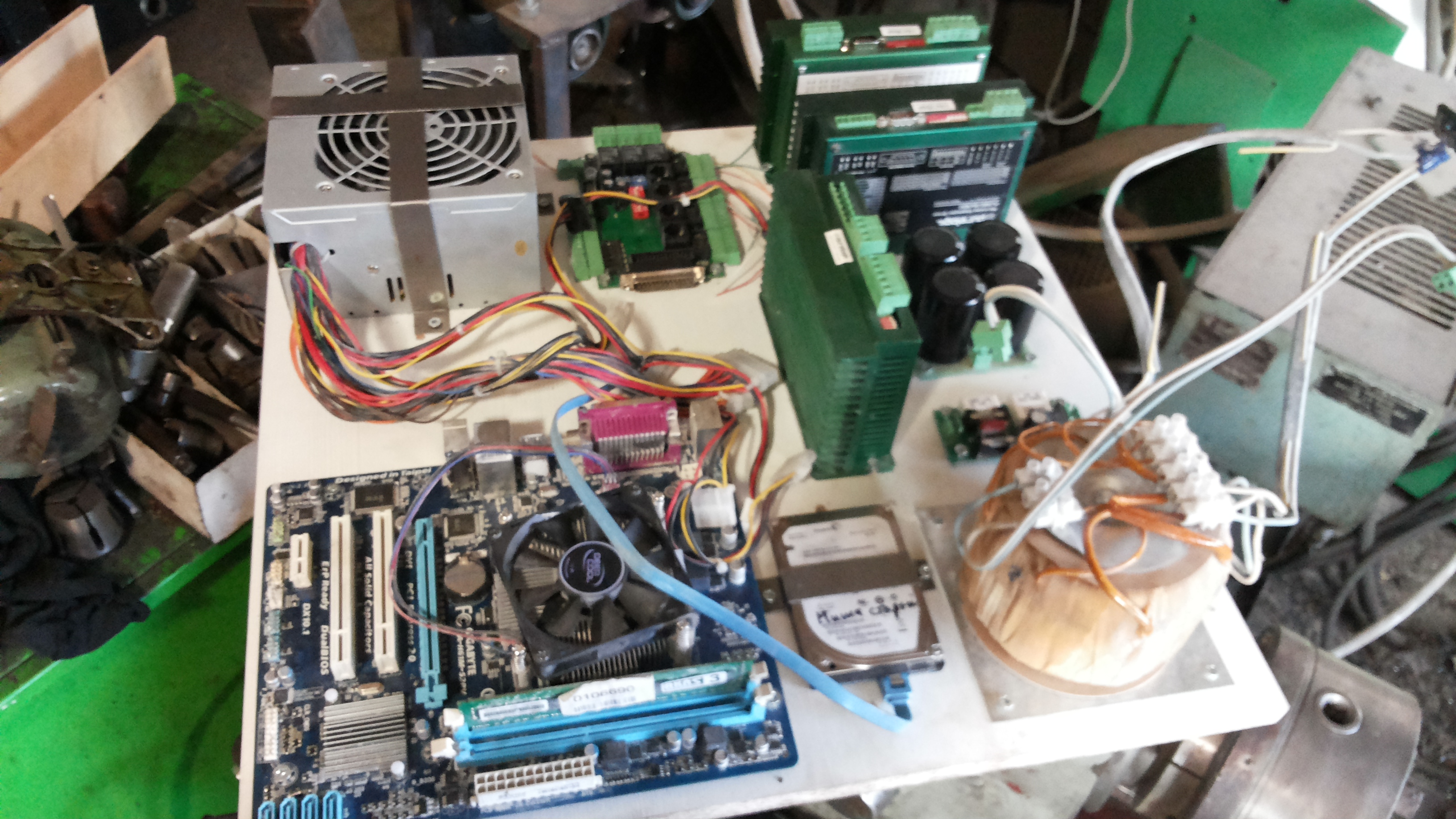

комплект чпу от пурелоджика ( стандартно )
Сисема емс ( хотя тут может подумать о маче )

А вот с Х начались проблемы, я конечно шестерню сделал, но че то куда движек при такой компоновке сувать не знаю, по идее если сзади сделать вырез и нарастить винт и напрямую к нему прикрепиться, может и люфтов будет меньше и перед не занимать, болтайся движок сзади...
В общем завтра день покажет как сделаю, но опять же приветствую советы...
Ну и так по мелочи скидал электронику, завтра уже покручу думаю хотя бы одну ось...
