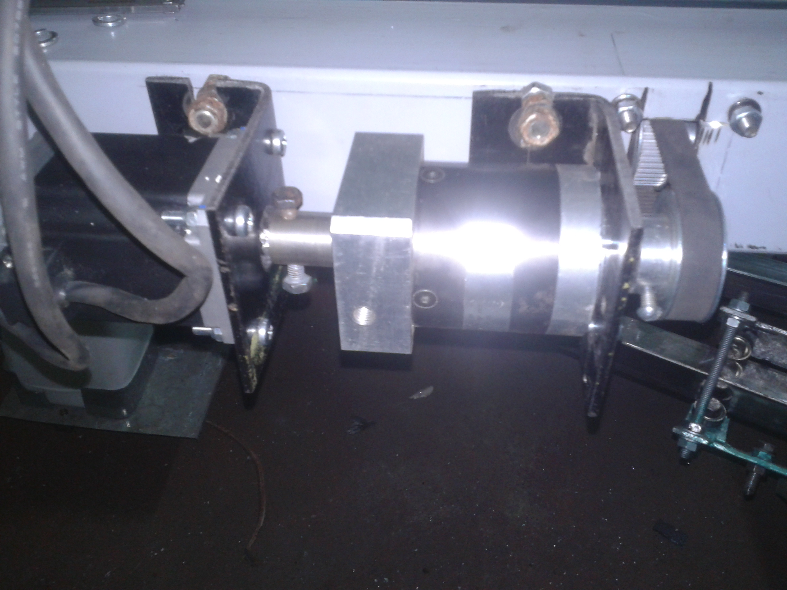

Настроил ремни на Y
20140617_134914.jpg (3216 просмотров) <a class='original' href='./download/file.php?id=29700&mode=view' target=_blank>Загрузить оригинал (1.12 МБ)</a>
20140617_134929.jpg (3216 просмотров) <a class='original' href='./download/file.php?id=29701&mode=view' target=_blank>Загрузить оригинал (1.06 МБ)</a>
Теперь буду переделывать комповый БП на 24 и 10 вольт. 10 вольт для питания бензонасоса для охлаждения и вентиляторов на радиатор.

немного фоток
серва Х (3135 просмотров) <a class='original' href='./download/file.php?id=29722&mode=view' target=_blank>Загрузить оригинал (1.15 МБ)</a>
серва Х
серва Z (3135 просмотров) <a class='original' href='./download/file.php?id=29723&mode=view' target=_blank>Загрузить оригинал (1.16 МБ)</a>
серва Z
Бензонасос (3135 просмотров) <a class='original' href='./download/file.php?id=29724&mode=view' target=_blank>Загрузить оригинал (1.06 МБ)</a>
Бензонасос
20140619_112655.jpg (3135 просмотров) <a class='original' href='./download/file.php?id=29725&mode=view' target=_blank>Загрузить оригинал (1.05 МБ)</a>
20140619_112844.jpg (3135 просмотров) <a class='original' href='./download/file.php?id=29726&mode=view' target=_blank>Загрузить оригинал (1.24 МБ)</a>
Серва с редуктором 1/12 Y (3135 просмотров) <a class='original' href='./download/file.php?id=29727&mode=view' target=_blank>Загрузить оригинал (1.21 МБ)</a>
