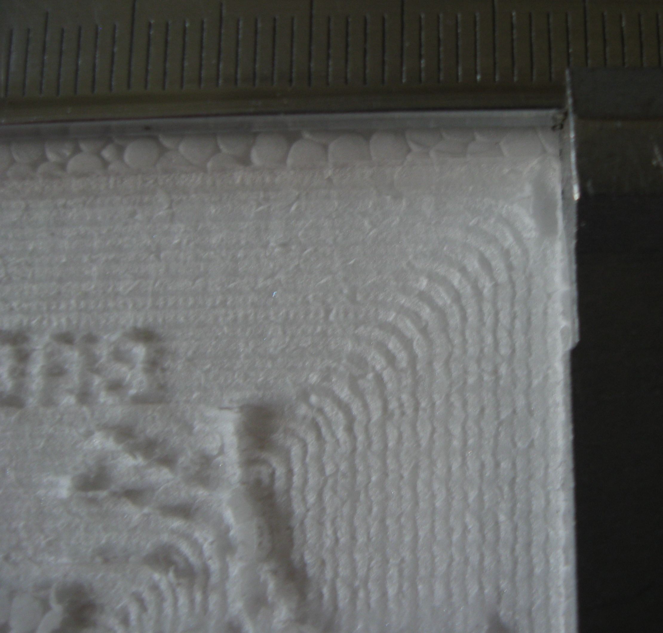

первый тест новой модификации станка:
так это выглядело в emc2 (11339 просмотров) <a class='original' href='./download/file.php?id=3092&mode=view' target=_blank>Загрузить оригинал (62.08 КБ)</a>
логотип cnc-club.ru ширина: 100мм материал: пенопласт (11339 просмотров) <a class='original' href='./download/file.php?id=3087&mode=view' target=_blank>Загрузить оригинал (177.04 КБ)</a>
уже по традиции - зеркальное изображение (11339 просмотров) <a class='original' href='./download/file.php?id=3088&mode=view' target=_blank>Загрузить оригинал (254.59 КБ)</a>
огрехи(если они есть, т.к. я их не вижу) можно рассмотреть на этом не уменьшенном фото (11339 просмотров) <a class='original' href='./download/file.php?id=3089&mode=view' target=_blank>Загрузить оригинал (582.05 КБ)</a>
макросъемка (11339 просмотров) <a class='original' href='./download/file.php?id=3090&mode=view' target=_blank>Загрузить оригинал (578.68 КБ)</a>
макросъемка
макросъемка (11339 просмотров) <a class='original' href='./download/file.php?id=3091&mode=view' target=_blank>Загрузить оригинал (314.16 КБ)</a>
макросъемка
Тот же рисунок и та же УП что и в прошлой пробе по дереву.
Время вырезания - чуть больше часа.
Учитывая что ширина логотипа получилась достаточно маленькая 100мм, то и детали на рисунке получаются меленькие.
В конце по УП станок должен был обвести все контуры, но т.к. я не делал динамическую втяжку, то в УП у меня не учтен диаметр инструмента :attention:
В прошлый раз в результате такой обводки контуров станок посрезал все что вырезал :evil:
В этот раз я ему этого не позволил :twisted: и остановил программу перед началом обводки контуров.
В этот раз - победил я. :D
Резюмэ: этот тест выглядит лучше прошлого не только из-за того, что я уменьшил ось Z,
вследствие чего повысилась(гипотетически) точность станка.
кто видит огрехи - прошу просветить меня темного...

Гармонист писал(а):уже по традиции - зеркальное изображение
В gcodetools можно выбрать пост процессор, который отразит относительно нужной оси. Или просто поменяй местами точки ориентации. Они для этого и нужны ;).
Гармонист писал(а):огрехи(если они есть, т.к. я их не вижу) можно рассмотреть на этом не уменьшенном фото
Огрех - такой рисунок нужно резать концевой цилиндрической фрезой, а не конусом ;). Тогда рисунок будет гораздо чище, и читаться будет лучше. Плюс, можешь спокойно увеличить глубину резки, ты же не по дереву режешь, в пенопласт можно и на 1 см заглубиться сразу.
а как определить какой рисунок какой фрезой нужно резать.
В инете я много нашел информации по фрезам, но очень мало нашел по "выбор фрезы в зависимости от": рисунок, материал, скорость,...
т.е. в основном описывают сами фрезы, а общей информации по выбору фрез и типам фрез для той или иной работы маловато...

Гармонист писал(а):а как определить какой рисунок какой фрезой нужно резать. В инете я много нашел информации по фрезам, но очень мало нашел по "выбор фрезы в зависимости от": рисунок, материал, скорость,...т.е. в основном описывают сами фрезы, а общей информации по выбору фрез и типам фрез для той или иной работы маловато...
Ну тут просто, фреза делает вырез по своей форме, если режешь фаску, обычно, хочешь, чтобы дно было ровным, т.е. фреза должна быть с ровной нижней гранью, а не сферическая или конусная.... Фактически все зависит от того, какой формы ты хочешь получить рез.

вырезание из пенопласта, наматывает на фрезу стружку
Сообщение Гармонист »
опробовал технологию создания программы g-кодов для станка из 3d через альфо-кисть(2d grayscale)
описанную здесь http://cnc-club.ru/forum/viewtopic.php? ... 422#p15346
ZBrush рамка GrayScale.jpg (10406 просмотров) <a class='original' href='./download/file.php?id=4265&mode=view' target=_blank>Загрузить оригинал (93.86 КБ)</a>
emc2 рамка.jpg (10406 просмотров) <a class='original' href='./download/file.php?id=4264&mode=view' target=_blank>Загрузить оригинал (373.11 КБ)</a>
вырезал если правильно померил: фрезой 30 градусов диаметром 0,8мм на снимке справа http://www.cnc-club.ru/forum/download/f ... &mode=view
что получилось: рамка из пенопласта, вырезал в несколько заходов
слева линейка, справа цифры - кол-во часов для вырезания (10408 просмотров) <a class='original' href='./download/file.php?id=4258&mode=view' target=_blank>Загрузить оригинал (73.58 КБ)</a>
вначале получилось неплохо (10408 просмотров) <a class='original' href='./download/file.php?id=4259&mode=view' target=_blank>Загрузить оригинал (37.68 КБ)</a>
но на эту фрезу начала накручиваться длинная стружка от пенопласта
как пенопласт налипает на фрезу (10408 просмотров) <a class='original' href='./download/file.php?id=4260&mode=view' target=_blank>Загрузить оригинал (128.06 КБ)</a>
&quot;посъедался&quot; почти весь рельеф из-за налипшей стружки (10408 просмотров) <a class='original' href='./download/file.php?id=4261&mode=view' target=_blank>Загрузить оригинал (98.67 КБ)</a>
"посъедался" почти весь рельеф из-за налипшей стружки
фрезу почистил, снова налип пенопласт, почистил снова налип... :problem:
проба по дереву (липа) (10408 просмотров) <a class='original' href='./download/file.php?id=4262&mode=view' target=_blank>Загрузить оригинал (161.32 КБ)</a>
если будете сравнивать между собой пробу по пенопласту и по дереву, то обратите внимание на разницу в размерах.
По дереву ширина рисунка ~90мм, а пенопласт ~190мм почти в 2 раза больше. И фрезы разные.
Так как можно избавиться от налипания стружки на фрезу? Фреза вроде не нагревается...
Вначале час вырезал - не было проблем(по крайней мере - не заметил), а во 2м заходе сразу...
vladimir74
Сообщения: 544
Зарегистрирован: 25 май 2011, 14:14
Репутация: 19
Откуда: Магнитогорск
Re: Станок с ЧПУ из деревянных досок своими руками
Сообщение vladimir74 »
я бы попробовал сменить фрезу на 2-х, а лучше 1 заходную, т.е. 1 или 2 режущие кромки, возможно избавит от наматывания.

Красиво! Интересно, почему по дереву фактура лучше видна?
По фрезе правильного гворят, для пенопласта лучше брать что-то с 1 или двумя режущими кромками. И обороты можно не очень большие ставить. Скорее всего у тебя пенопласт плавился и налипал на фрезу. И подачу максимальную ставить.
Сколько всего по времени заняло вырезание? И сколько проходов делал?

Nick писал(а):Интересно, почему по дереву фактура лучше видна?
так говорю же - другая фреза. На фотке http://cnc-club.ru/forum/download/file. ... &mode=view она слева.
Nick писал(а):Сколько всего по времени заняло вырезание?
это была проба. До конца не дорезал. в сумме где-то 6 часов.
Но я ускорил станок. еще раз сделал тест, выставил меньше такт, увеличил скорость и ускорение... так что теперь должно быть побыстрее...
если все равно медленно будет резать то пере-подключу движки к контроллеру по скоростной схеме.
Сейчас они на компромисном варианте между силой/скоростью.
