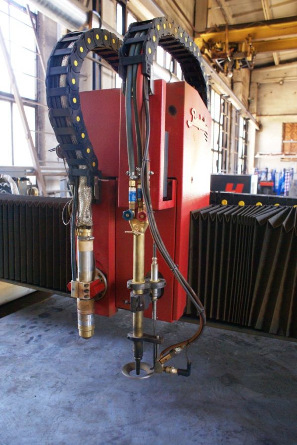

Сообщения: 34042
Re: Новая плазма ЧПУ: самоделка с Вашей помощью...
artem44ik писал(а):Смотря какой металл будем резать, по отзывам расходники на хипере живут долго,
правильнее сказать дольше других но не так долго как хотелось ;)
artem44ik писал(а):думаю за лето чуть разбогатею и зимой начнем проект газорезки!
газорезку рядом прилипендить и все ;) Нужно работаем газом, нужно плазмой. Урвал для себя такое Re: Что я урвал, хвастаемся покупками, завидуем и облизываем #954

Если не сложно,подскажите какой лучше резак газовый взять? Что и как в нем должно,минусы плюсы? Если есть фото деталей после реза газом,покажите! Спасибо!

aftaev писал(а):газорезку рядом прилипендить и все
Типа вот так.

Сообщения: 34042
artem44ik писал(а):Если не сложно,подскажите какой лучше резак газовый взять?
если Хипер купил то купить какой нибудь фирмовый типо Esab.
artem44ik писал(а):Что и как в нем должно,минусы плюсы?
у меня китаиц, явно слизанный с кого то. Таких ручных резаков я не видел, сделаны грамотно.
artem44ik писал(а):Если есть фото деталей после реза газом,покажите! Спасибо!
У нас есть концерн один в Казахстане называть его не буду. У них есть заводы/цеха во многих городах. Так вот в соседнем городе 250км стоит итальянский плазморез, а у нас в городе газорезка китайская. Прикол в том что когда нужно резать ровно детали гонят к нам в город, а когда пойдут кривые и косые стенки то режут плазмой. Рез я лично видел после плазмы и газа. После этого сразу захотелось купить газорезку.
Хотя сами режем Хипером 1000 сталюку 20мм. Потом когда на фрезере обрабатываю долго матюкаюсь.

mhael писал(а):Типа вот так.
вот грамотное решение, несмотря что на заднем плане Хипер мощный виднеется, воткнули газорезку ;)

Праздники закончатся и займусь разбором полетов насчет газорезки, спасибо за толковые ответы! А вот и еще вопрос созрел,как над листом двигается она,чем отслеживает расстояние до листа? Или маленькие перепады не критично? Хотя у нас уже перепады большие пора полосу менять на столе!
Идем все к лучшему!
Сообщения: 34042
artem44ik писал(а):как над листом двигается она,чем отслеживает расстояние до листа?
на фотке что mhael, видна тарелочка. Это емкостный ТНС. Измеряет емкость между листом и тарелкой и выдает команду. Хотя на толстых сталях нафик не нужна. Везде где видел выбросили.
