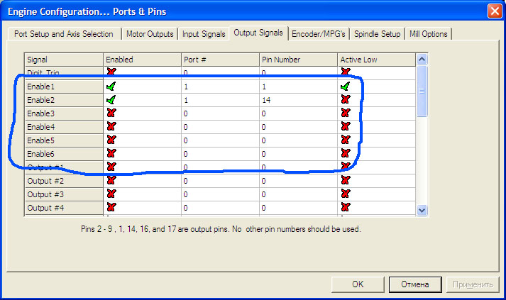

имеется в наличии контролер чпу 3-х осевой TB6560HQ синяя плата
с ним проблема: когда он без подключения к компу, то вроде все ок - индикаторы не горят, движки удерживаются.
если я его подключаю к компу- и пытаюсь через Mach управлять - горят красным индикаторы на всех осях, реакции на комп нет, движки не удерживаются
Прошу помощи хотябы в каком направлении копать, ибо моих познаний в микросхемах очень мало,
попытки менять комп(другой ЛПТ), другой блок питания, проверка движков. переустановка софта/винды, настройка согласно прилагаемых инструкций положительных результатов не дали
Заранее бошльшое спасибо

Попробуйте инвертировать сигналы Enable в настройках Мача.
mach_set.jpg (2178 просмотров) <a class='original' href='./download/file.php?id=28884&mode=view' target=_blank>Загрузить оригинал (112.16 КБ)</a>
В тех строках, в которых стоят галочки "Enabled" изменить состояние "Active Low" на противоположное.

Не помогло((

Попробуйте это:
Config > Ports and pins > Input signals - снять галочку Estop

на настройки реакции ноль

Что-то не то с контроллером. Как будто нет земли где-то после оптопар и на сами драйвера идут не сигналы от оптопар, а всякие наводки.
